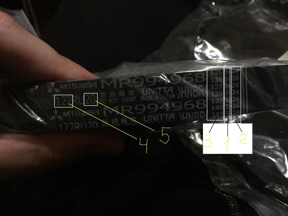

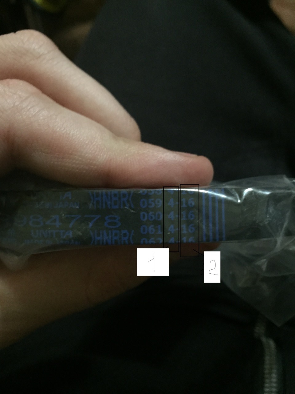

Thôi em cứ theo nhà sản xuất khuyến cáo (mọt sách ý) mà thay cho rồi, chứ ông Mit khuyên 5 năm thay thì mình cứ thay thôi...Do mua dây ở ngoài nên có nhiều ký hiệu lạ *%&$#@$^& quá, nên dùng ông #gg tra xem nó là gì ah.
1: Con số cuối cùng của năm phát hành (trong hình trên là #2015 và #2014)
2: Tuần phát hành (như trên lốp xe) trong hình trên là #24 tuần và #16 tương ứng.
3. Đây là dấu hiệu của nhà máy (chắc để pp chống độc quyền rì đới, kệ)
4. Là số răng trên đai (trong hình là #122)
5. Đây là chiều rộng vành đai tính bằng mm (trong hình là #20mm)
