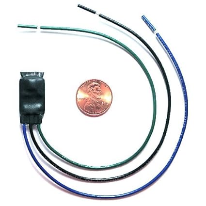

nghe nói mỹ có yêu cầu khi chạy xe không được xem video cho màn hình trước. mà đã lở đặt pioneer 270BT cho xe mình. lại nghe nói phải mua thêm 1 thiệt bị có tên là
http://www.amazon.com/MicroBypass-ALL-AVH-X-Interface-Receivers/dp/B00A9AQPUU/ref=sr_1_1?s=car&ie=UTF8&qid=1452096639&sr=1-1&keywords=MicroBypass+Parking+Brake+Override+Bypass+for+pioneer
mệt rồi đây , phải tốn tiền.
