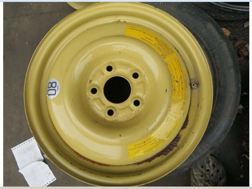

Grandis đi cũng lâu rồi... nhiều vỏ sơ cua cũng đã trên 15  năm... chất lượng cũng không còn tốt nữa.. dù biết là chỉ dự phòng chạy tạm nhưng cũng có ý định thay mới nên em cũng tìm hiểu  về nó và kiếm vỏ thay thế.
về mâm thì nhiều xe bị mục mâm , cũng đã có giải pháp để bảo vệ mâm rồi, hoặc thay thế mâm mới... thôi không bàn về mâm

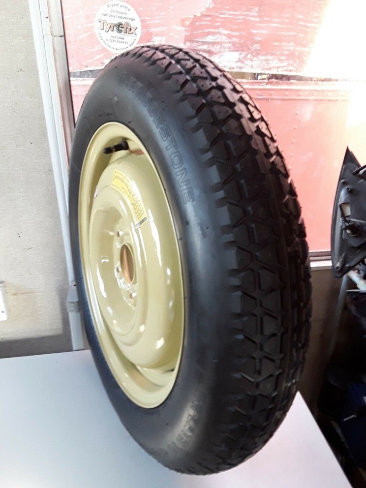

đánh giá của một số anh em thì nếu kiếm được 135 thì vỏ mỏng hơn sẽ làm cho nhìn cản sau sẽ gọn hơn.
vấn đề là giờ kiếm 175/80 R16 khá là khó... hay kiếm 135/90 R16 cũng không dễ...

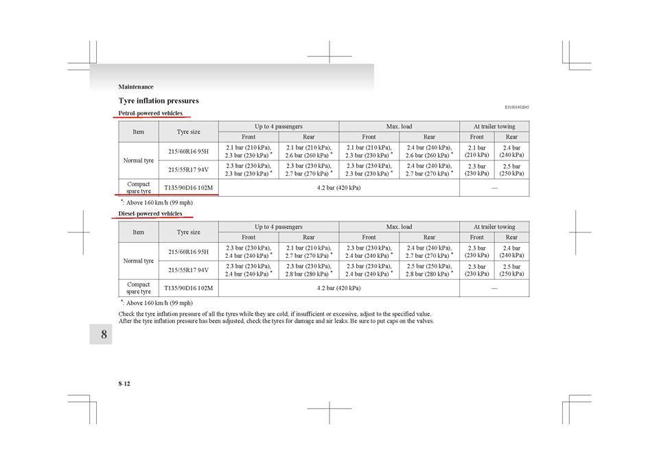

Anh @chí Hùng Tăng thì có kiếm được thông tin là xe châu âu lại đi vỏ 135/90 r16lốp 215/55-R17có đường kính bánh là 668.3vói Dmin = 661.205 và Dmax = 677.76
lốp 175/80-R16có đường kính bánh là 686.4nen kiem vo khac
tuy nhiên tra thông tin thì đường kính nhỏ hơn rất nhiều
như vậy việc mâm vỏ , lớn hay hay nhỏ hơn về đường kính không quan trọng. Theo 1 số anh em thì cũng chỉ chạy tạm nên cũng không ảnh hưởng lắm.lốp 215/55-R17có đường kính bánh là 668.3vói Dmin = 661.205 và Dmax = 677.76
lốp 135/90-R16có đường kính bánh là 649.4nen kiem vo khac

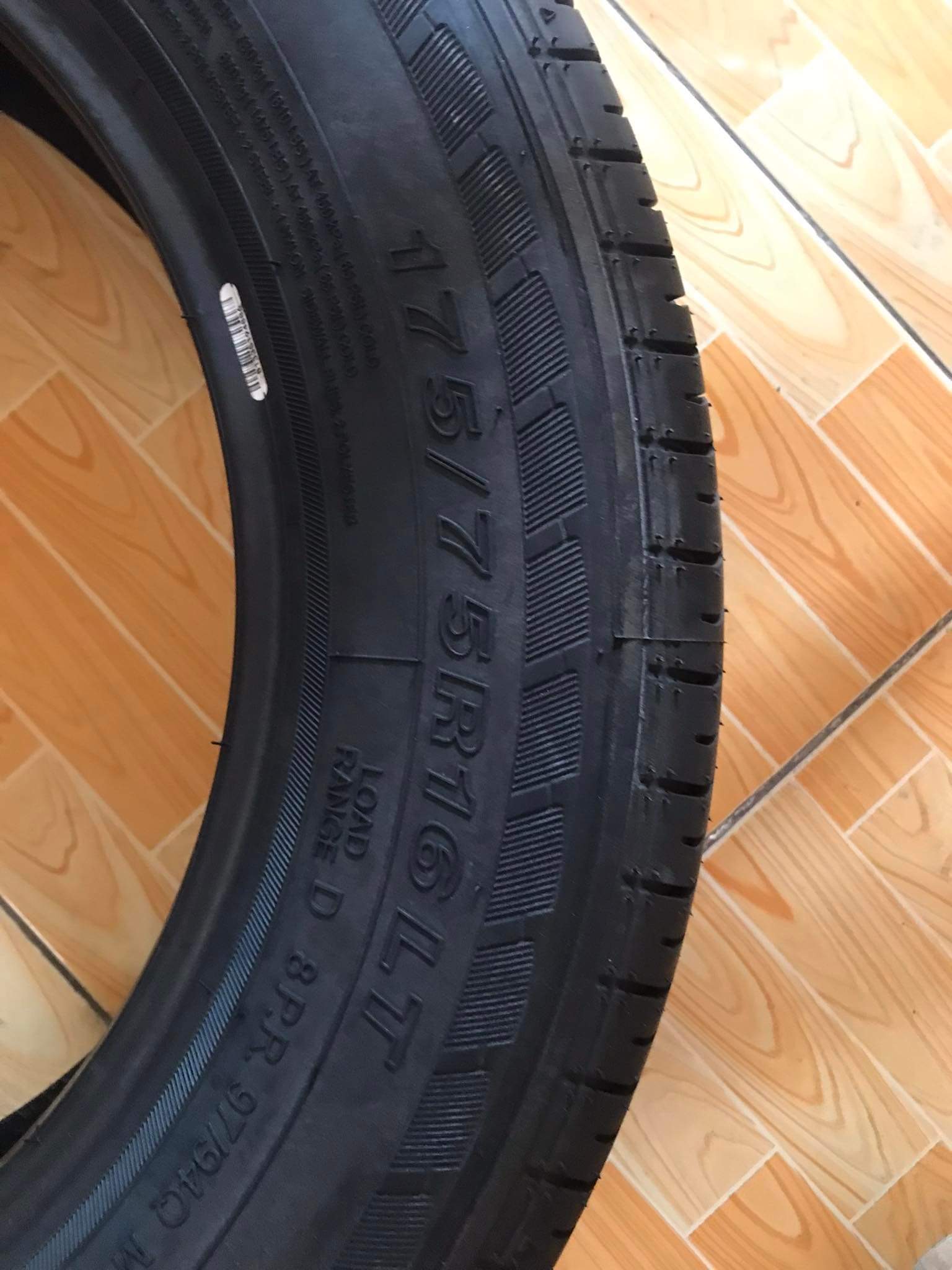

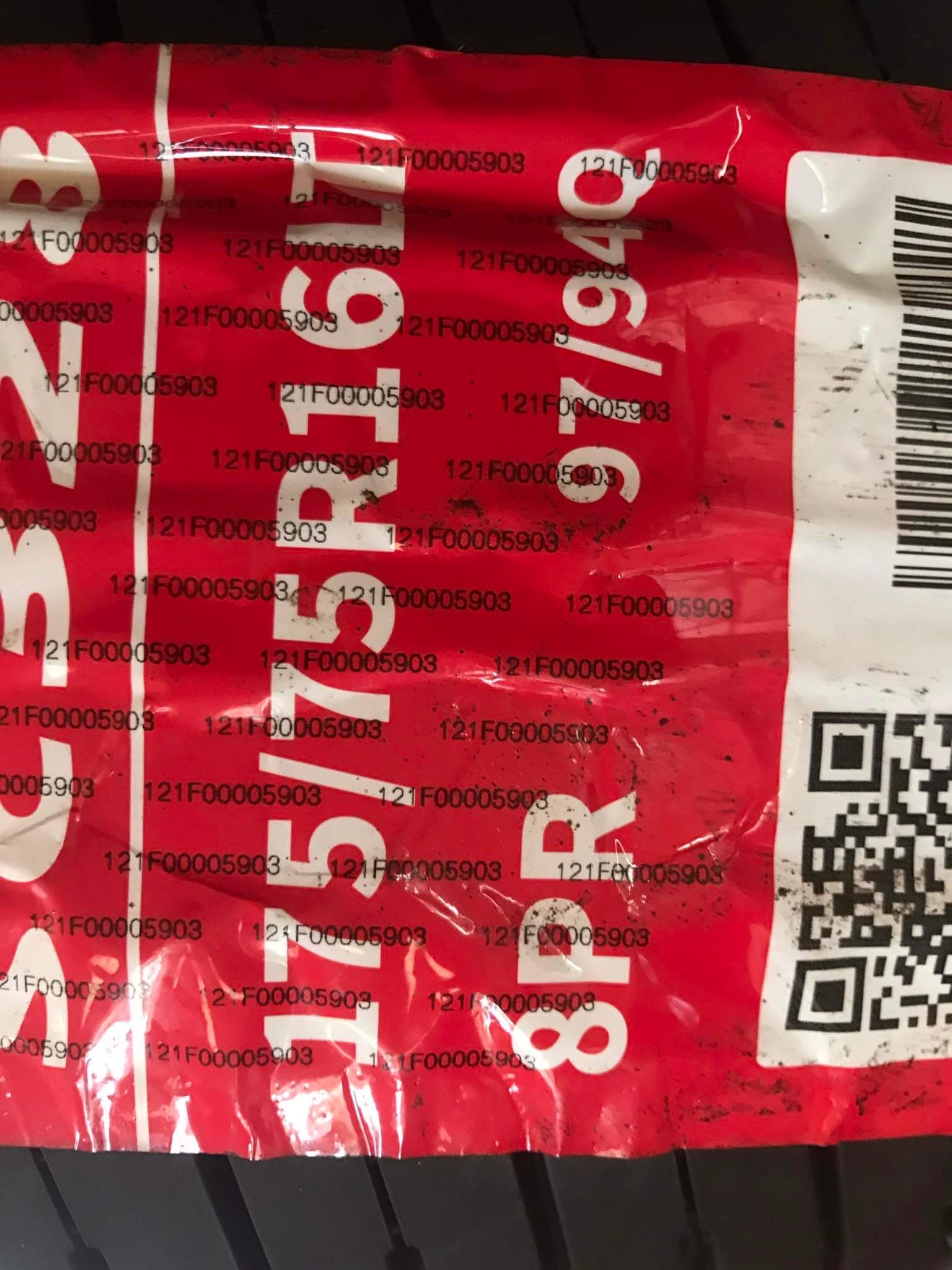

em thì lại thấy vỏ 175/75/r16 được bán nhiều , hình như sau này được thay thế loại này hay sao đó. mà tra thông số thì
vậy nên nếu bác nào thay vỏ sơ cua thì thử nghĩ đến vỏ này nhé .lốp 215/55-R17có đường kính bánh là 668.3vói Dmin = 661.205 và Dmax = 677.76
lốp 175/75-R16có đường kính bánh là 668.9phù hợp
