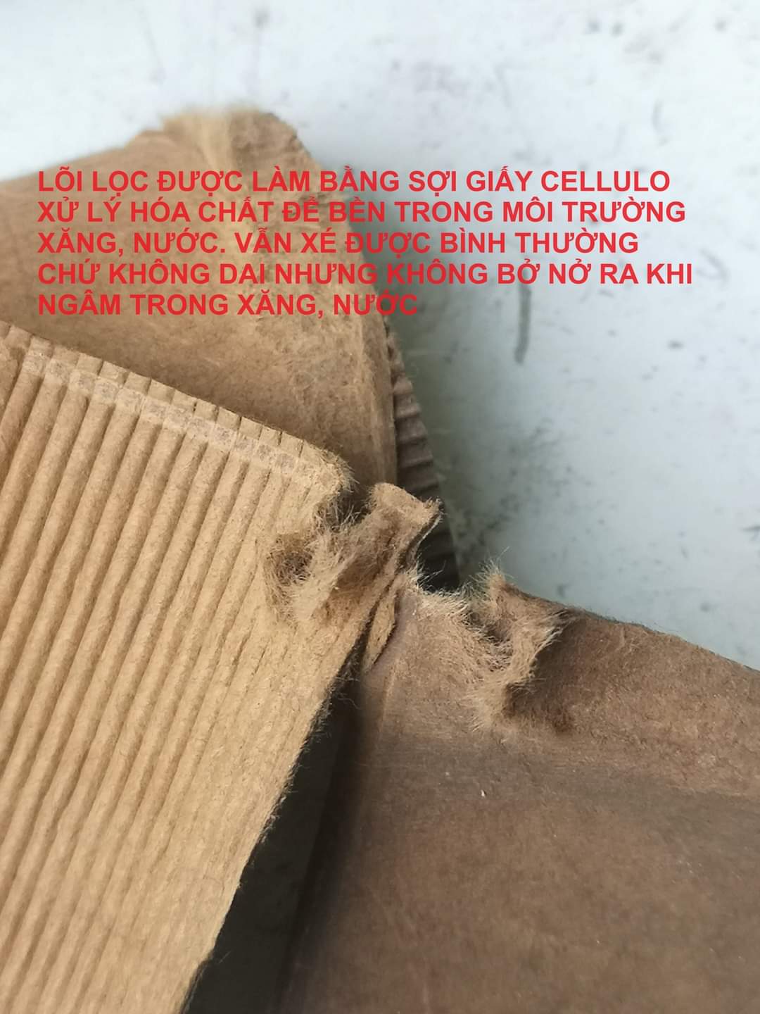

Chất liệu lọc xăng thường là sợi giấy cellulo được xử lý hóa chất sẽ bền bỉ trong môi trường xăng dầu, giữ lại cặn bẩn, cho phép xăng thẩm thấu qua lớp sợi giấy cellulo.

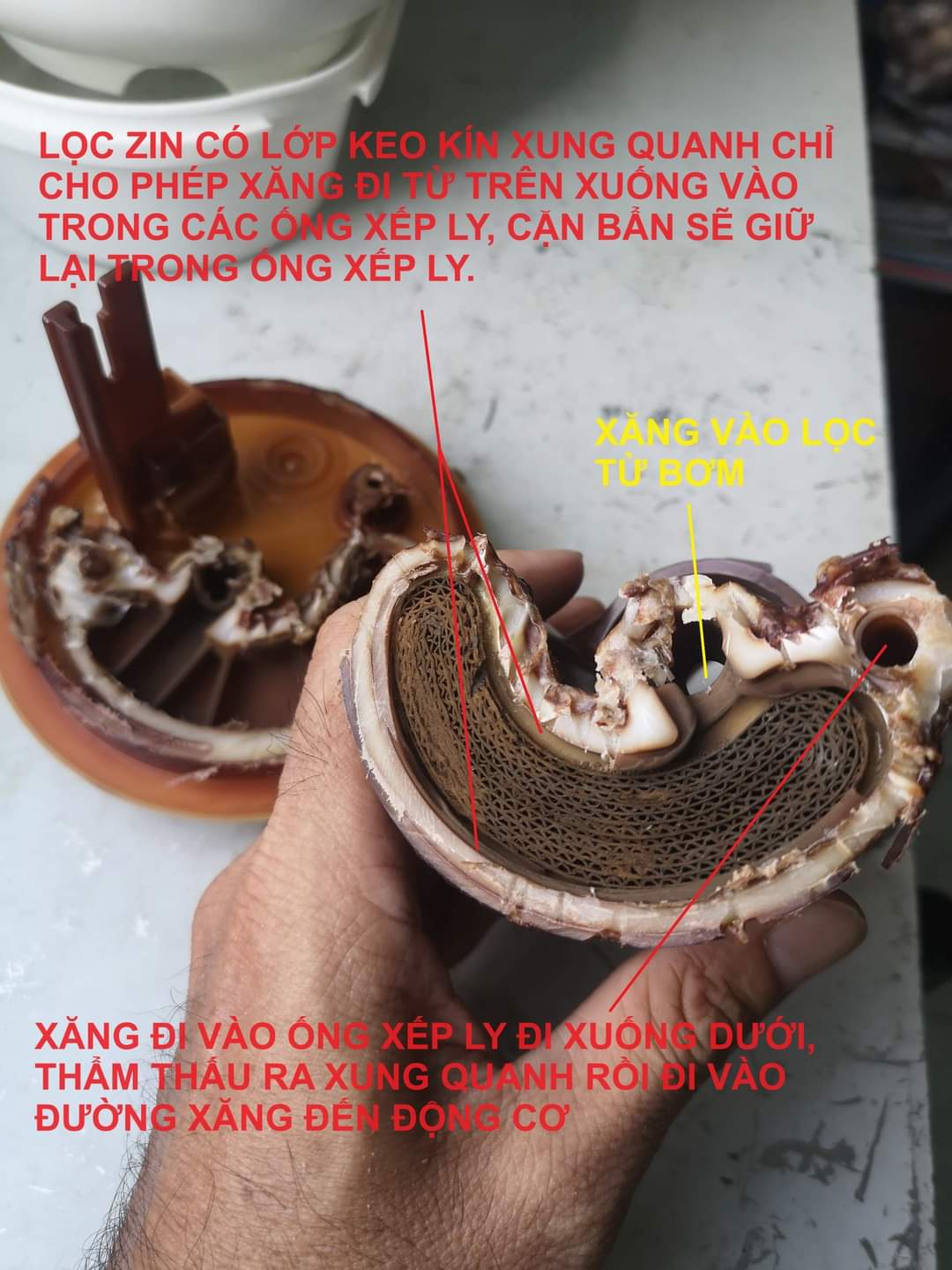

Lọc xăng xe grandis cấu tạo bằng 12 lớp sợi giấy cellulo cuộn chặt vừa phải (1 lớp giấy cấu tạo bằng 2 lớp bên ngoài và 1 lớp xếp ly hình ống bên trong và được ép keo dính 1 đầu ống xếp ly nằm bên dưới mục đích không để xăng chảy tự do qua, các ống xếp ly này sẽ giữ lại cặn bẩn. Xăng được bơm lên phía trên lọc xăng, dưới áp lực bơm thì xăng thẩm thấu qua các lớp sợi giấy cellulo từ trên xuống dưới vào ống xăng đi vào động cơ.

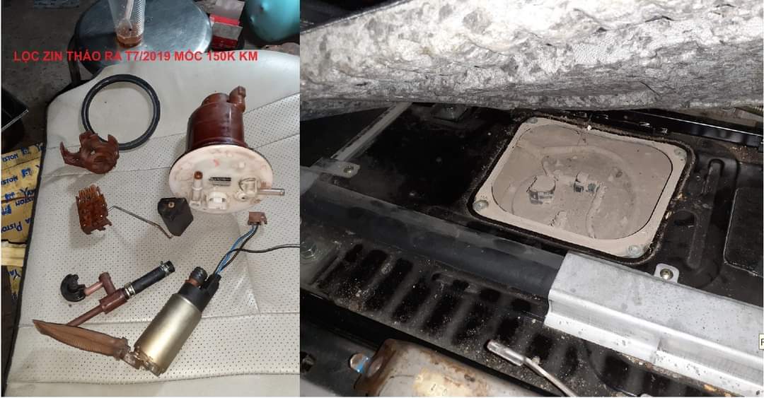

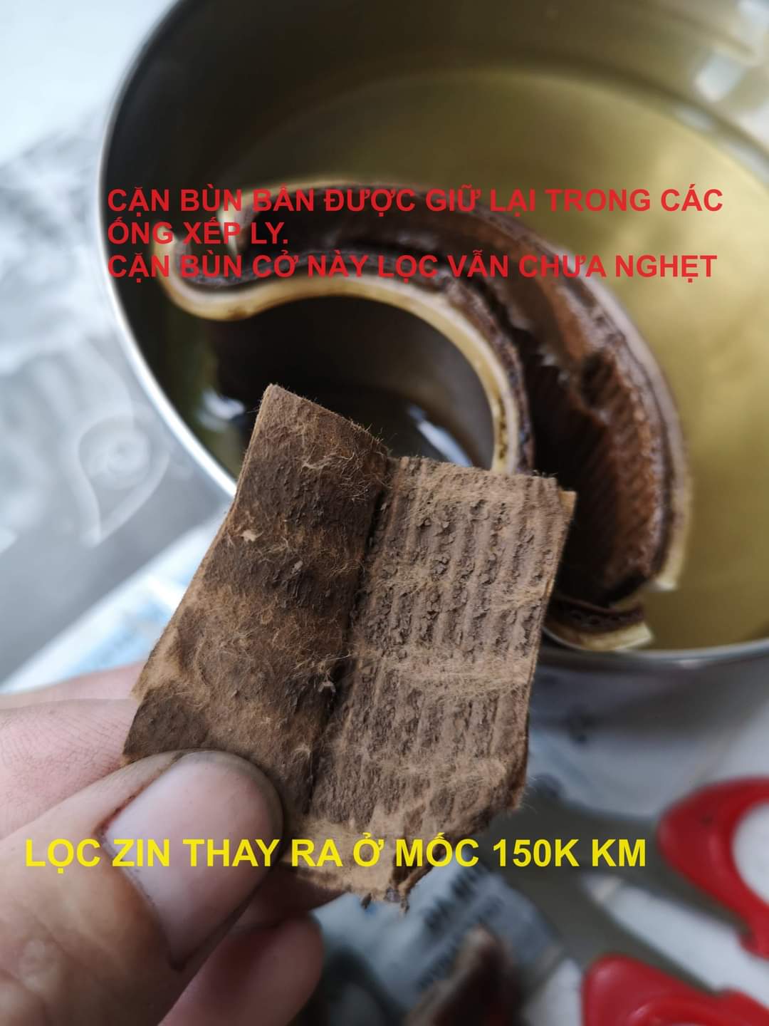

Xăng sạch thì thời gian sử dụng lọc xăng sẽ lâu hơn, đơn giản vậy thôi. Khuyến cáo là khuyến cáo chung nhưng tùy xe hoạt động ở môi trường nào. Hãng khuyến cáo thay lọc xăng ở mốc 60k km cho tất cả các thị trường, không phải là sau 60k km thì lọc sẽ hỏng, có phải cơm canh đâu mà hỏng. Cái hình lọc xăng xe mình chạy đến 150k km mới thay lọc (t7/2019) và chỉ đổ xăng ở cây xăng Petrolimex thì mới được như vậy (chưa nghẹt lọc). Lọc vứt 5 năm giờ mới mang ra cưa, lấy lỏi thử ngâm nước và ngâm xăng 2 ngày giấy không bở nở, ai nói lọc cũ để lâu năm thì nó hỏng thì chứng minh đi.
