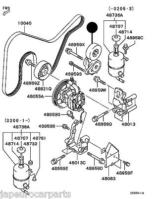

Curo ngoài nó giúp kéo nột số thứ như máy lạnh, bơm nhớt, máy phát.... nên được gọi là curo tổng là vậy...

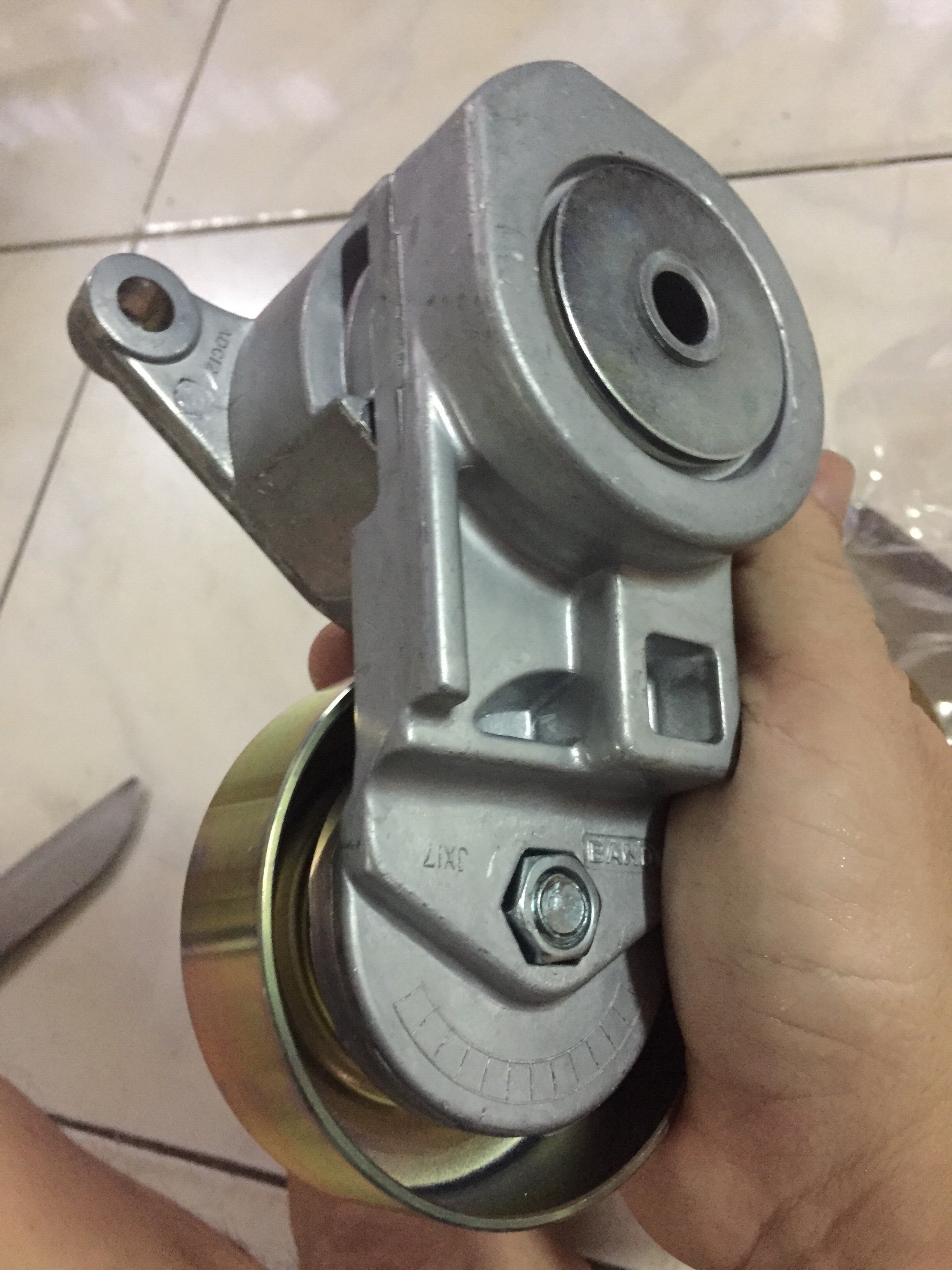

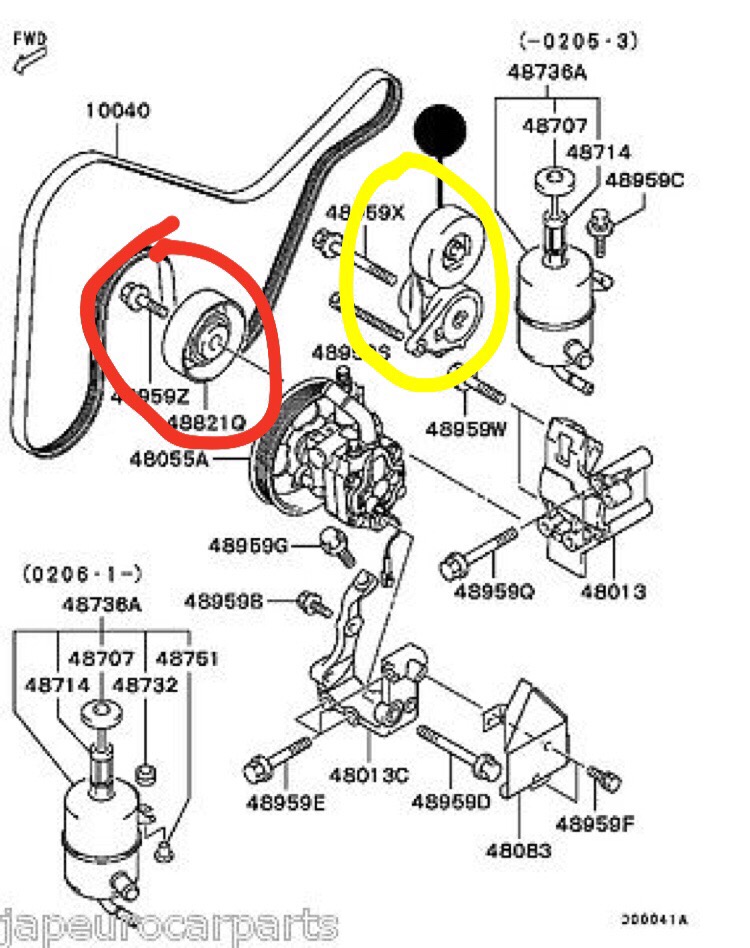

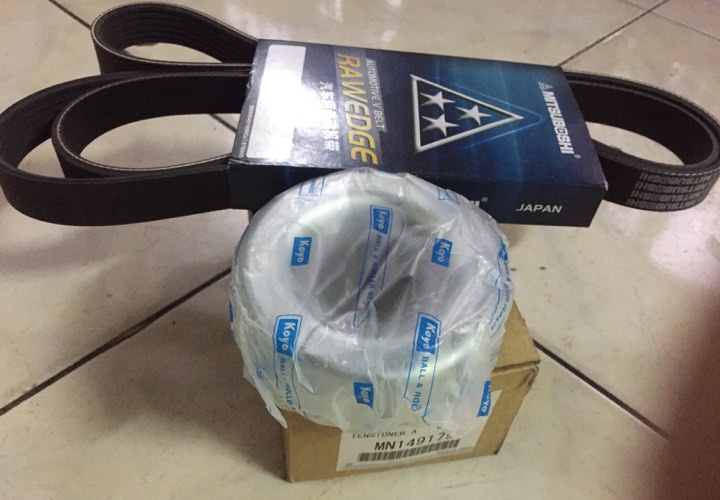

Bộ gồm 3 thứ chính mà khi thay hãng sẽ thay đó là

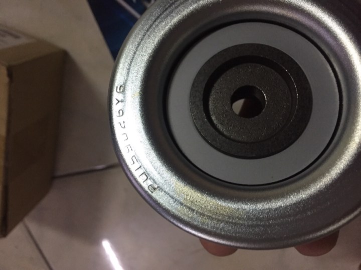

bạc đạn trớn

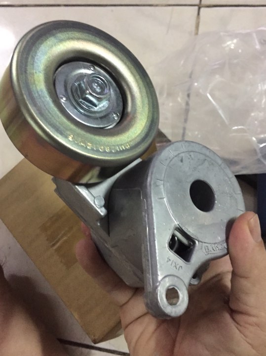

tăng đơ tự động , grandis không có cơ chế tăng curo cơ mà dùng cụm tăng curo tự động này, nói nôm nha là một cơ chế lò xo chịu để làm dây curo căng vừa nhất... nếu mà loxo đến hạn thì thường làm dây chùn hoặc kêu
và dây curo
Đừng quá lo lắng về bệnh của nó, có thể lâu ngày dây curo có thể nhão, nứt, dùn... bạc đạn có thể rơ kêu.. hoặc con tăng curo tự động nó có thể dãn lò xo yếu ... có thể đến lúc cần bảo dưỡng đến nó.
Theo khuyến cáo của hãng thì 40k hãng sẽ thay bộ 3 thứ này, tuy nhiên nếu ko có những hiện tượng trên thì các bác cứ xài, lâu lây mở capo lên quan sát dây xem có nứt răn hay ko...
Với curo ngoài thì rất ít khi nằm đường, máy có kêu tí cũng ko sao dây curo có đứt cũng ko hại đến máy như hệ thống nước, hay curo cam.. tuy nhiên phải có đồ thay thế.. em đã từng nghe một số anh em bị bể bạc đạn trớn nên ko chạy được nữa.
việc bảo dưỡng thay không thay tùy theo tình hình thực tế, tuy nhiên theo những gì đã trãi qua, tiếc thay dây khi ở 3-40k dây kêu thì đi khoảng tầm 10k nữa thì cả bộ nó kêu, khi thay bộ mới thì bơm lái hoạt động chuẩn hơn nên việc rung máy rung vô lăng được giảm đi rõ.

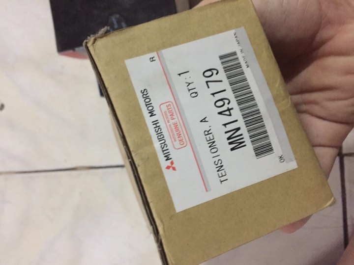

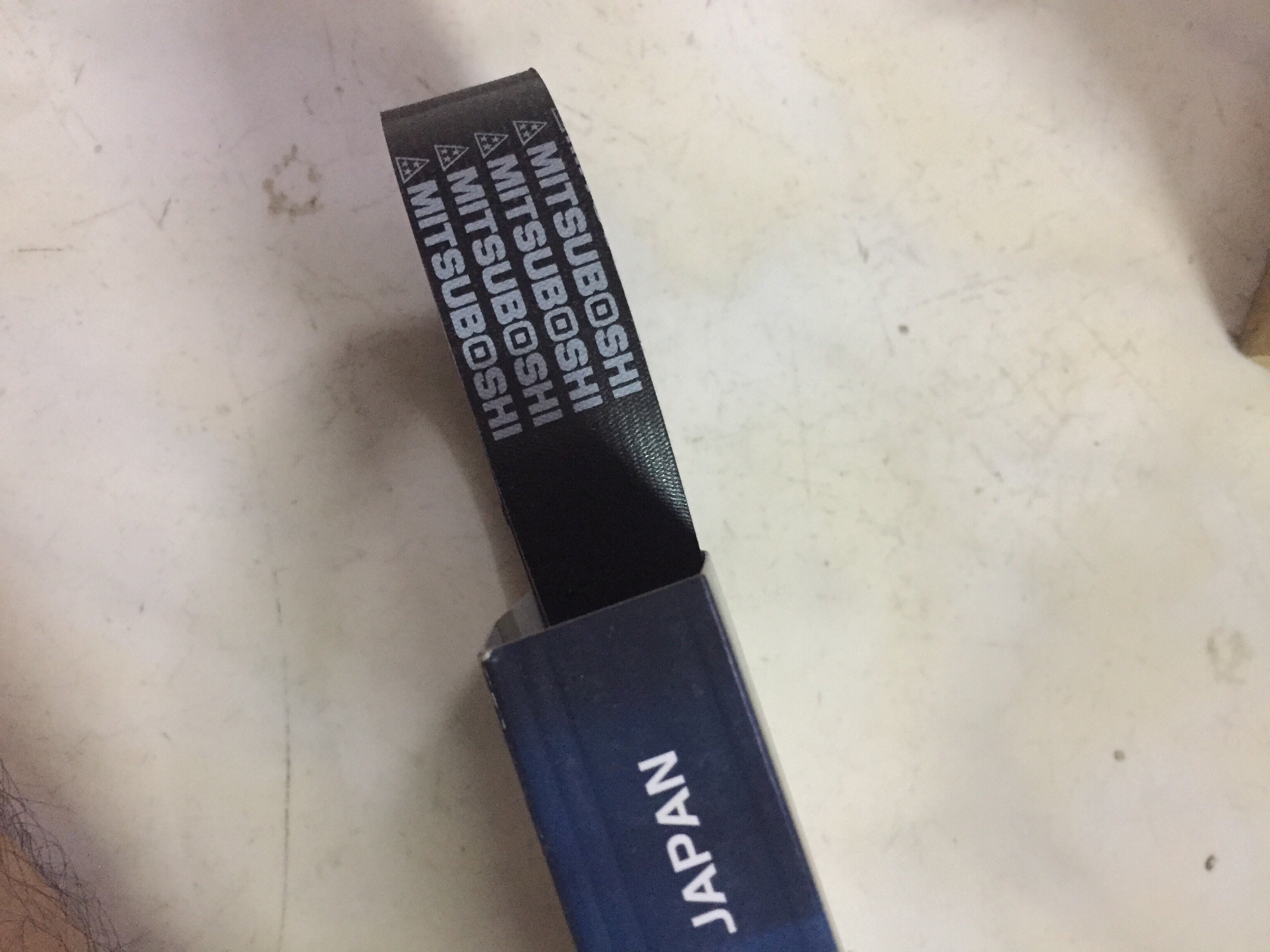

các bác có thể thay hãng các món náy. vì không ảnh hưởng lắm và cũng tìm hiểu được ít nhiều nên cá nhân em thì cứ chọn hàng tốt là được, Dây curo các bác chọn misuboshi (nhớ là mitsuBOoshi chứ không phải mitshuBIshi nhé) bạn đạn hãng cũng là koyo, tăng cam tự động là bando theo part hãng là ok.
một số anh em tiết kiệm thì thay bạc đạn , vòng bi trong và thay dây cũng tiết kiệm. tuy nhiên vì một số anh em từng bể vòng bánh ngoài , tăng tự động cũng giản loxo gây va chạm kêu nên cá nhân em thay cả cụm cho an toàn. cụm này trong hãng cũng hơn 5 triệu. hàng biết mua chon lựa thì các bác có thể mua nửa giá thôi.... còn các bác xài hàng nào thì tùy hỉ..
