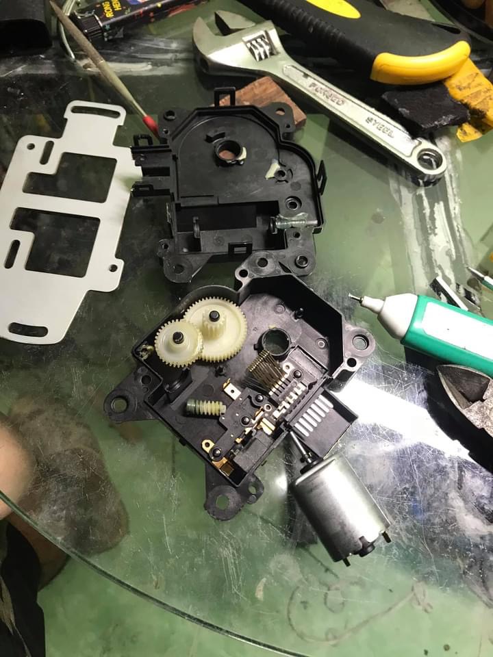

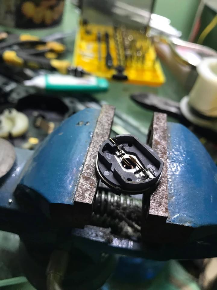

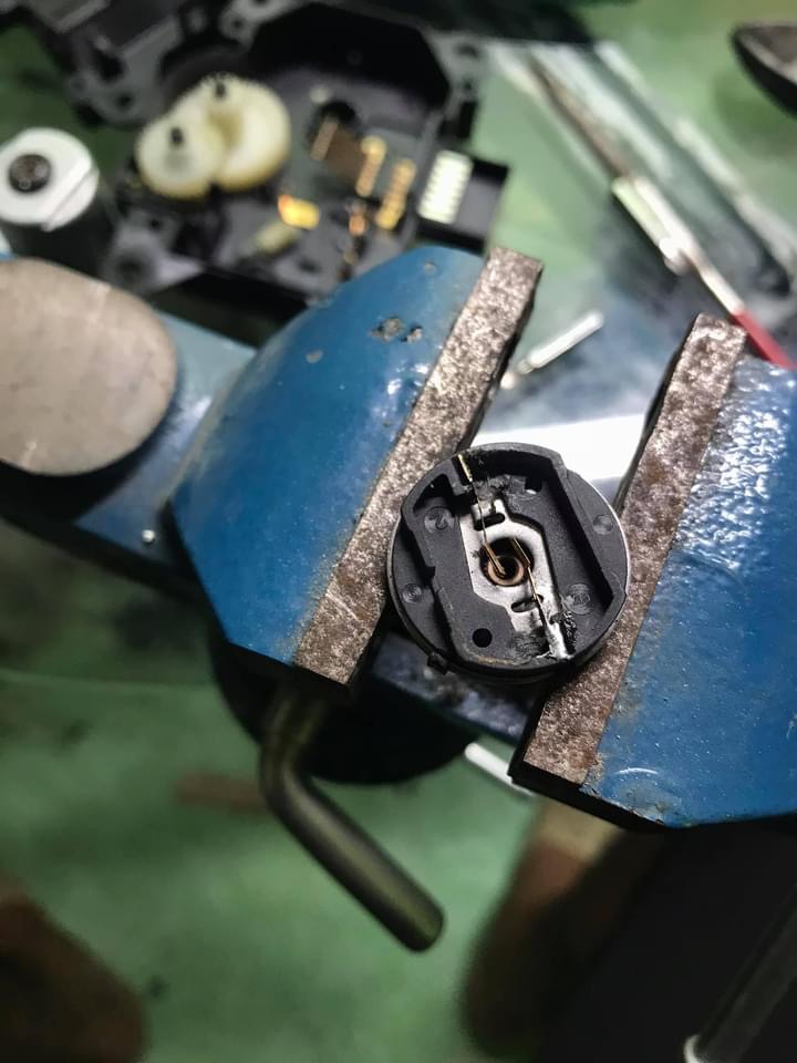

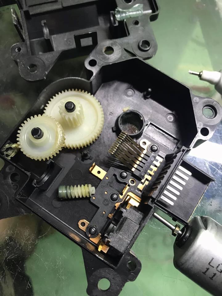

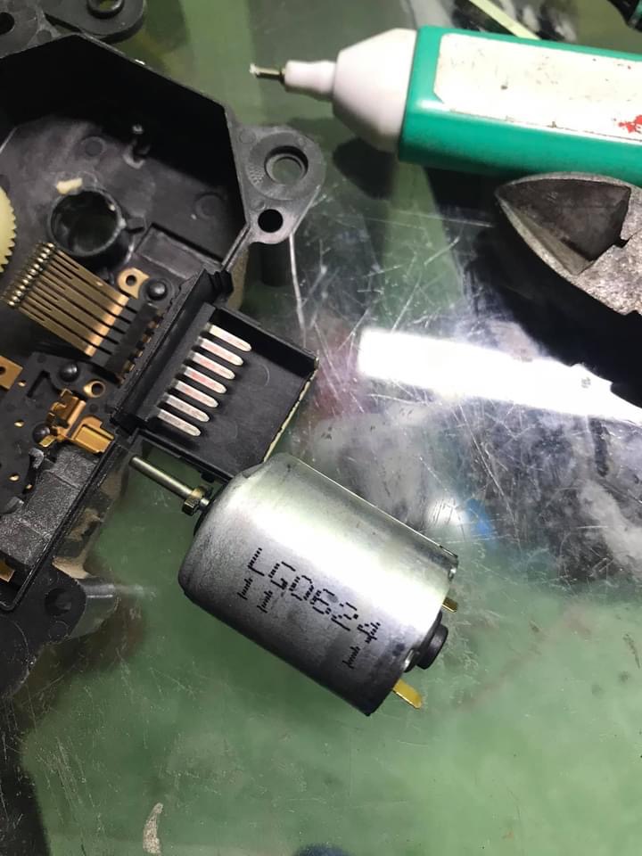

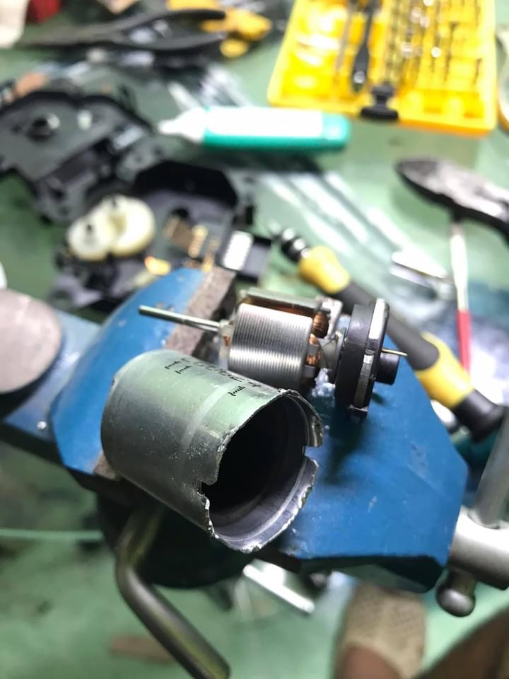

Mất ngủ vì em nó. Và đã phá trinh thành công Hậu quả là thay thanh cổ góp motor dc của cụm đảo chiều nóng lạnh.
Bệnh ban đầu là chuyển qua gió nóng không được và diều chỉnh nhiệt độ lạnh không được
Nguồn học hỏi và tư vấn mấy bác tiền bối trên hội. Và quan trọng là tự mò
