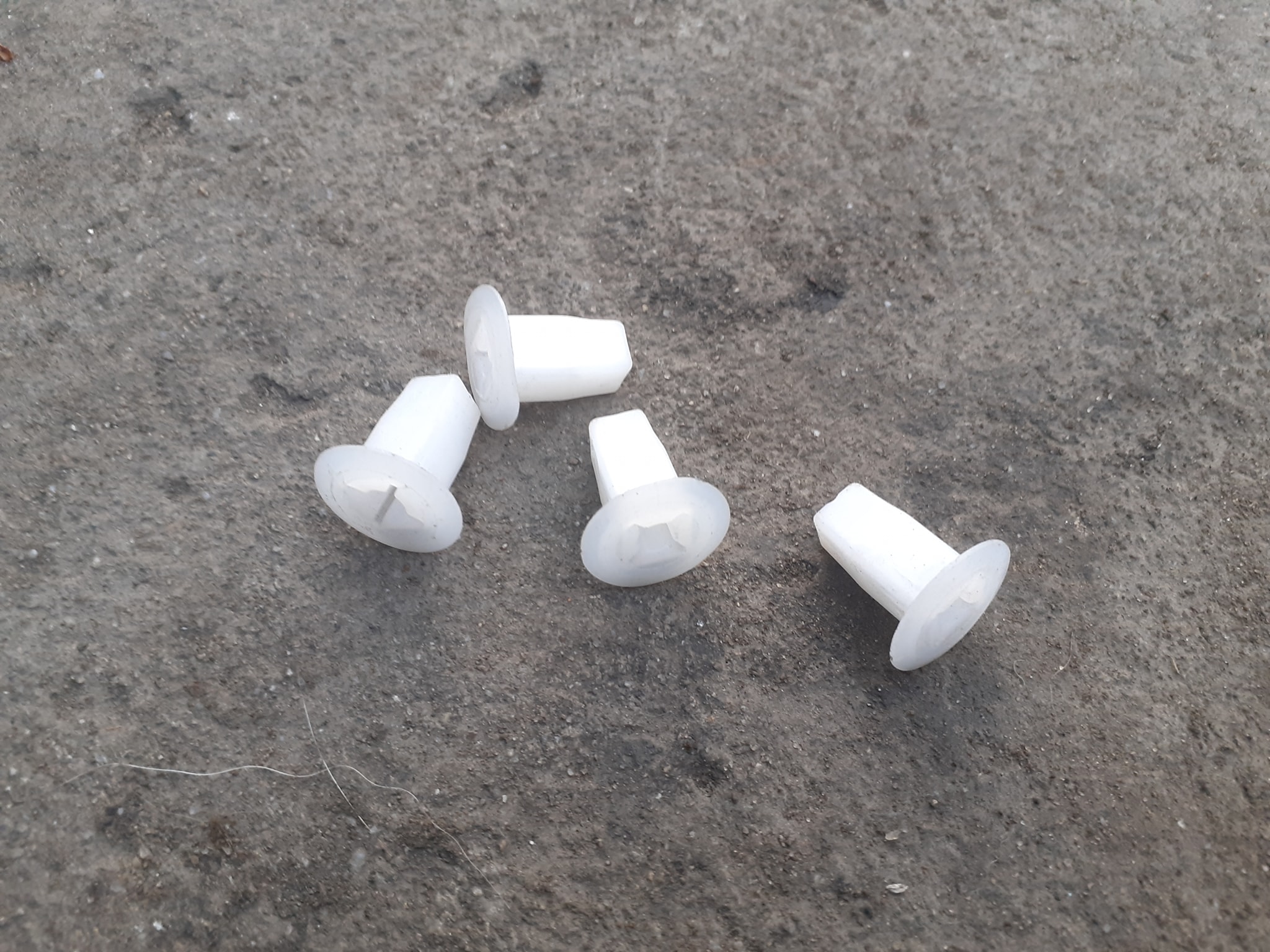

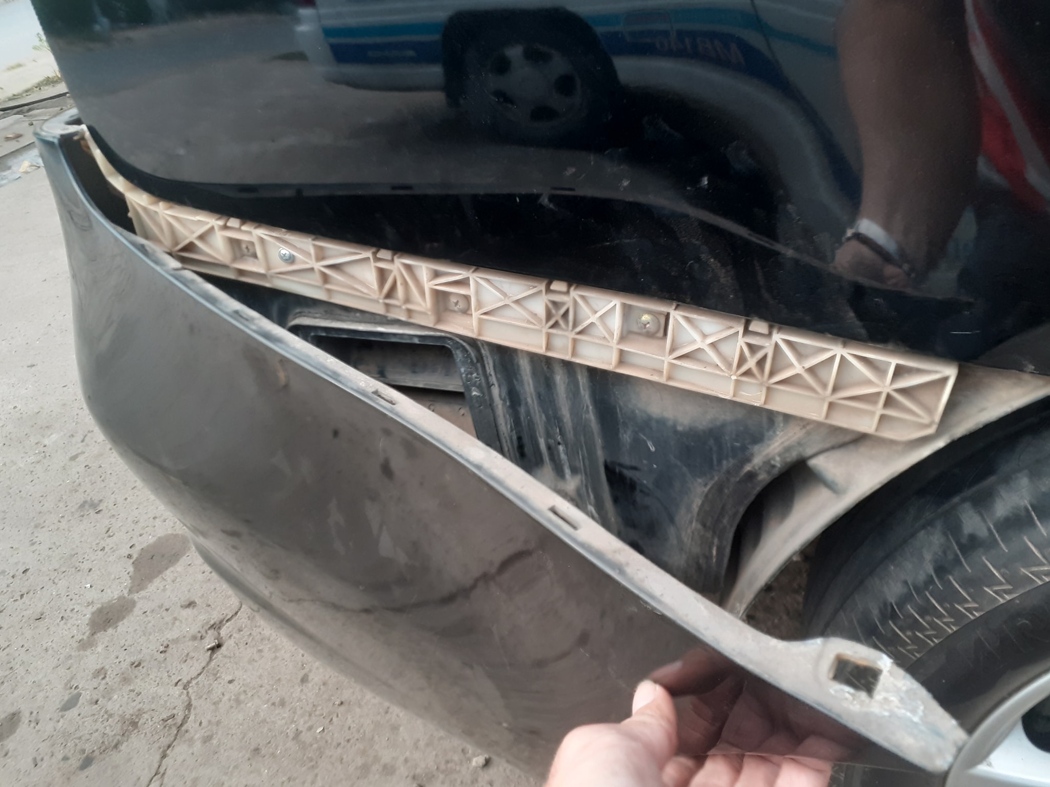

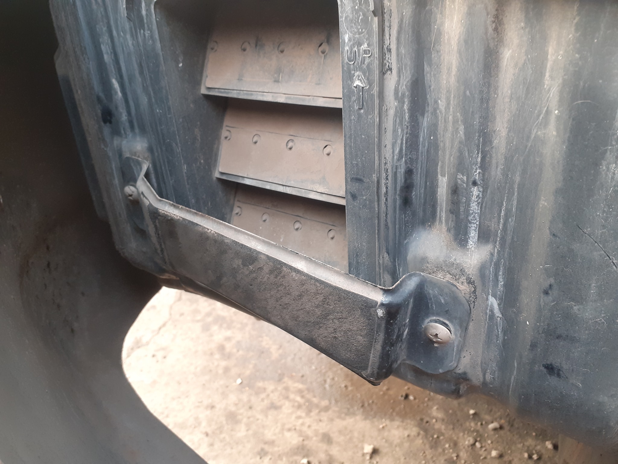

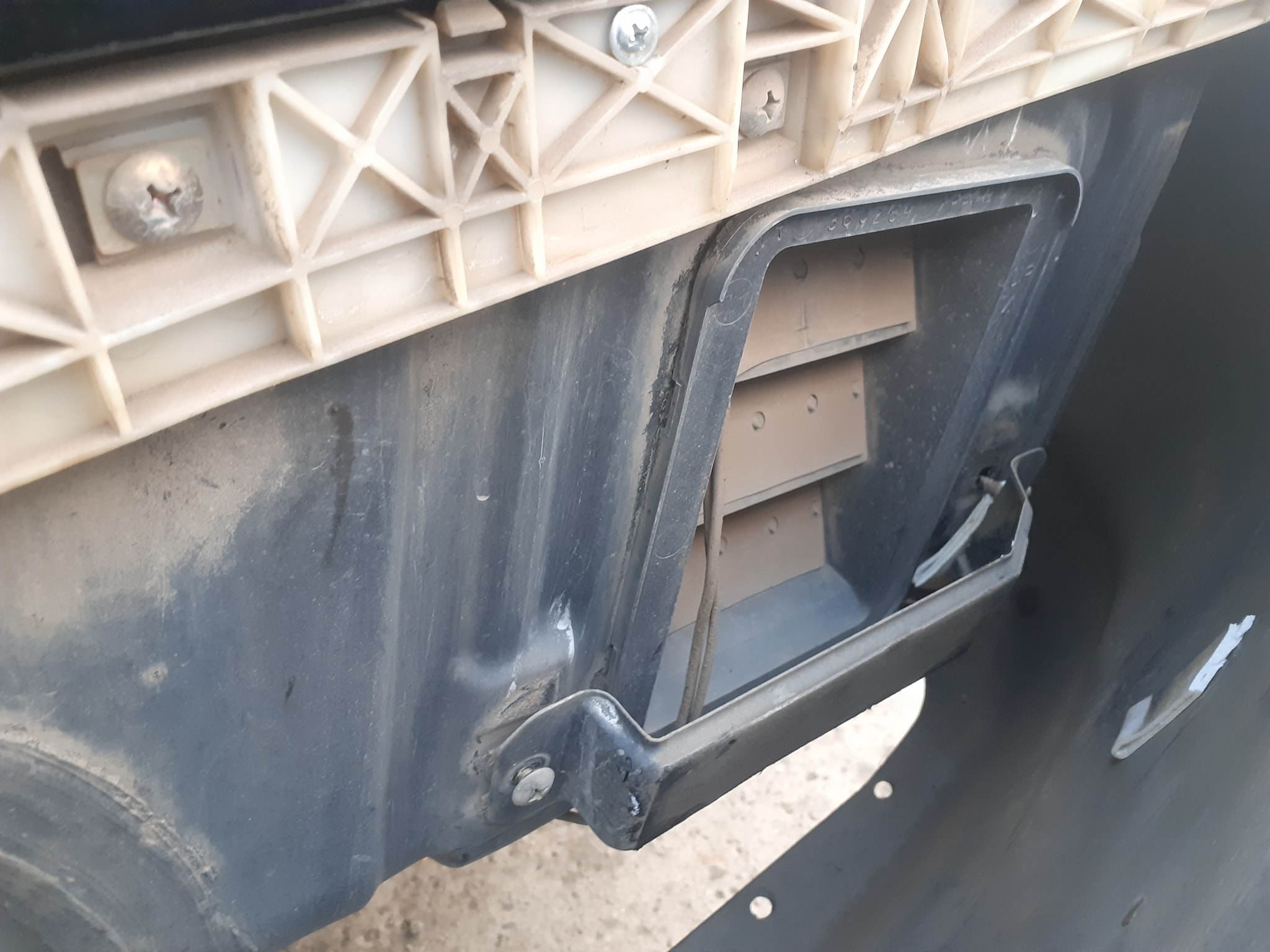

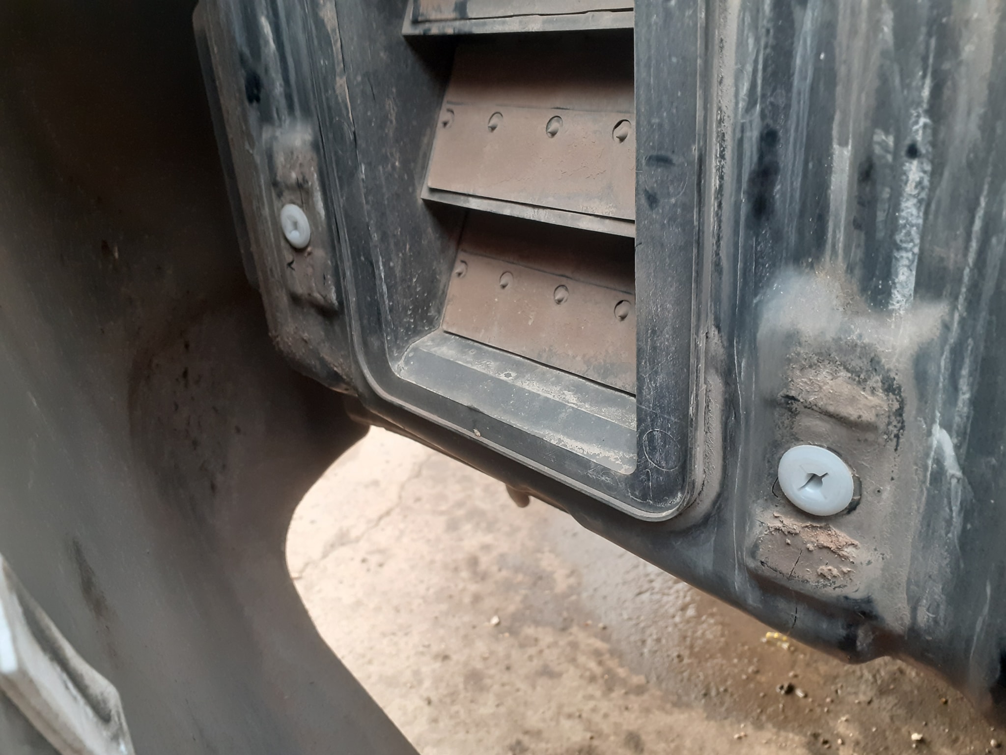

Một nguyên nhân gây tiếng kêu leng keng rất nhỏ sau xe grandis
2 pát kim loại gia cố đỡ mép cản nằm ở 2 bên cửa thông gió phía sau bị lỏng vít xe chạy rung gây ra tiếng kêu leng keng rất nhỏ khó chịu. Ng nhân là do các chốt nhựa để bắt vít lâu năm bị lão hóa tự bể, các con vít bị tuột ra. Kiếm 4 cái chốt nhựa khác lắp vào, xe lại êm ru.
Các bác có thể kiểm tra bằng cách vỗ mông vk 2 của mình, nhầm
vỗ vào mép cản nghe tiếng êm là ngon, nghe tiếng lạch cạch là nó bị lỏng rồi, hoặc chui xuống gầm luồn tay lên cầm cái pát kim loại lắc xem có lỏng hay chặt .
