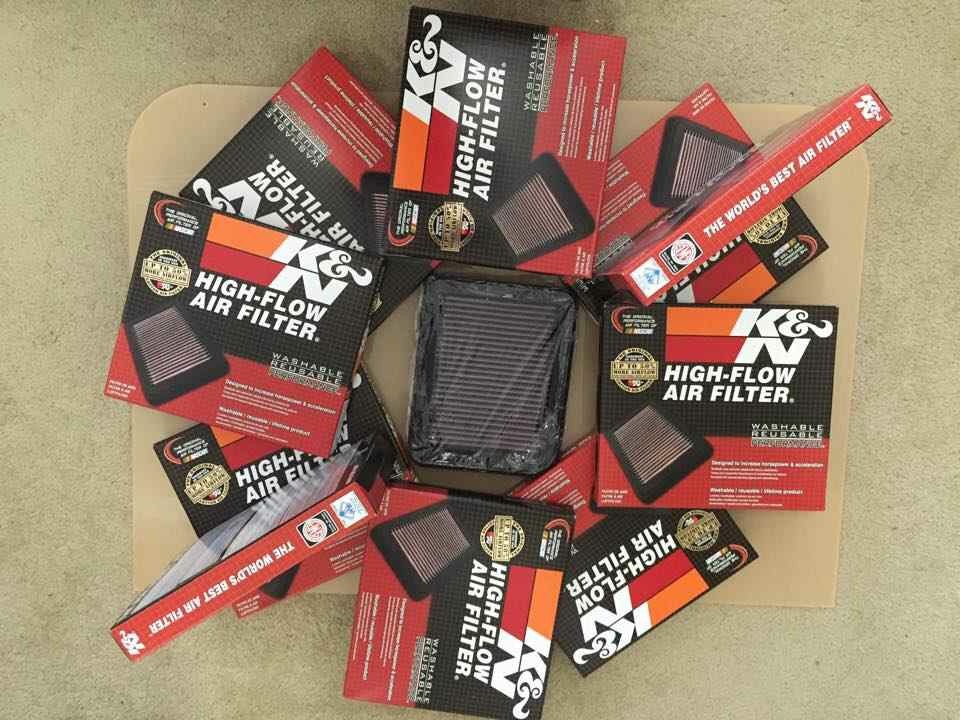

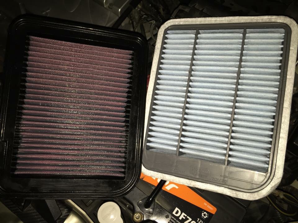

Khoảng một năm trước tôi có thử order một cái lọc k&n 33-2392 cho grandis. Vì nghe quảng cáo là tăng công suất, chạy nhẹ xe v.v. Tuy nhiên về thì ko xài được. Muốn xài được thì phải cắt gọt lại mới được. Tôi có liên hệ với một ssoos chổ cũng cấp k&n ở việt nam như phongnguyen. Hay songlongauto đèu có câu trả lời vậy. Dự án bỏ ngỏ cả năm.
Nói chuyện này với bác Sơn Grand dis Ok. Sẳn dịp có anh bạn bên mỹ về bác Sơn gửi cái lọc của grandis nhờ bác ấy tìm giúp loại k&n sao cho gắn được.
Người bạn bác sơn do cũng làm về ngành nghề oto nên cũng hết mình và tuần trước đã kiếm được một cái và cho là đúng kích cở và gửi về.
Hôm nay thử nghiệm đã thành công. Không sai gì cả. Quá ngon.
Đây là hình em nó so với lọc jin theo xe

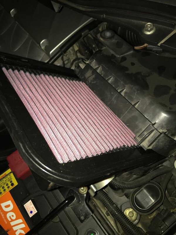

Gắn vào thử, vừa in

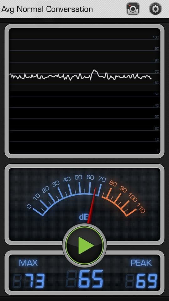

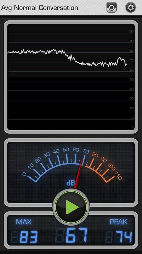

Test khi
Khi có máy lạnh nè

Test độ ồn khi ko máy lạnh
Khi có máy lạnh
