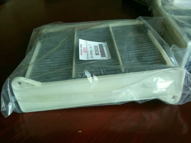

Giá trong hãng thì chát quá nghe đâu trên 1 triệu... em liên lạc với bạn ở nước ngoài và nó chuyển về cho em mấy cái này.
2 cái lọc cho máy lạnh
giá chuyển về tới đây cực kỳ hấp dẫn 1 cái giá có khoảng 360 ngàn về tới SG. Ái chà hơi bị ngon
tem chính hãng luôn và made in japan (đặt số lượng nhiều giá giảm đáng kể)
nhìn tổng thể thì nó như vầy

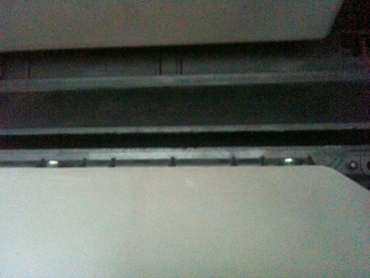

nói là làm về nhà , em chơi liền , de xe ra và hạ cốp để đồ bên phụ xuống nhìn thấy đúng là chưa có gắn rồi.
dùng dao rọc giấy cho ngon em DIY luôn
do hơi tối và em chụp bằng 3GS nên không được tốt lắm các bác xem đỡ.

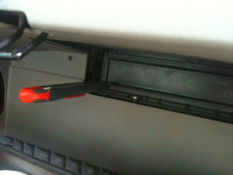

Thấy vậy cái khâu này là khó nhất chắc sợ nó đau nên em hơi nhè nhẹ tay, từ từ cm 1 mất gần 5 phút được như thế này (miếng nhựa này hình như được dán vào nên cũng không khó lắm hay là nó sẳn vậy)
mới nhét vào được
rồi thì từ từng cm 1 em lần lượt 3 cạnh (mất hết nữa tiếng)
nạy nó ra luôn phần tren vẫn còn dính tí
lắc qua lắc lại thì nó rớt ra với sự hỗ trợ của dao rọc giấy

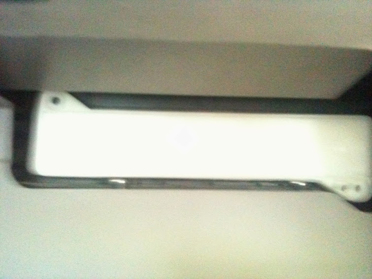

ướm vào thử
vừa khít luôn chả uổng công mình ngâm cứu

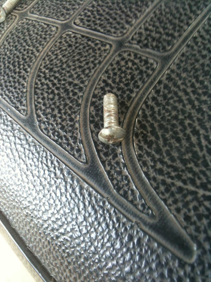

kiếm 2 con ốc này chả biết cở bao nhiêu
nói chung là nhỏ nhỏ thôi. xiết vào
tổng thiệt hại 360 ngàn + 2 ngàn đồng (ốc)
