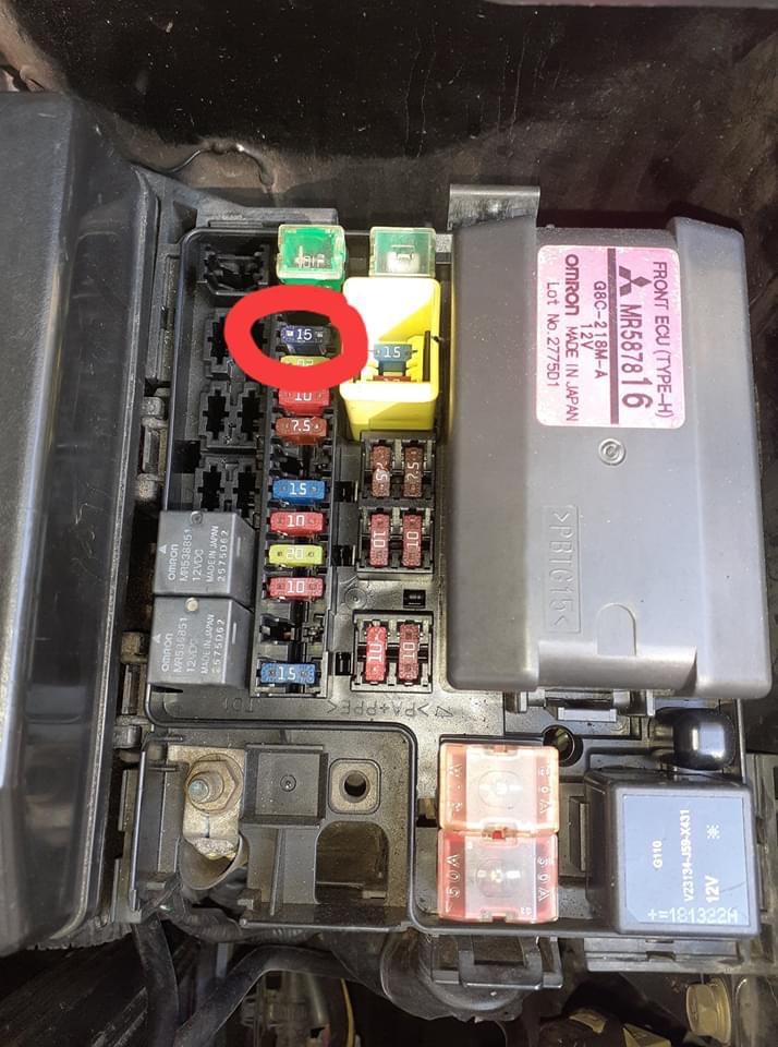

Xe không nổ máy có nhiều nguyên nhân, cmn xe em ko nổ máy chỉ do méo có xăng lên. 1 lần thì do relay. Còn lần này thì do cầu chì.

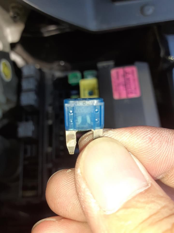

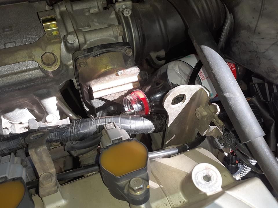

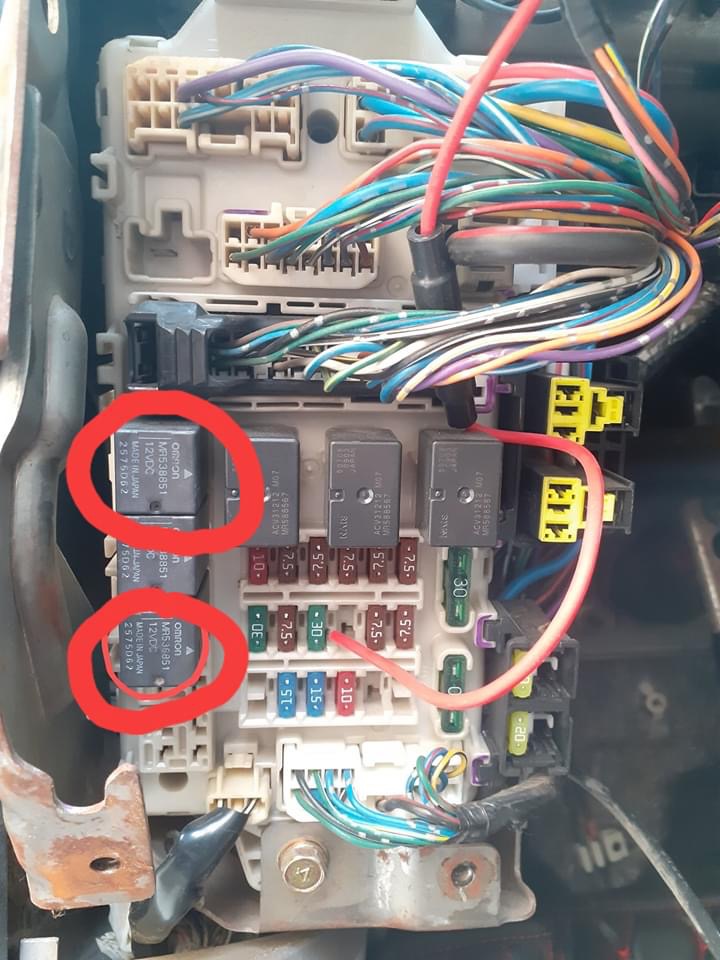

Méo có rì hay, nhưng được cái biết mò từ từ: đề méo nổ thì nghĩ ngay đến xăng. Lại lọ mọ đảo hết 2 relay bơm xăng cũng méo nổ. Rút ống xăng hồi cắm chai nước suối vào, thử đề máy méo có xăng ra. Xem cầu chì thì nó đứt cmnr. Thay cầu chì khác vào, đề phát nổ ngay.
Kết luận, lần sau méo nổ thì xem cầu chì trước. Tới giờ đi chơi mà để vợ nó chờ nó chưởi xe thì cứ đi sửa hoài, tới giờ đi chơi cũng sửa nửa kkk
