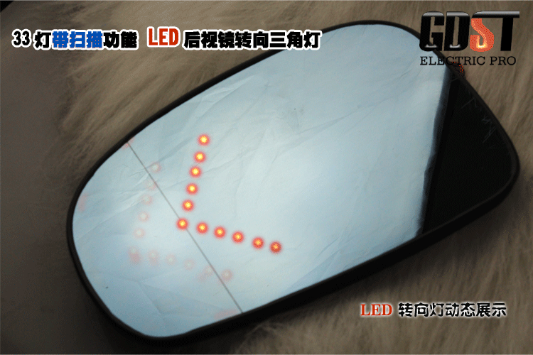

làm xinhan trên kiếng cho Grandis
Nhiều xe sau này có cái xinhan mũi tên trên xi nhan rất đẹp... thế là đú...
đặt về và phá thôi.... mình đặt loại nó sẽ chạy liên tục tới 3 nét....
hôm nay hàng về và tự DIY chơi
xem trên mạng có một số clip thực hiện thế là làm
