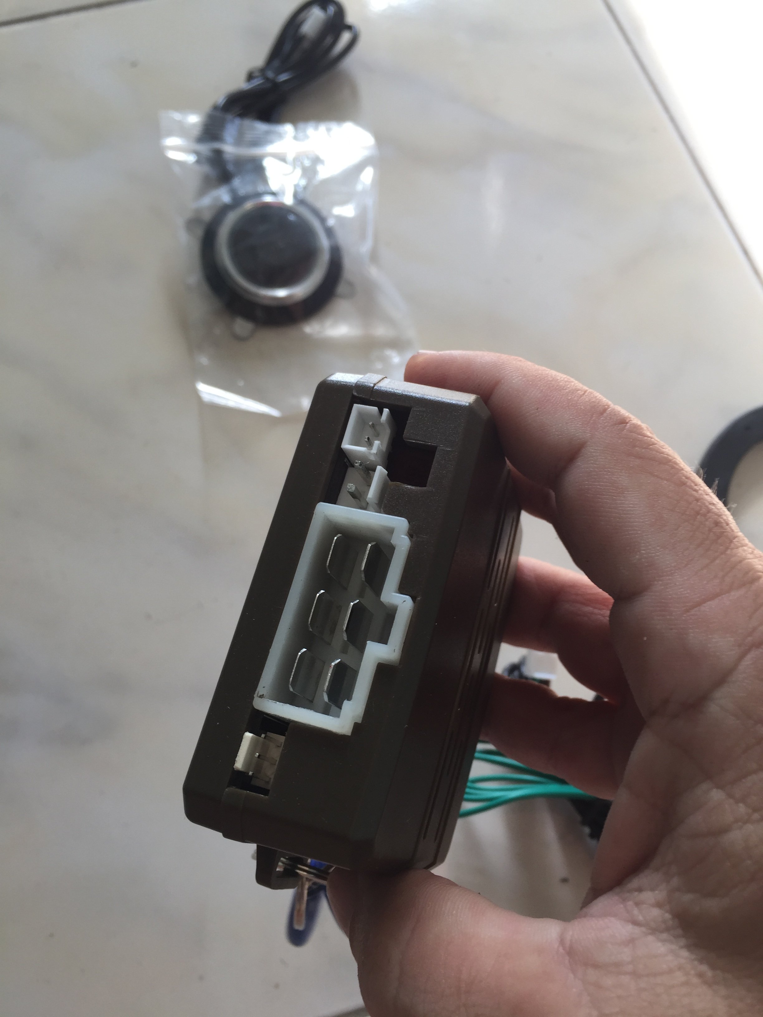

đây là hình bộ mới mua 2 con xanh xanh là chip RFID cái vòng tròng tròn là ăn ten, 2 cụm dây và nút start/stop.
với bộ này ngoài dây nguồn vào công tắc chính thì chỉ có 1 dây vào dây thắng chân thôi nhe mấy bác... nên rất đơn giản

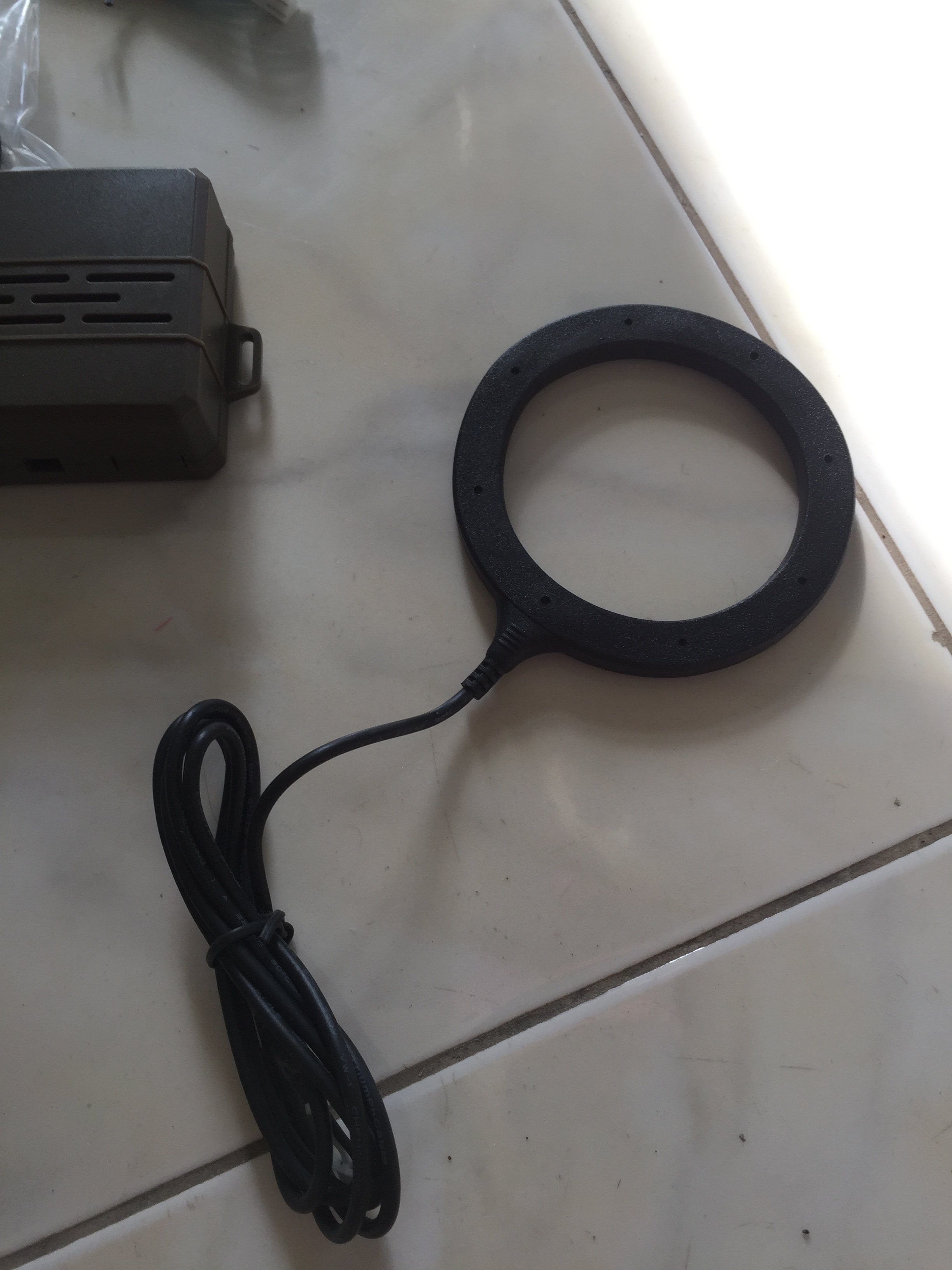

anten để nhận RFID

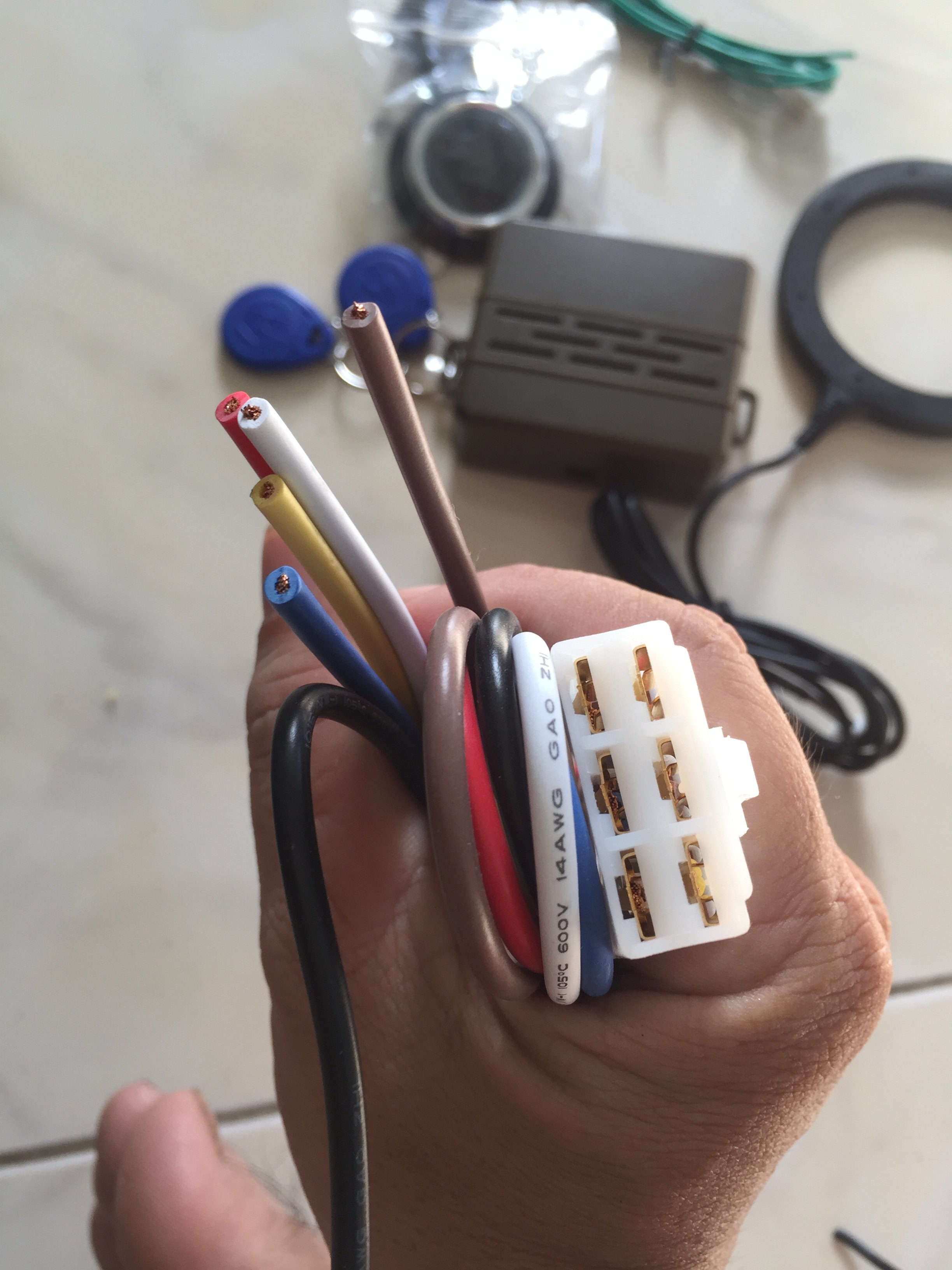

theo hình hướng dẫn trong hộp thì sẽ làm dây chính
có tất cả 6 dây.
dây đen : nối mass
đỏ nguồn chính
xanh ACC
trắng on 1 (bậc khóa nấc 1)
nâu on 2 (bật khóa nất 2 )
vàng đề
bác nào biết về điện có thể đo dây ở công tắc chính bác nào không rành thì cứ nhớ màu là xong

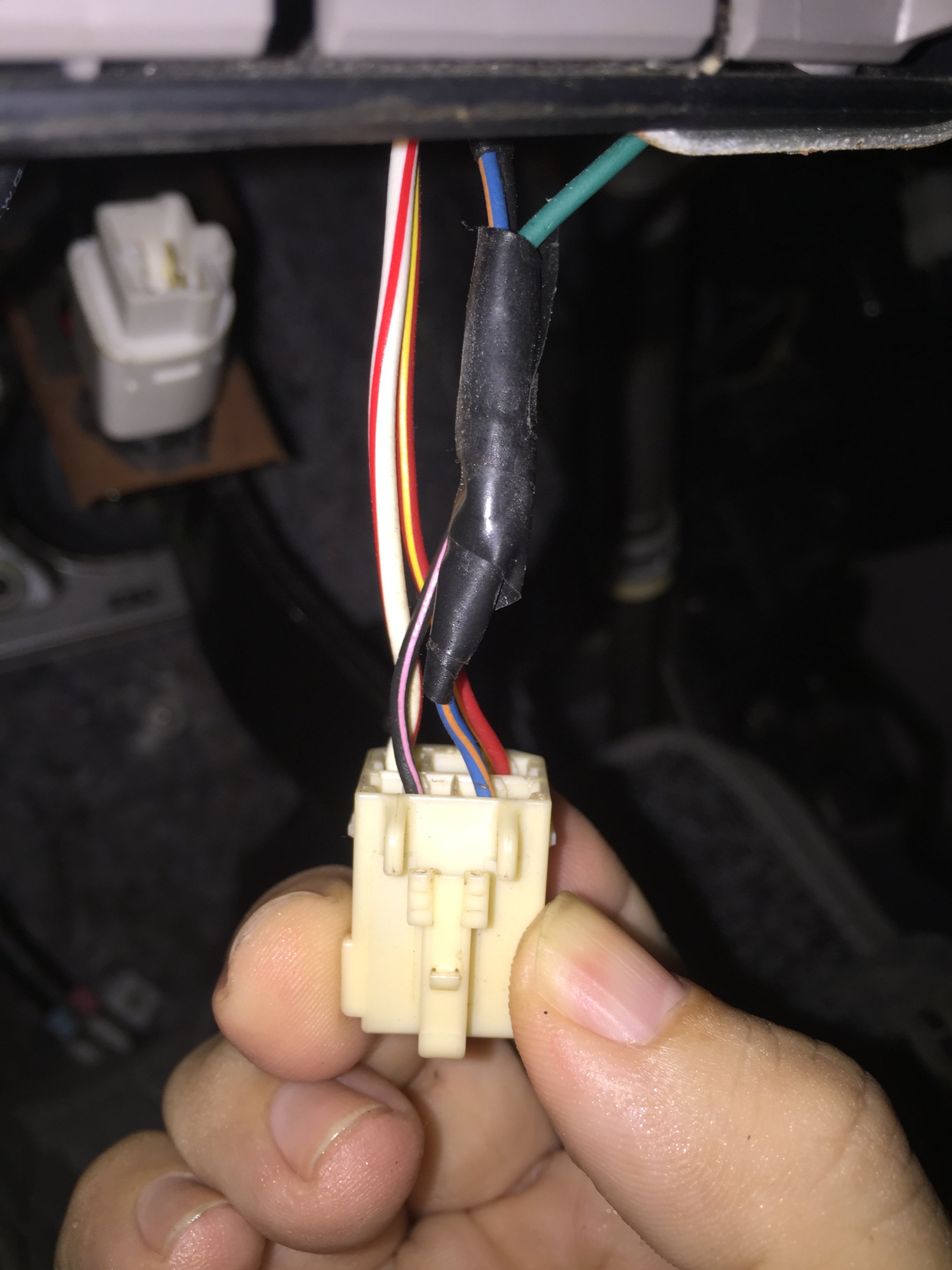

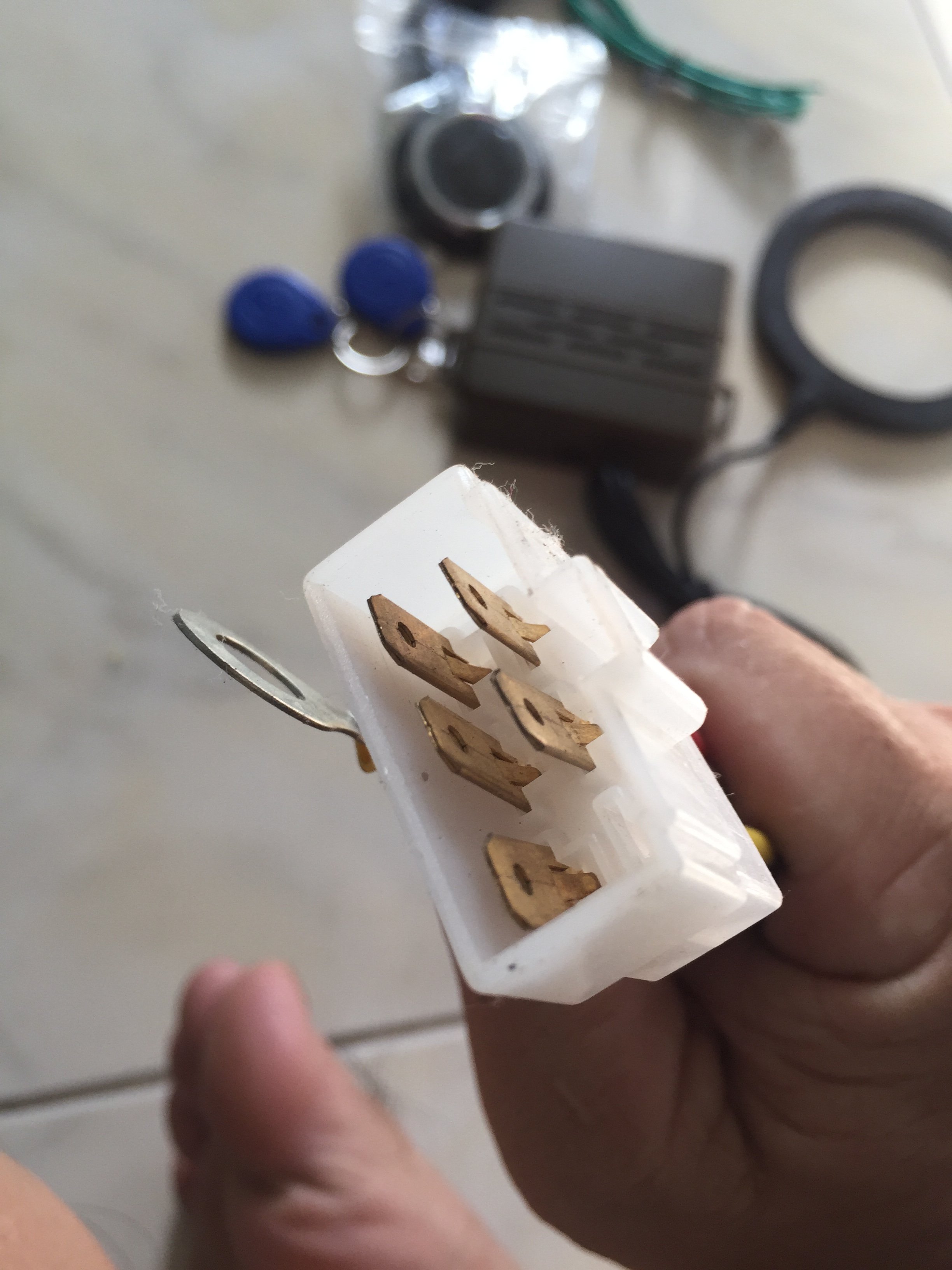

em mua 1 cái đầu 6P và nối vào như sau
rồi giờ chỉ cần cấm dây là xong phần nguồn chính các bác có thể nhìn dây và nhớ luôn nhé.
một dầu có sẳn của bộ này
một đầu mình nối vào xe nhé (đầu mới làm đó )
cách nối dây này phù hợp cho tất cả các xe của mitsu luôn...

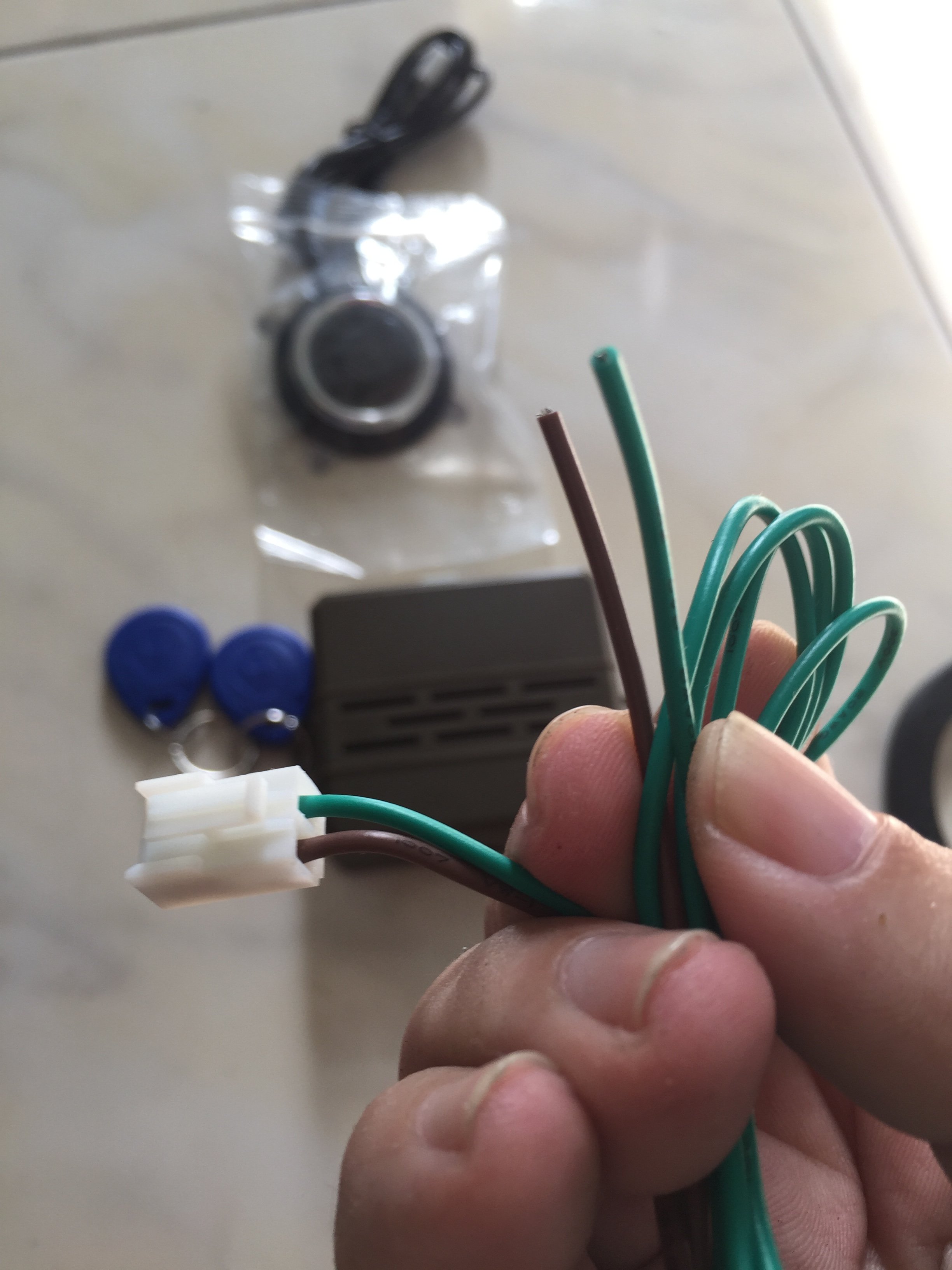

tiếp theo đầu cụm dây còn lại chỉ có 2 dây 1 dây nâu (bỏ ) 1 dây xanh lá dây này sẽ cầu vào công tắc thắng chân (mục đích là phải đạp thắng mới đề và tắt máy được.. .chứ không không ai cũng bấm vào nút start/stop cái tắt cái đề thì toi)
cuối xuống chân thắng có cái switch rút nó ra và câu vào dây xanh cam nhe.... nối vào thôi... bác nào muốn về zin thì sử dụng tiếp nối để cho tiện lợi nhe... mình thì lần đầu tiên làm nối vào luôn nè....
như vậy là dây đã đấu nối xong.... mấy bác có thấy cắt ghép gì không nhé...... khi muốn về zin thì mấy bác rút dây chính cấm lại vào ổ khóa... rồi cắt bỏ sợi dây xanh là xong nhé...
tiếp theo cố định ăn ten vào 1 vị trí nào đó trên xe ... khi lên xe thì quẹt thẻ lên chổ đổ để nhận chip... cái này tùy các bác muốn để đâu cho pro thì để...

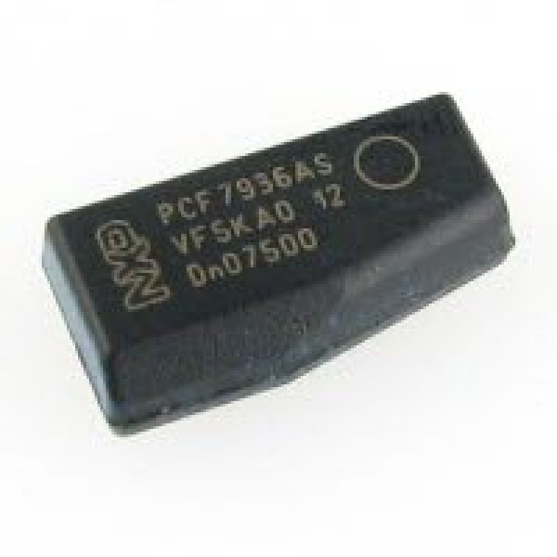

con chip trong chìa khóa zin
mấy bác lấy ra và dán bằng keo nhiệt hay silicon ngay vị trí chử start trên vòng ổ khóa của mình nhé.. (vị trí này là vị trí để nhận chip nhé tốt nhất)
