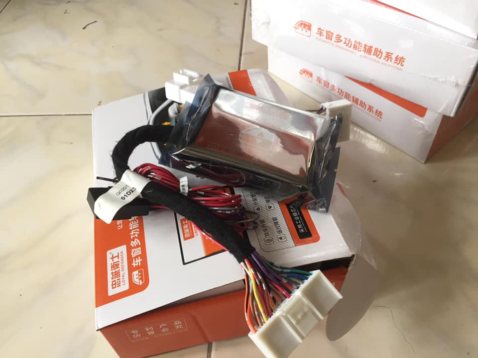

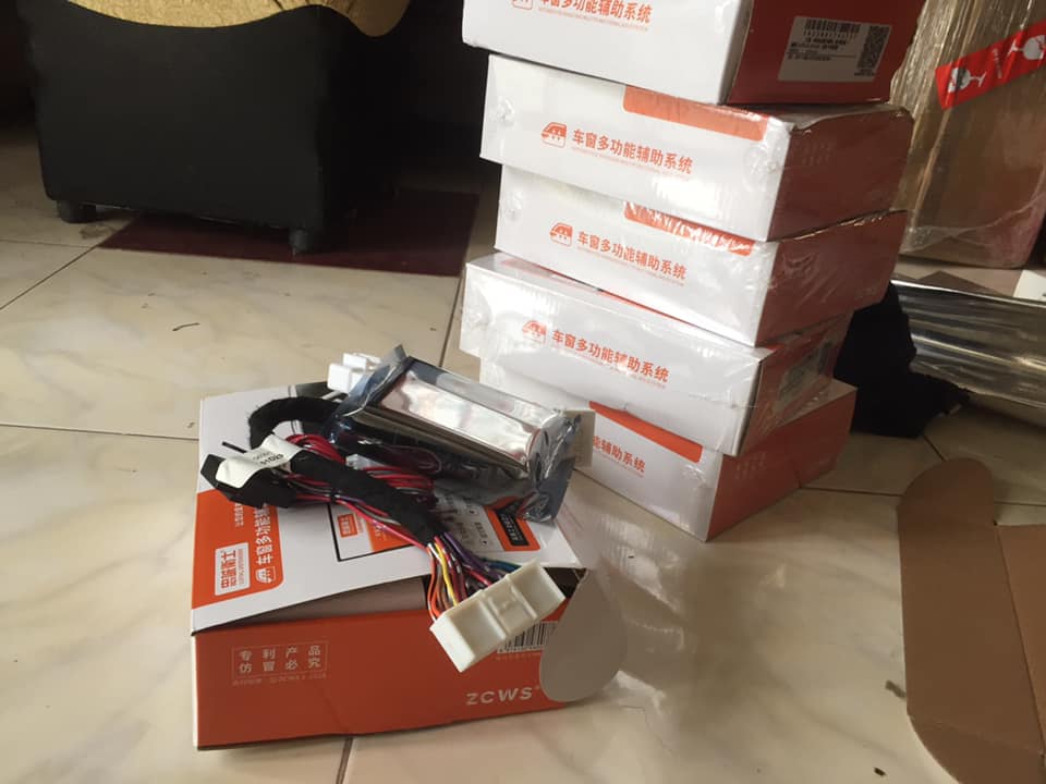

bộ lên kiêng này có một số tính năng sau
1. khi khóa cửa thì tự động lên kiếng lở quên.
2. có thể hé mở 1 phần để tránh trời quá nóng hầm trong xe
3.có thể mở toàn bộ kiếng xuống.
tất cả được mở bằng điều khiển của khóa zin
4. có chức năng 1 chạm cho nút lên kiếng ở cửa tài. Trước đây grandis chỉ có 1 chạm cho xuống kiếng cửa tài... với bộ này vào thì có thể lên xuống cả 4 cánh cửa ở điều khiển cửa tài luôn.

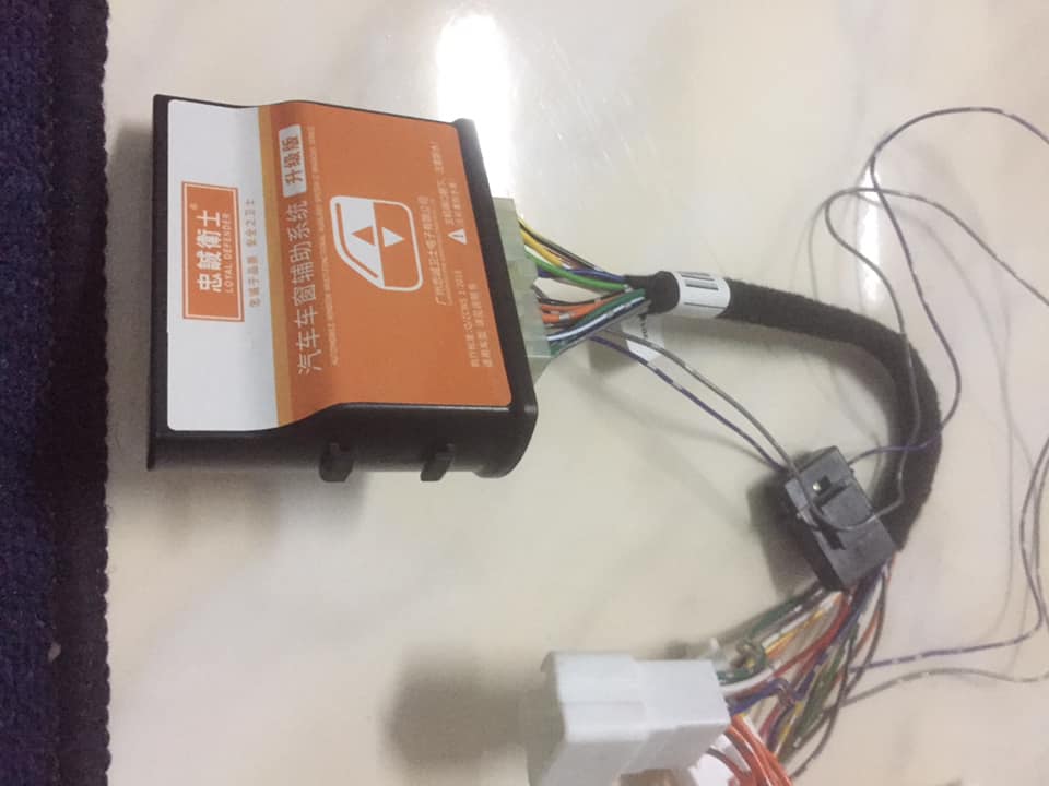

để gắn bộ này cũng không có gì khó... chỉ nối 3 dây vào hệ thống... còn lại thì plug and play thôi ..
sau đây là hướng dẫn bằng hình... video để lúc nào có gắn xe anh em tôi sẽ quay lại.
bộ này cơ bản có 3 dây cần nối vào hệ thống điện xe.

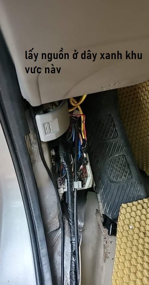

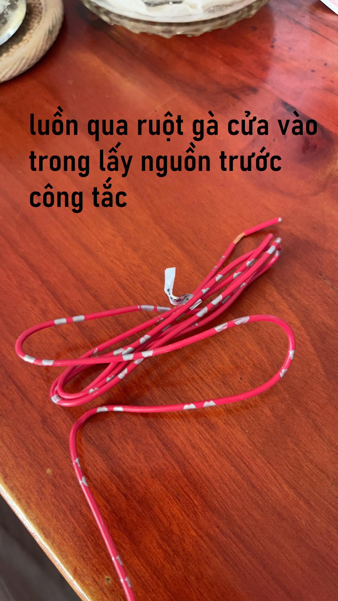

đầu tiên mở tapi cửa tài . khâu theo tôi là khó khăn nhất là luồng dầy từ ngoài vô trong... vì trên cửa tài không có lửa trước công tắc ACC nên phải lấy nguồn cho hộp này để hoạt động khi đã rút chìa khóa rồi.
kiếm một cộng kẻm và tỉ mỉ làm dây mòi qua ruột gà cửa nhé.
rồi còn lại thì nối dây thôi
luồng dây này vào trong và lấy nguồn tại đây , khu vực này nhiều thợ câu thiết bị dùng điện tại đây. dùng 9ong62 hồ đo dây nào trước công tắc nhé.

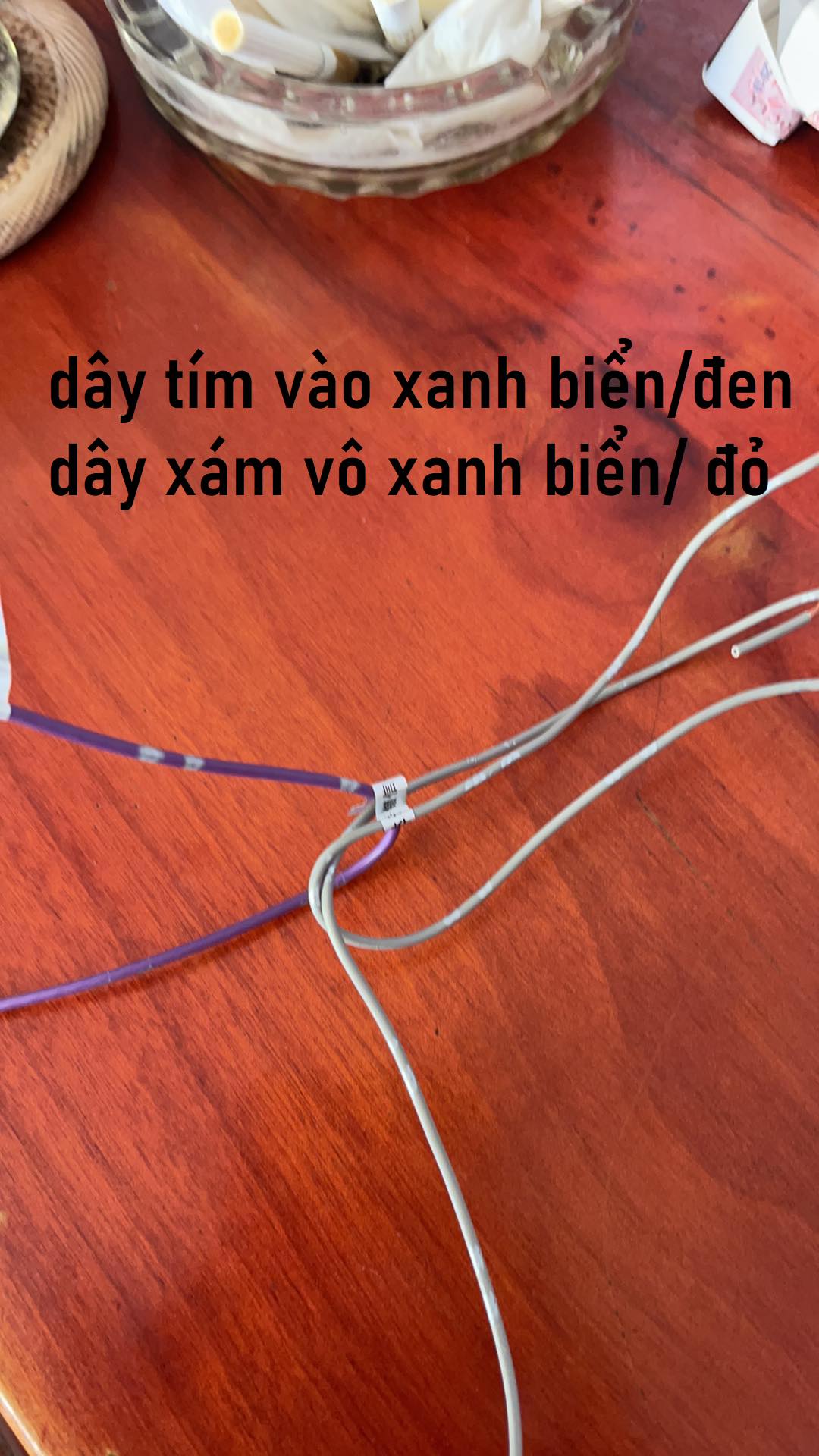

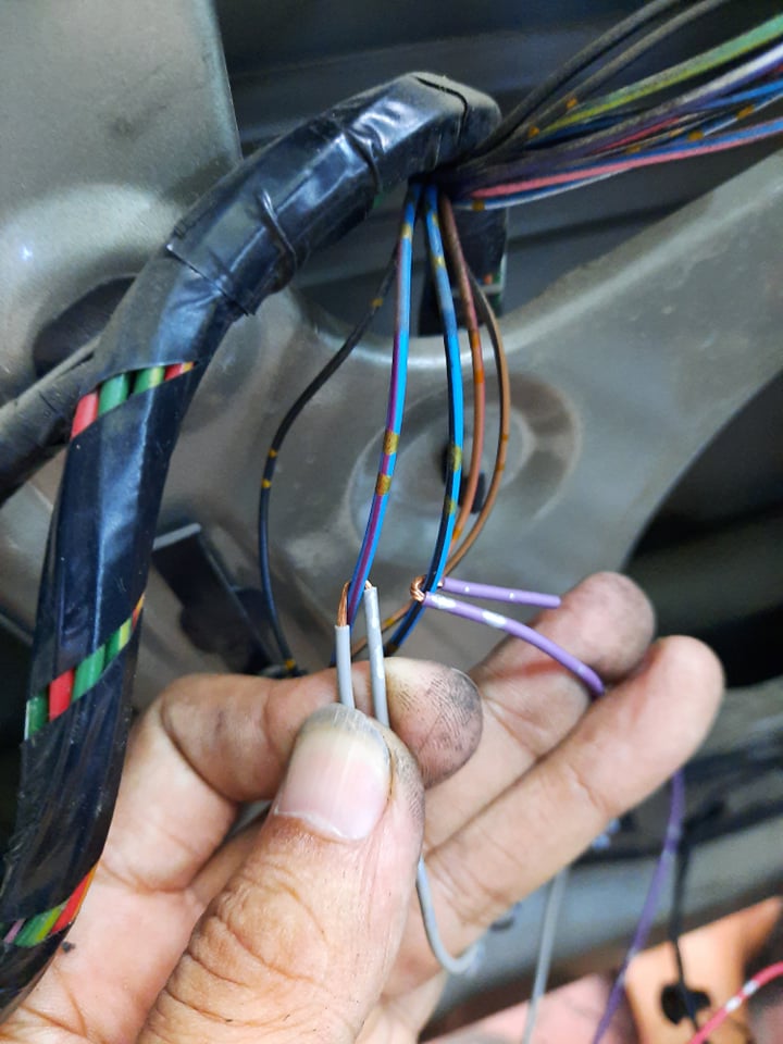

như vậy là đã có nguồn cho hộp. 2 dây còn lại là dây tím và dây xám

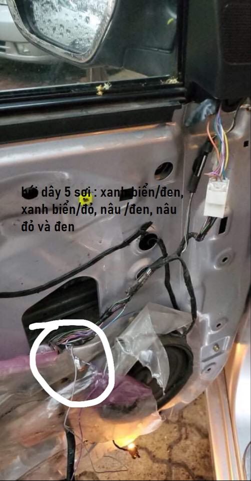

tìm 2 cọng day xanh biển đỏ và xanh biển đen trong búi dây 5 sợi tại chổ này câu vào
tím vào xanh đen, xám vào xanh đỏ nhé

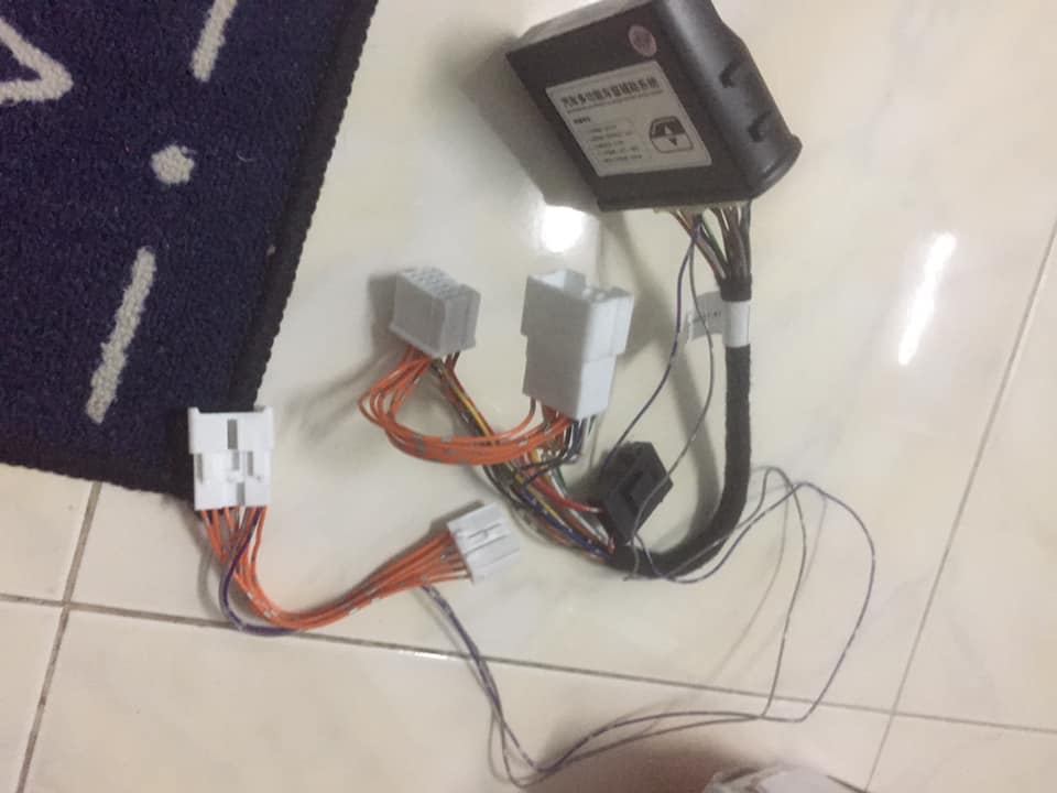

rồi gim jack lại lại cho điều khiển qua hộp cái này thì plug and play thôi ...
