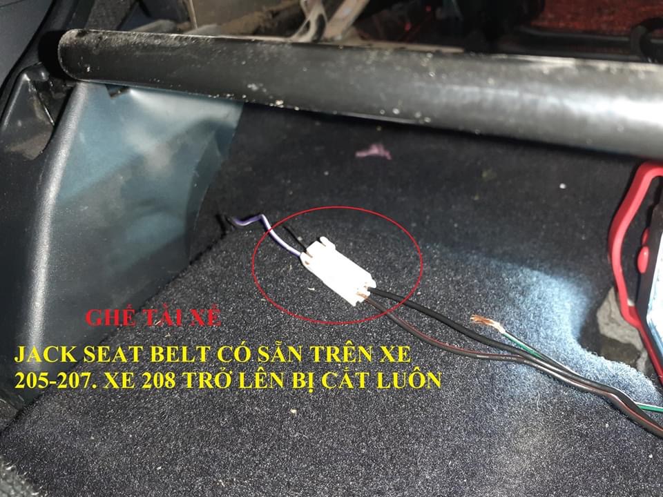

Xe 205-207 có sẵn dây belt bên tài, cắt dây belt bên phụ.
Xe 208-211 cắt toàn bộ.

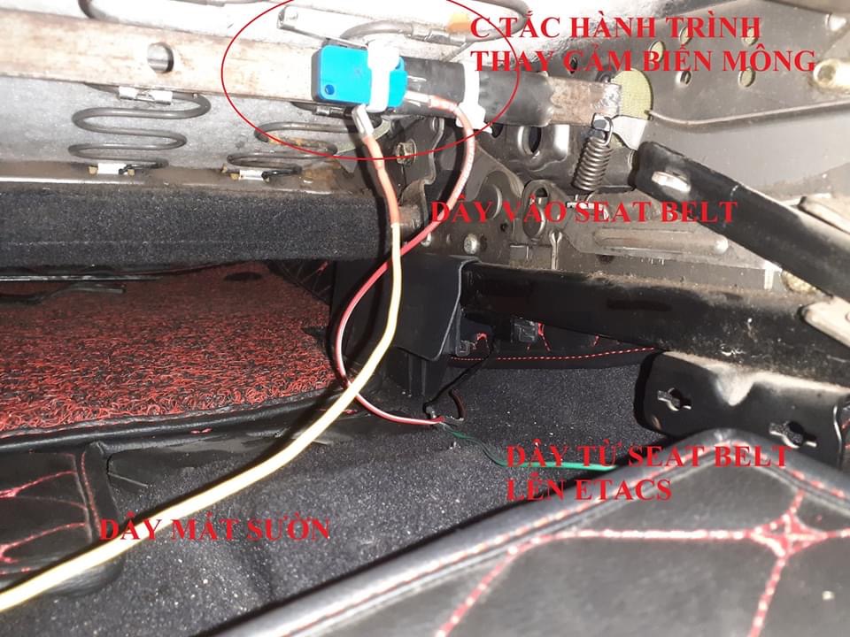

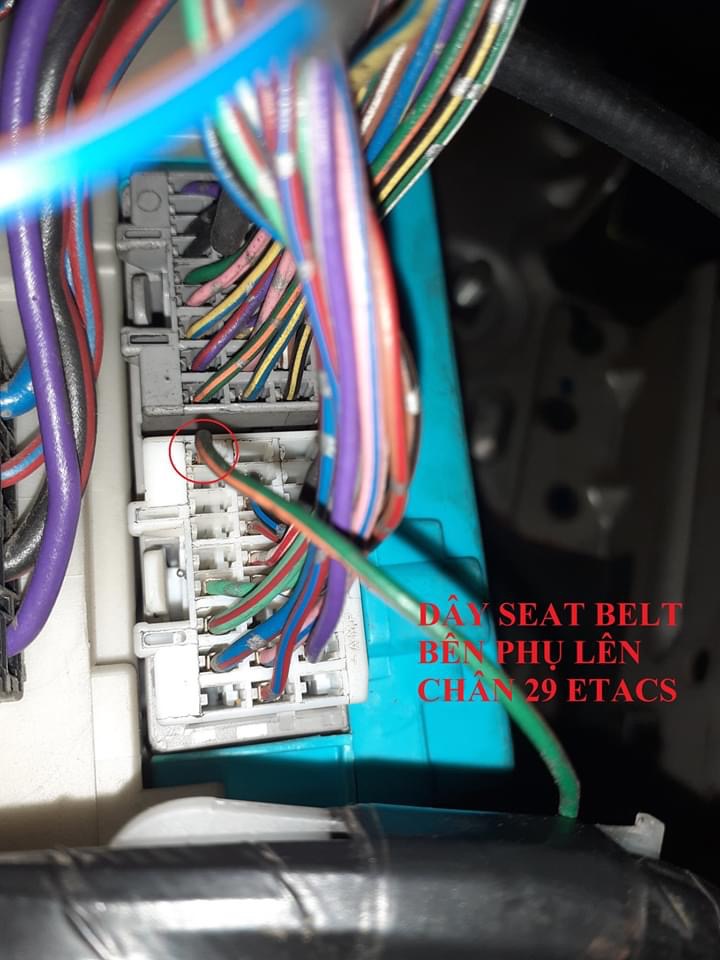

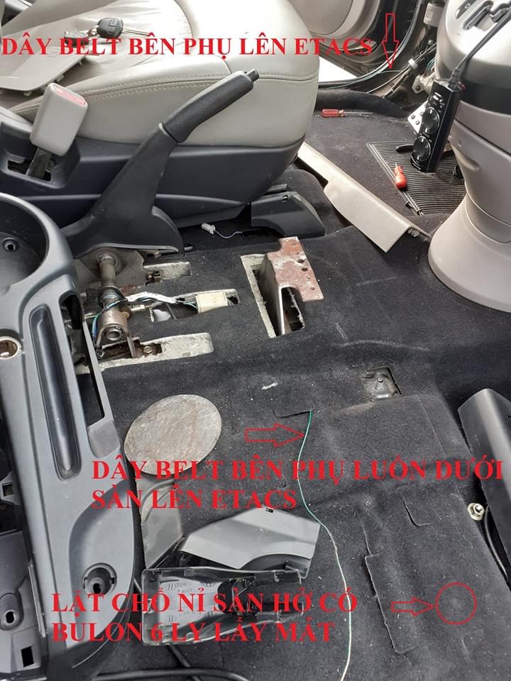

1) Lên belt bên phụ: bên phụ cần phải có cảm biến người ngồi, e tìm ko ra cảm biến nên thay bằng công tắc hành trình (lấy 2 chân luôn mở) giá 20k ở tiệm điện
Seat belt bên phụ đi thẳng 1 dây vào chân 29 của ETACS nằm ở sau hộp cầu chì dưới chân tài xế
Các bác xem hình ảnh.

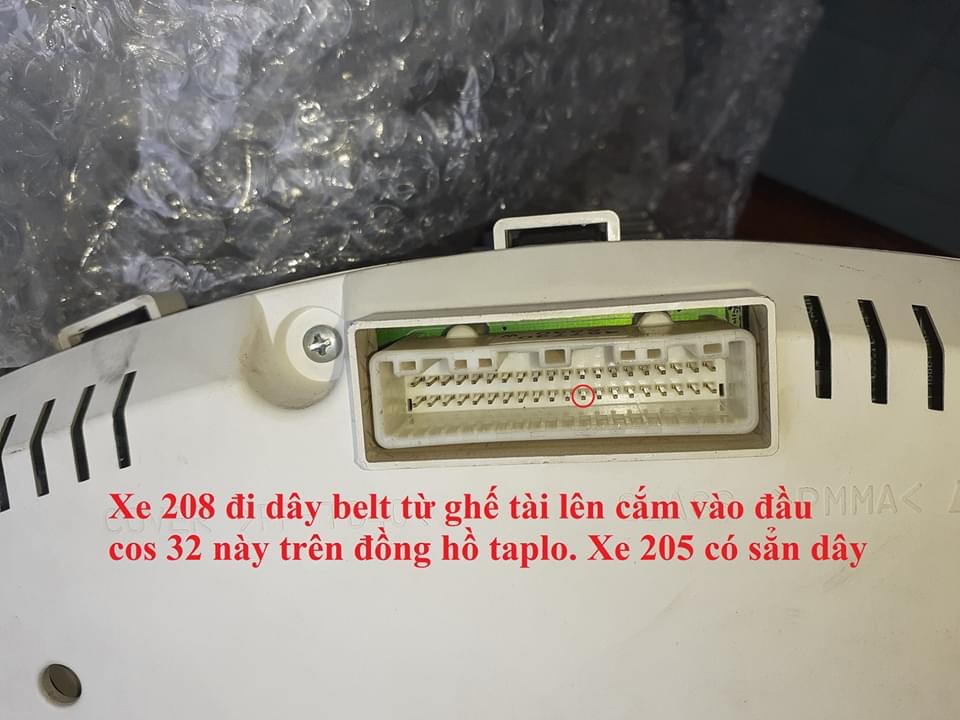

2) Lên seat belt bên tài cho xe 208 trở lên:
Lấy mát dưới sàn đi qua seat belt, từ seat belt đi thẳng 1 dây lên chân 32 ở jack sau đồng hồ taplo.
Xe 205 có sẳn thì chỉ việc cắm 2 dây seat vào jack là ăn ngay.
Em ko phải thợ, em ko nhận làm, các bác có thể tự làm hay ra gara làm, chỉ tốn tiền 2 cái khóa seat belt có dây điện và dây điện + đầu cos ETACS + đầu cos đồng hồ
Cảm ơn bác Le Huu Tung đã tài trợ dây điện zin và cos Etacs zin
Các bác lên ghế điện thì ghế điện bên phụ có cảm biến mông luôn nên ko tốn chi phí gì nhiều.
Chúc các bác thành công
