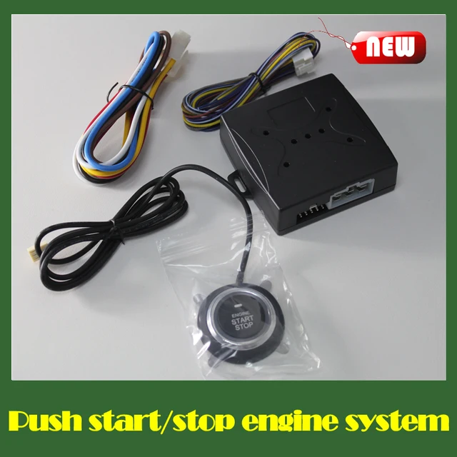

bộ thứ 1: bộ 3 A
Bộ này là bộ cơ bản thấp nhất của gắn start stop.
Tính năng: sẽ có thể giữ zin theo xe,
xài chìa khóa zin theo xe và
đề từ xa bằng chìa khóa zin của xe luôn.
Về cài đặt: nối khoảng 3 dây vào trong xe... và không phải cắt 1 dây nào.
Bất lợi: ai lên xe mình thì đều có thể de máy được. rất nguy hiểm nếu có trẻ nhỏ táy máy. tuy nhiên nếu xe mình tự kiểm soát tốt thì có thể gắn bộ này.

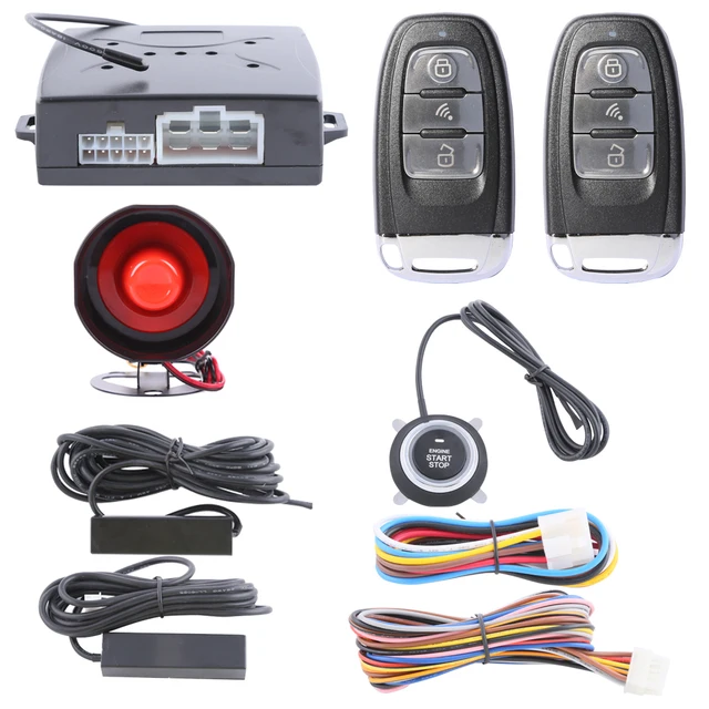

bộ 6A : bộ full tính năng cơ bản cho xe
Bộ này có khá nhiều tính năng như
smart key: khi đi gần đến xe tự mở , đi xa tự khóa cửa
Đề máy từ xa: hiển nhiên
Nổ máy lần đạp thắng đầu tiên sẽ lock cửa
Báo động không khóa cửa, hay cửa hở thông qua còi và đèn xi nhan.
Bất lợi là bỏ tính năng khóa theo xe vì sử dụng chìa mới và chip mới theo xe. Tuy nhiên có thể thay đổi được nhiều loại chìa thông minh.
