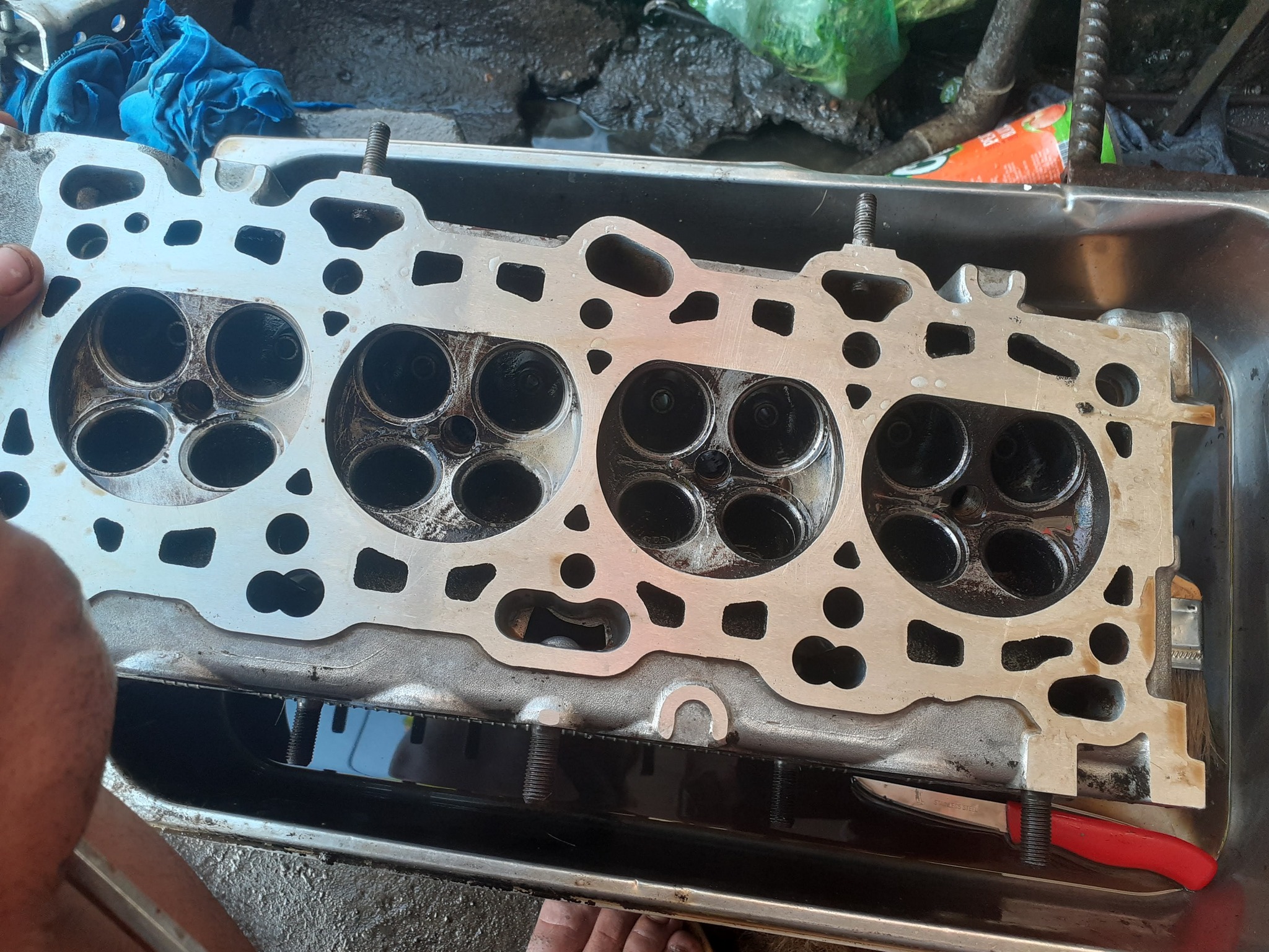

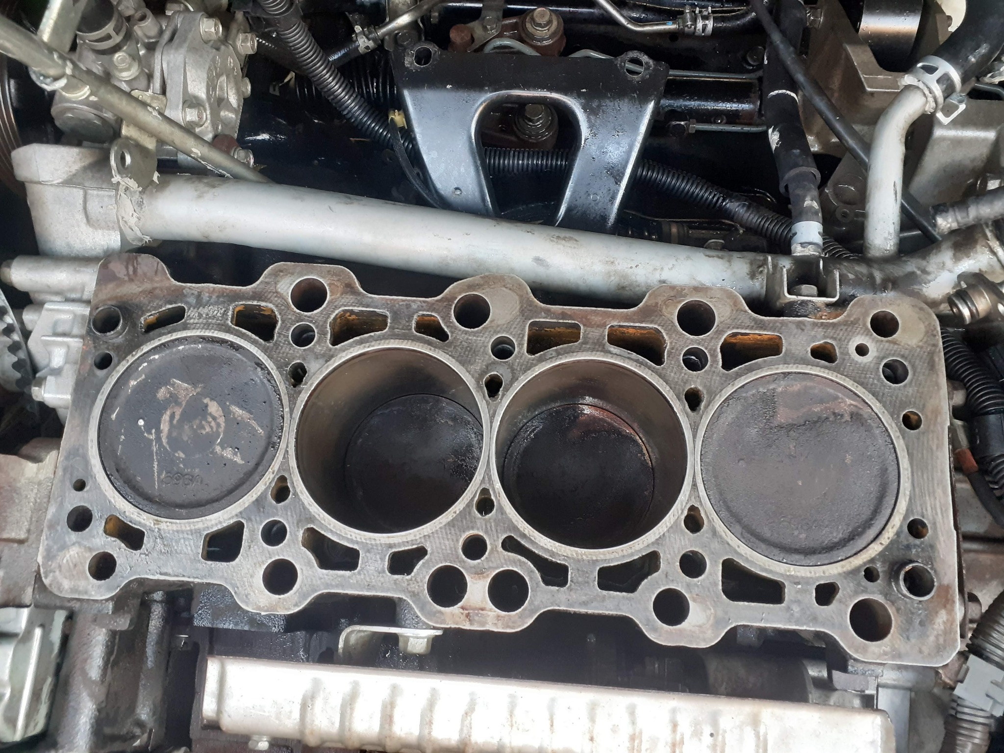

Vấn đề xe bị sôi nước là cơn ác mộng của tất cả các lái xe, nó gây hậu quả vô cùng nặng nề: thổi ron quy lát, lột cột máy, lột tay biên, vênh nắp quy lát... và hệ quả là tốn rất nhiều tiền để sửa chữa.

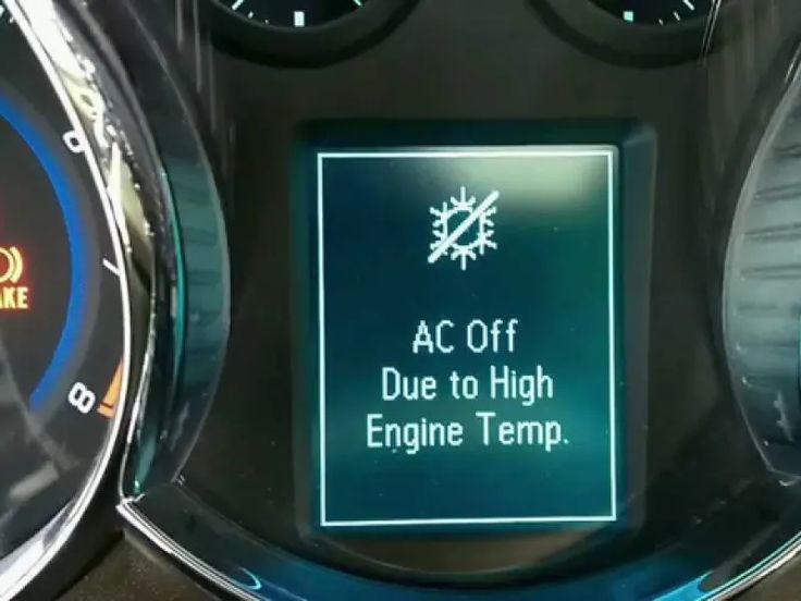

Hệ thống điều hòa có 1 chức năng rất hay là tự ngắt AC khi nhiệt độ nước hoặc nhiệt độ của gas quá cao thông qua công tắc nhiệt. Công tắc nhiệt này có thể đặt ở trên thân lốc lạnh, trên hệ thống nước làm mát hoặc trên cuộn từ lốc lạnh (xe grandis vietnam)
Các xe đời mới sẽ có thông báo trên đồng hồ taplo, grandis thì ae tự nhận biết bằng cơm. Vì vậy ae đang lái xe mà thấy điều hòa bị ngắt không mát thì phải nghĩ ngay đến bị sôi nước, tấp xe vào lề, gọi điện thoại trợ giúp hoặc cứu hộ thì sẽ tránh thiệt hại số tiền lớn để làm máy.
