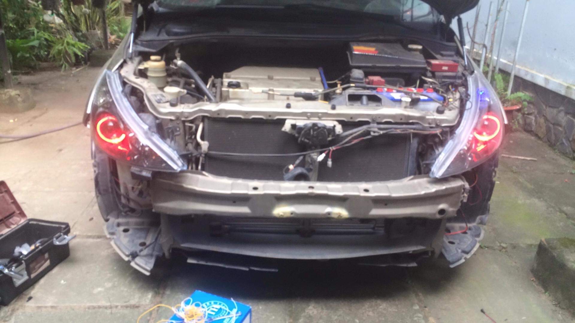

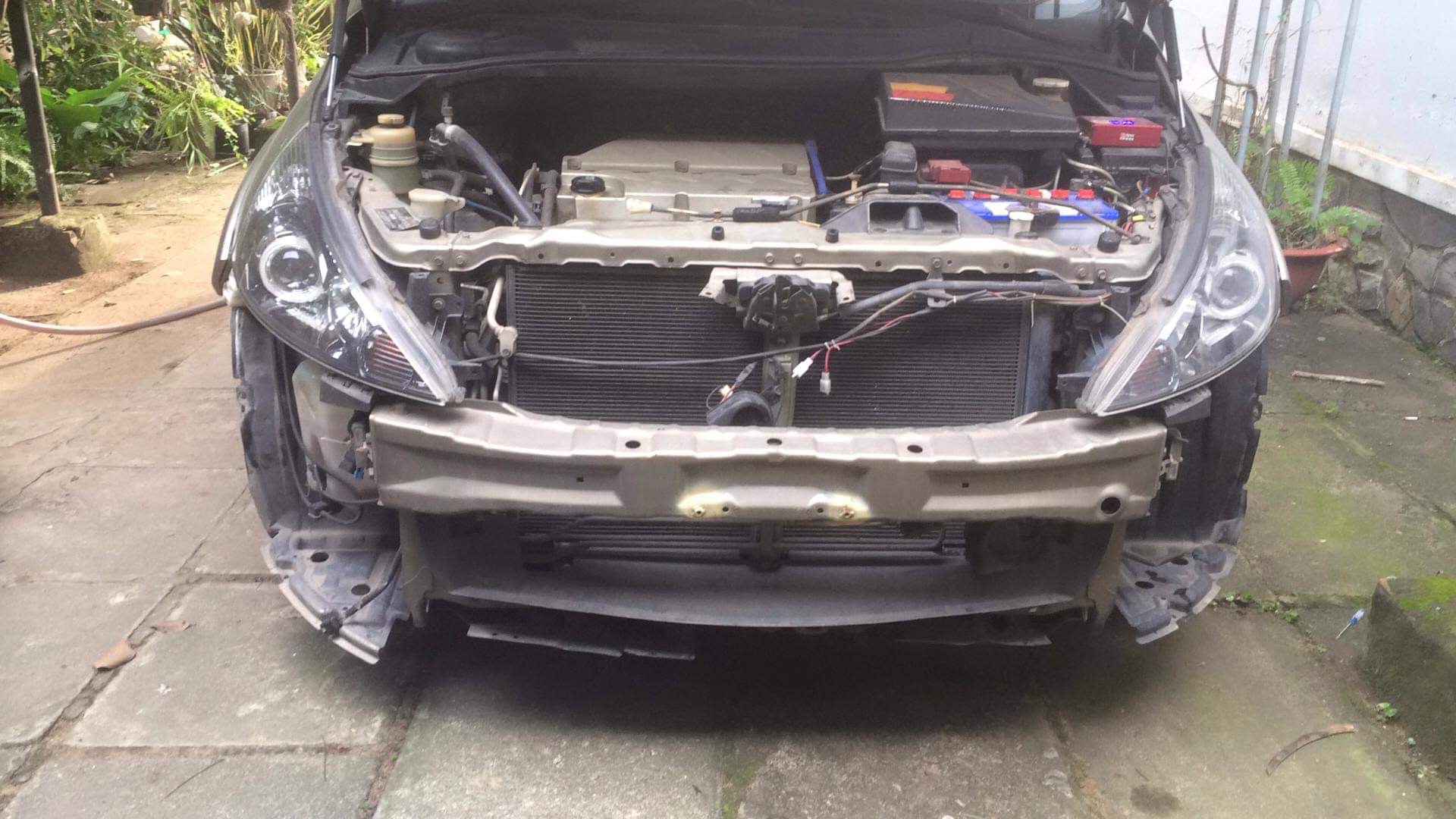

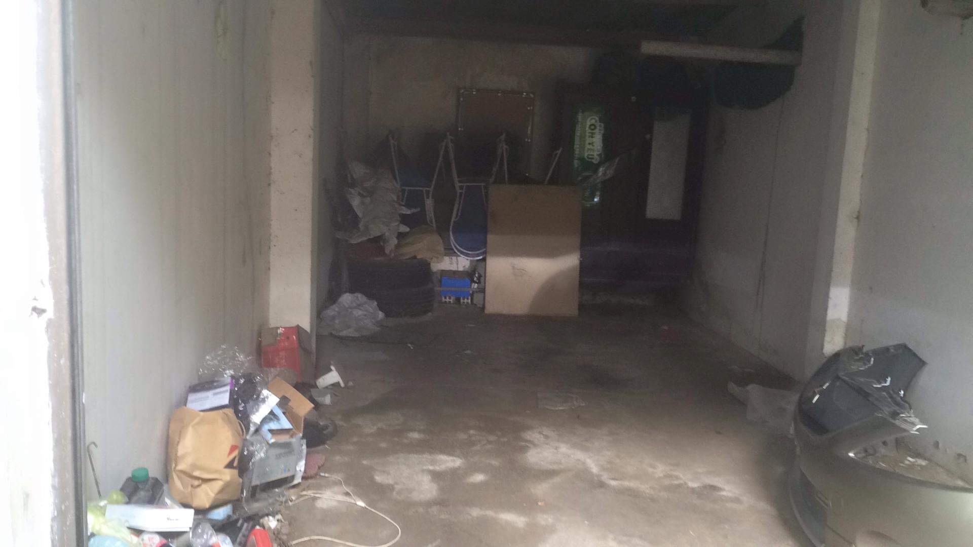

8g em hạ cản
Để hạ cản thì mở bảng số để mở 2 ốc bên dưới nó.. xe mấy bác nếu ko làm gì thì có thể khỏi mở cung. Được.. rồi 2 bên lòng vè nở ốc ra rồi các ốc nhựa ở calan thế là hạ cản đc rồi đó

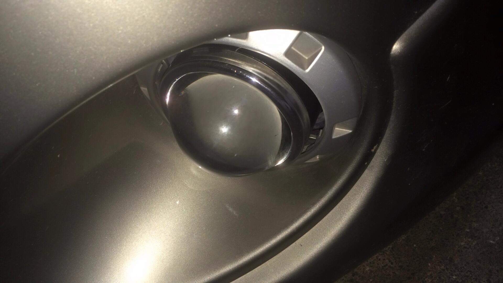

Lấy mốc ánh sáng trước khi gắn để kiểm chứng

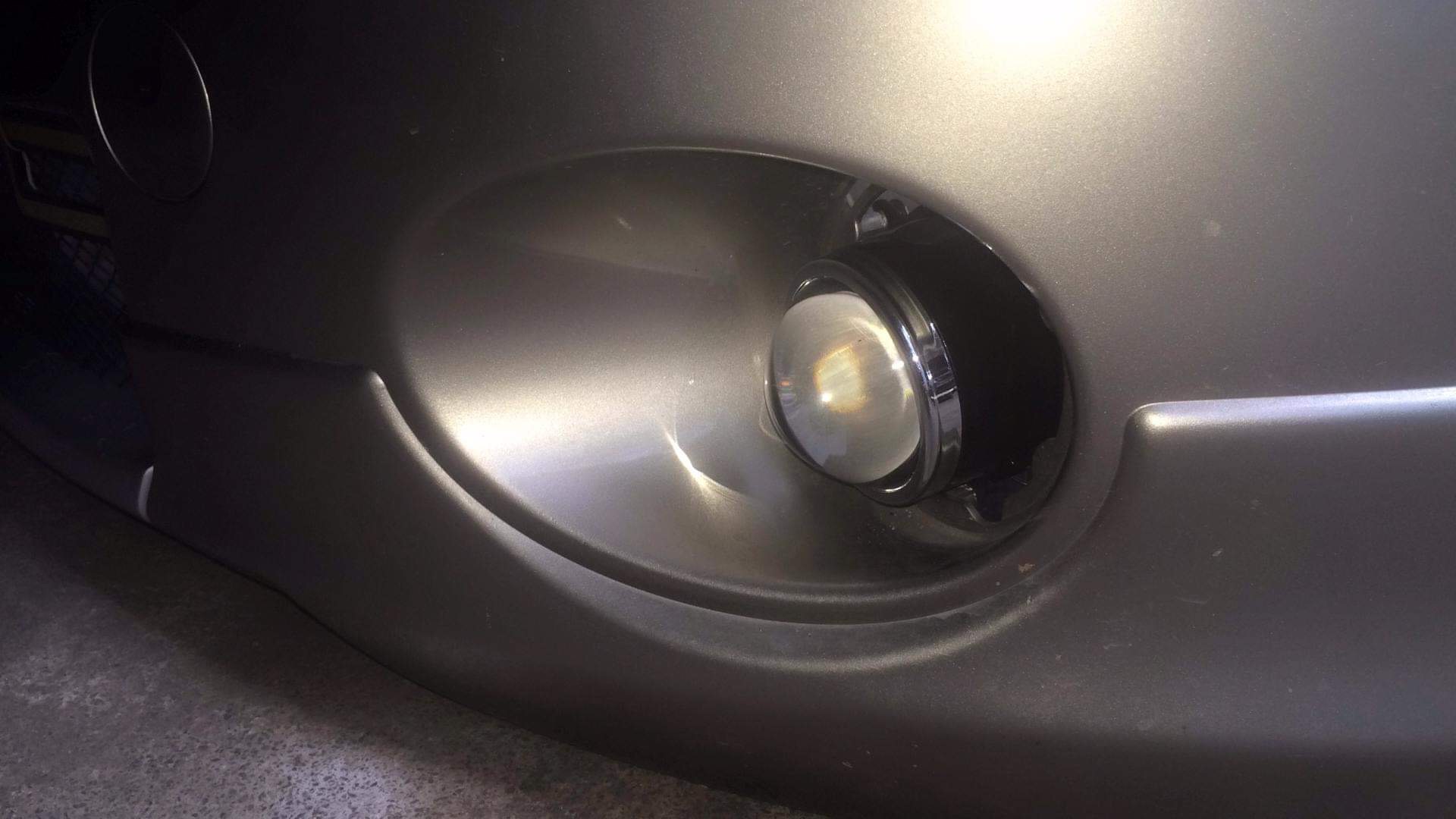

Vì dự tính làm đèn gầm nên quây qu cái cản .. bi gầm em đã chuản bị thấy vậy chứ cản xe em rất dễ làm

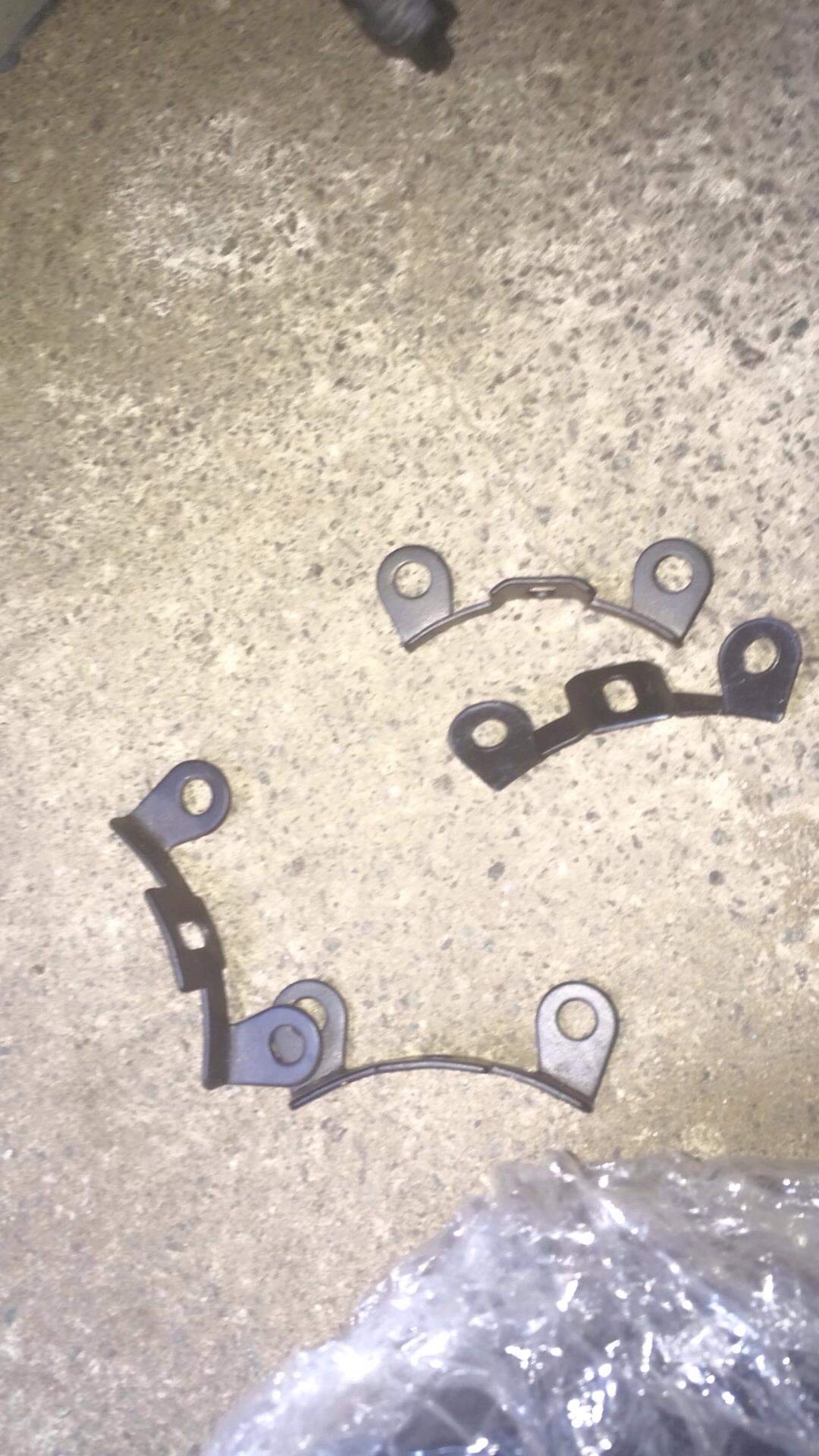

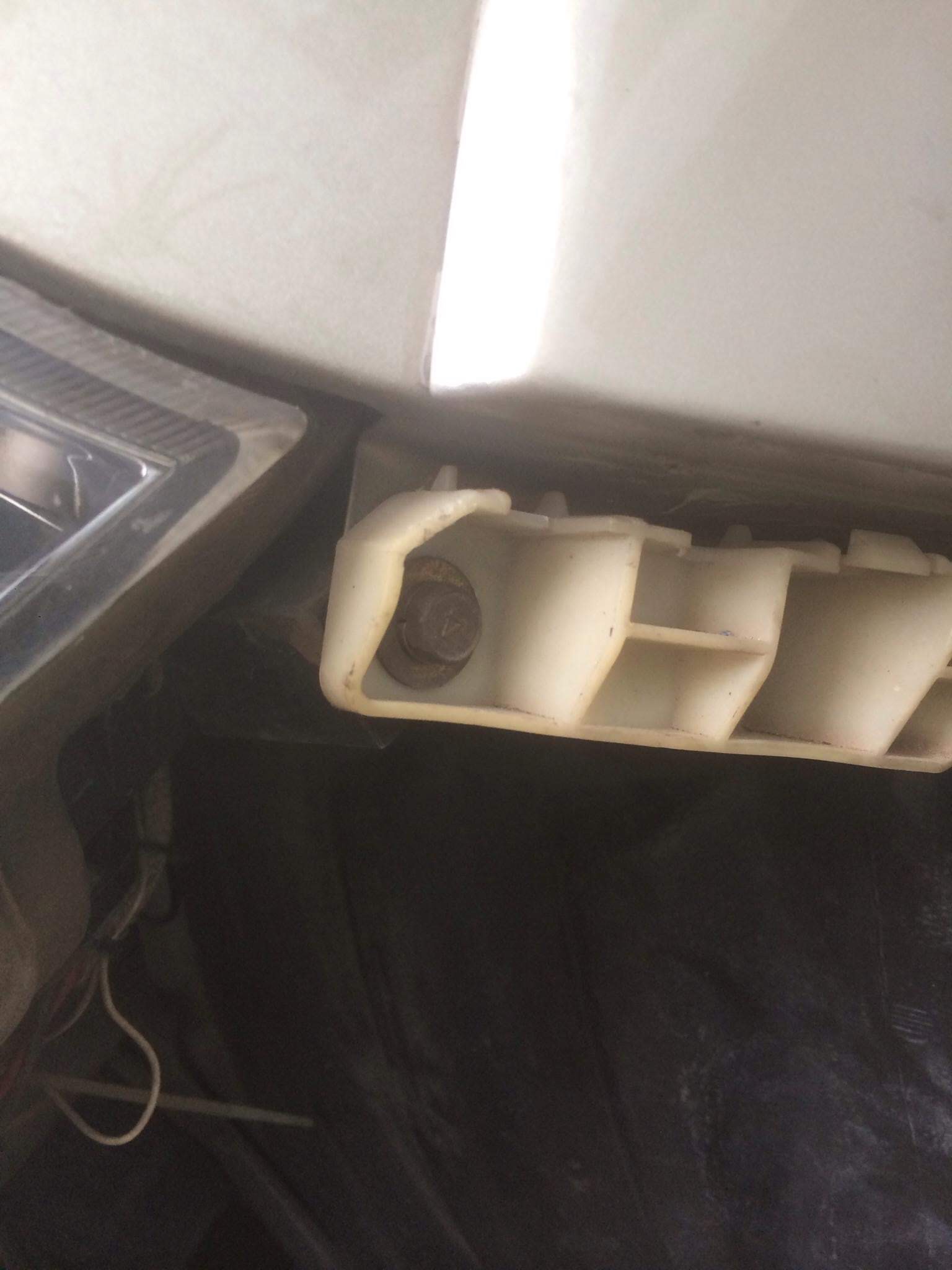

Gắn cái pat là xong..
Có đủ 4 pat vậy là chỉ cần gắn.. nhưng có cấn đề rồi

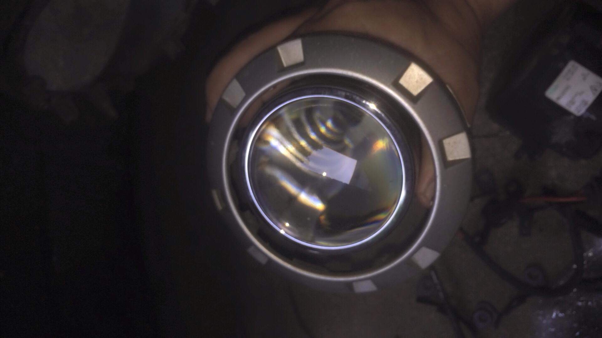

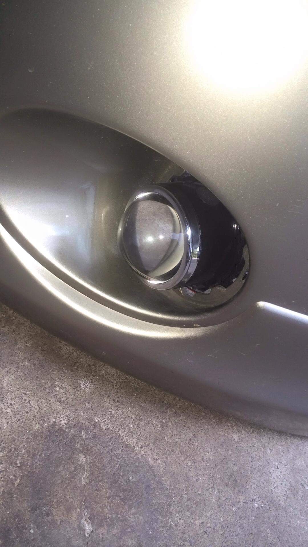

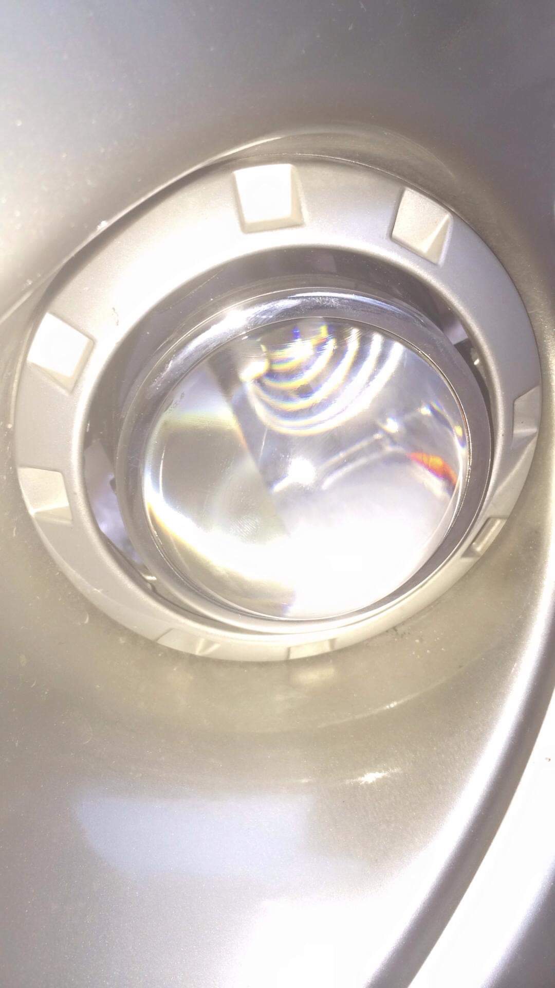

Vong chụp ko ôm bi... bi 3 inch mà ko ăn thua..
Chỉnh cho nó thuctj vô tí
Đơt hơn nhưng hở nhìn khó chịu ... thôi dừng cụ đèn gầm... để mua chụp khác eoiof nbghieen cứu tiếp

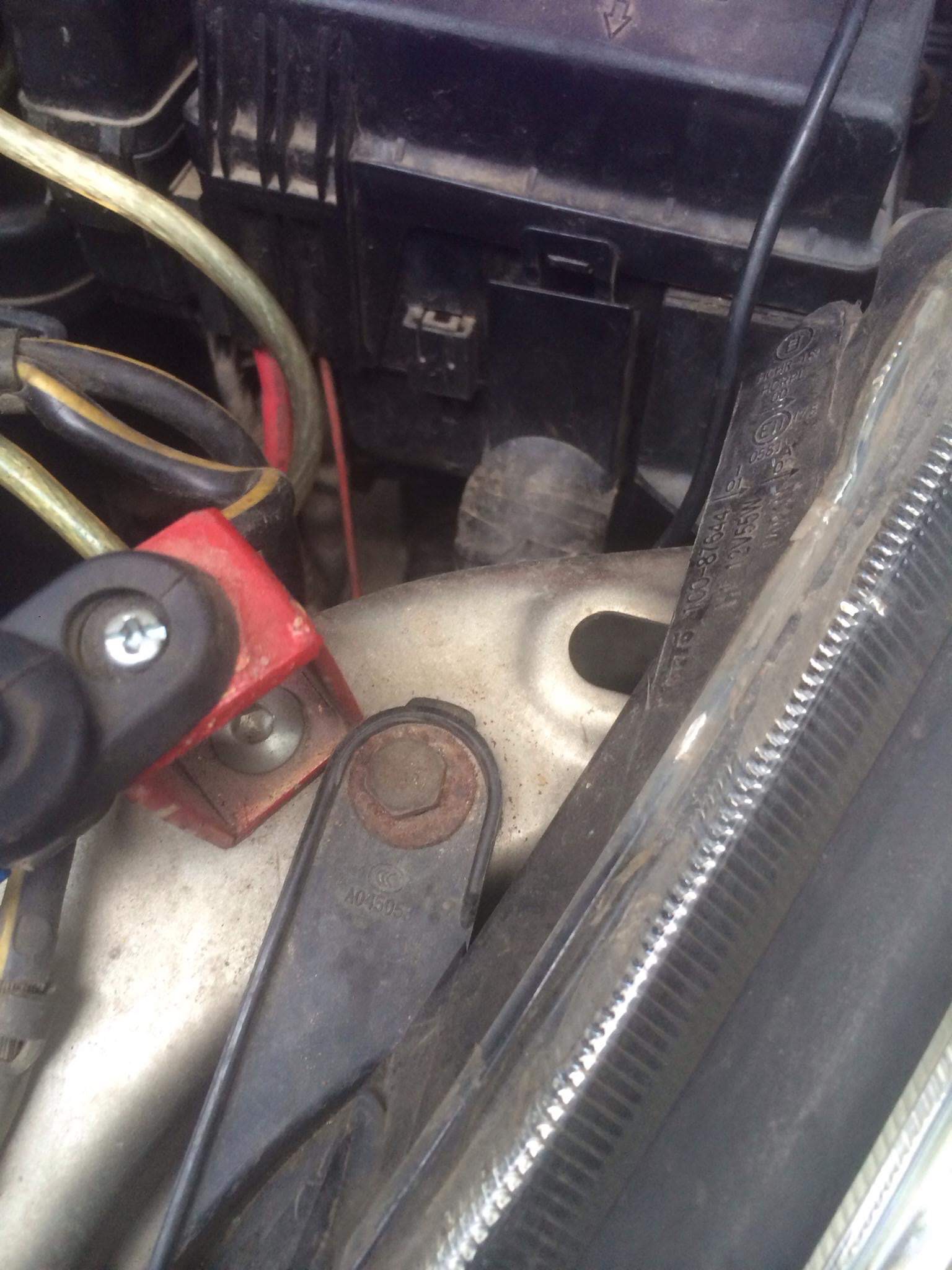

Quay qua với đừn chính thôi... mở ốc tháo jack đèn... phát sinh vấn đề...

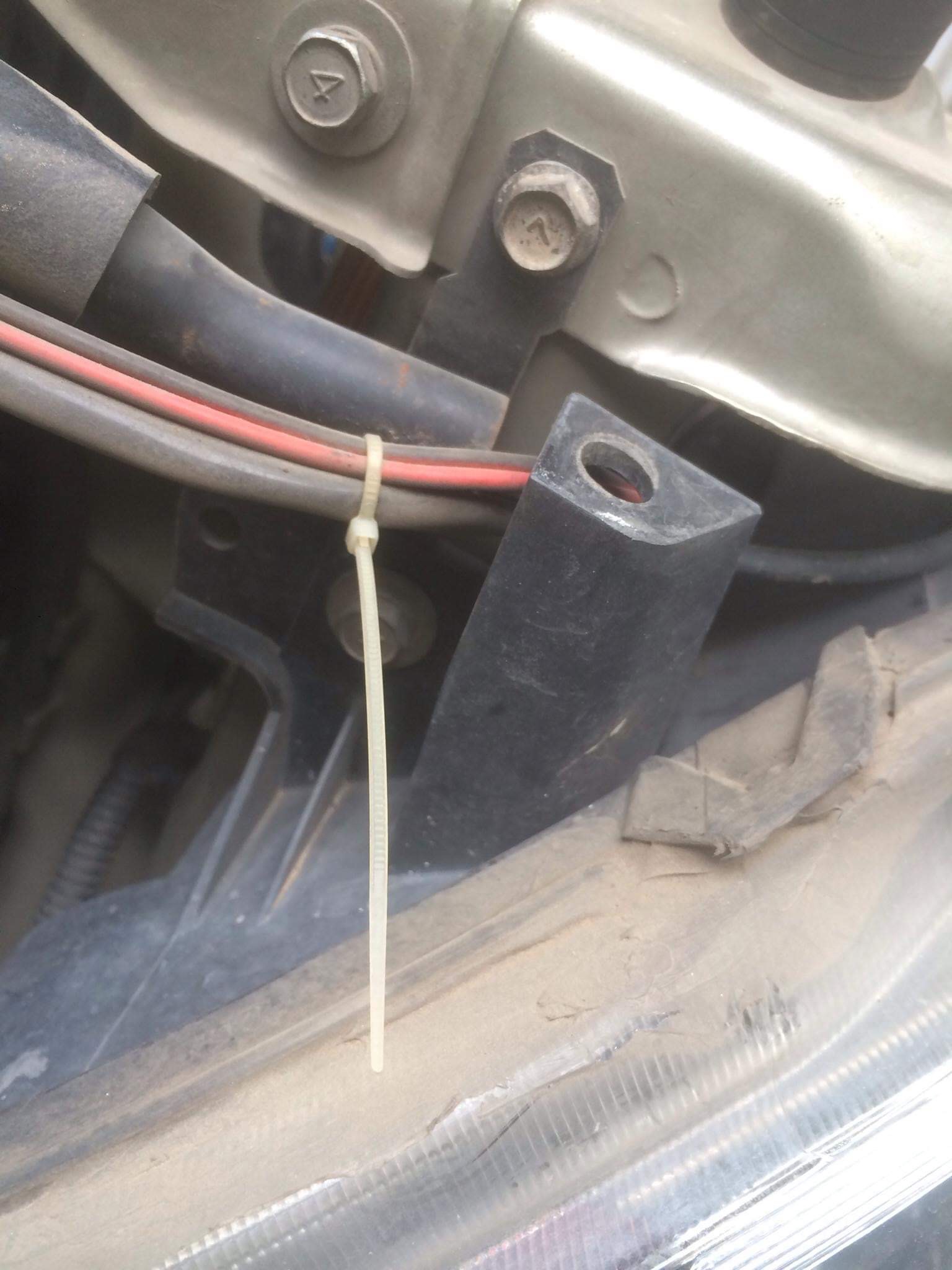

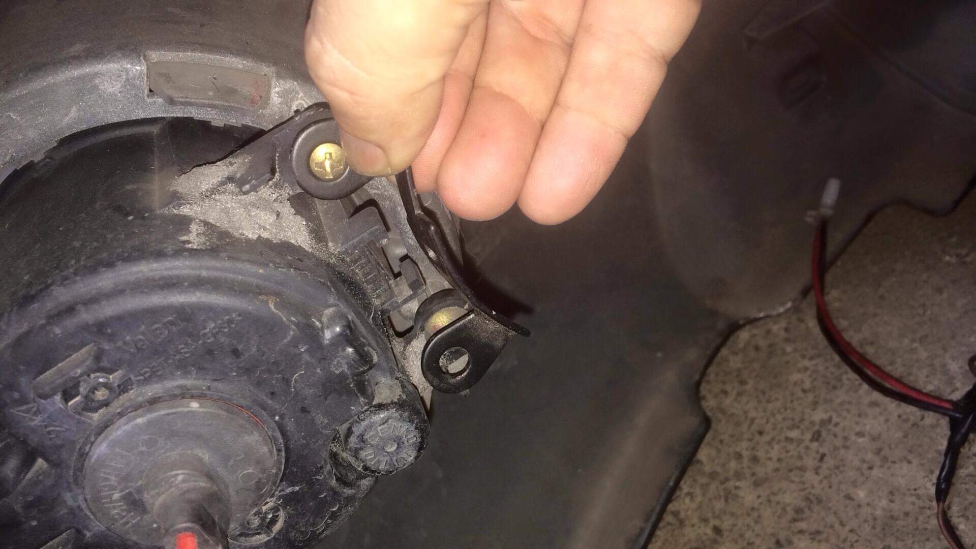

Đế này bể rồi sắp hư rồi mà nhà ko có sẳn đồ thôi xài tạm
Mở đèn xuống 4 con ốc này thì hah dc đèn
Và con trên đế nhựa trắng nữa...

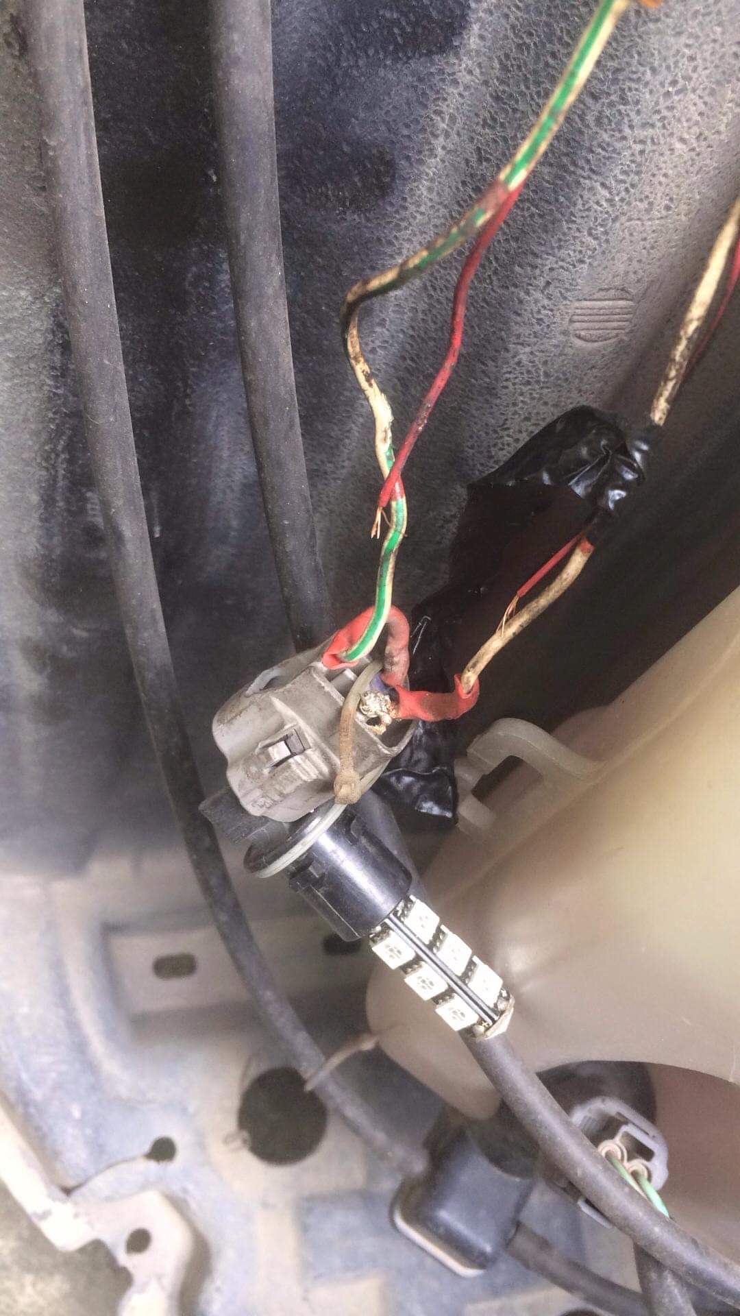

Vấn đề xảy ra ko dự tính.. mấy đầu dây bị mất jack. Do mấy lần trước ra thợ nó làm đâu có kỹ lưỡng bằng mình chơi... làm xong thì kệ mịa khách.. nên giờ em phục hồi lại mấy đầu dây lại
Làm mất thòi gian ướm thử.. ko nhớ là lúc đó mình chọn angel eye đỏ luôn...

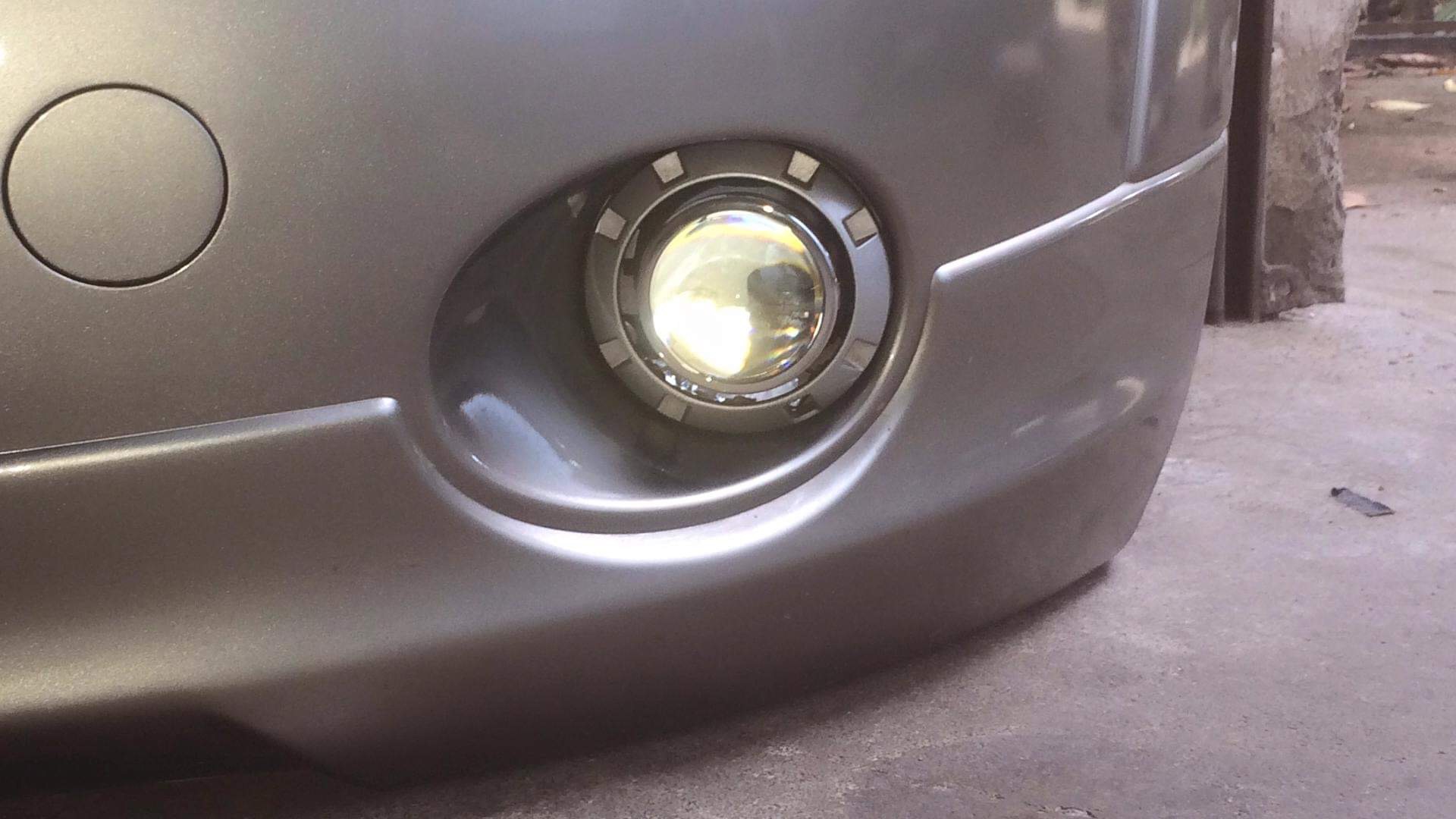

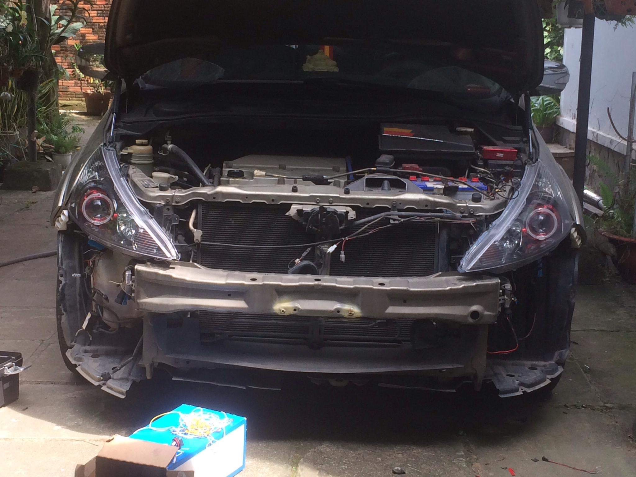

Mất gần 1 ngày rồi thôi gắn lên xe đi rồi tính test ánh sáng thì sáng hơn lúc bi cũ...
Cos
Pha
Bên phải hơi cao rồi...
Để rảnh chỉnh bên phải xuống tí xài chơi thời gian rồi làm vụ khác...
