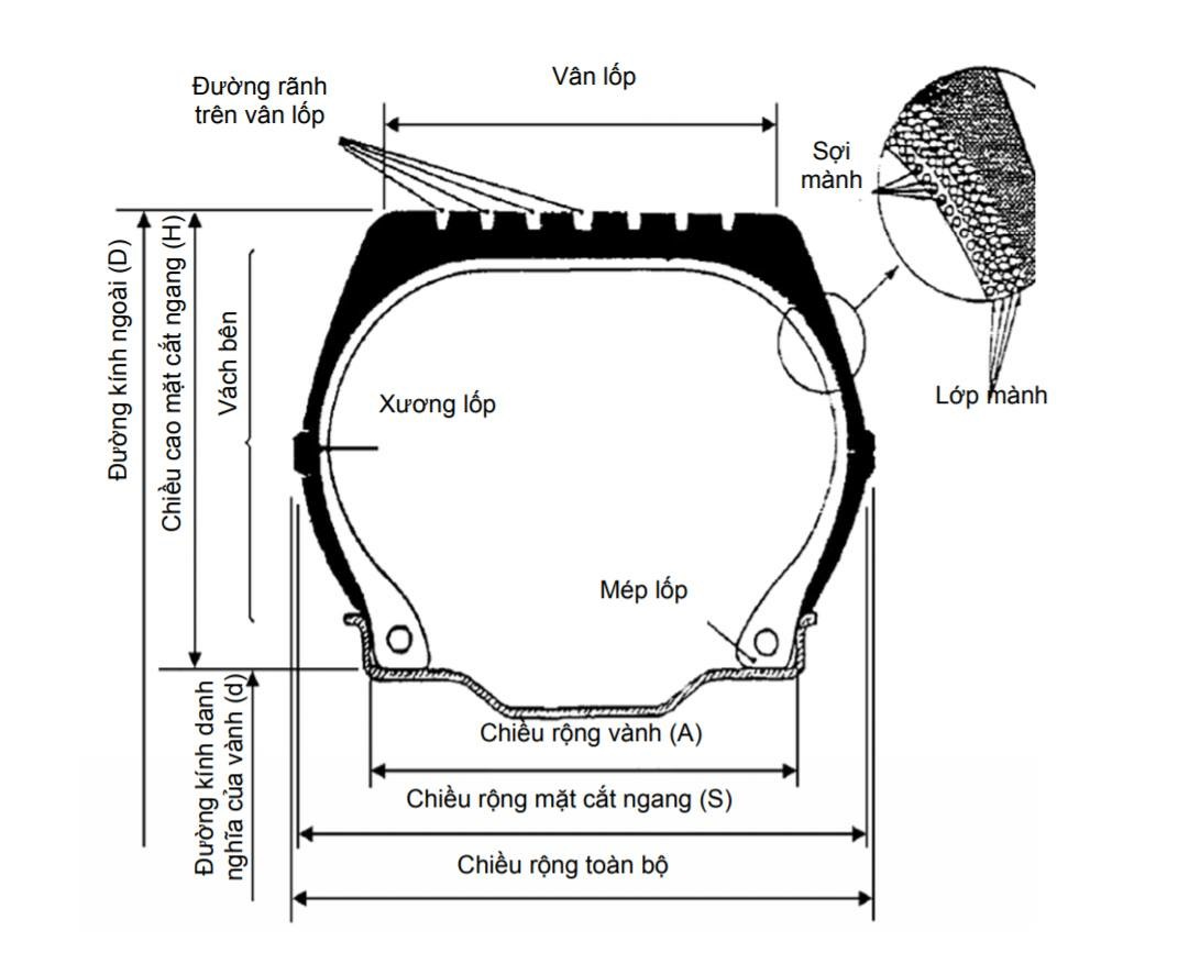

Trước tiên em xin nói về thông số lốp cơ bản và cách tính đường kính lốp
d : đk mâm (mm)
H: chiều cao lốp mặt cắt ngang lốp. được tính bằng = bề rộng lốp x tỷ lệ phần trăm chiều cao lốp so với bề rộng
Ví dụ: lốp có thông số 215/55R17 thì d = 17inch x 25.4 = 431.8mm; H = 215 x 55% = 118.25mm
Đường kính ngoài của lốp sẽ là: D = d + 2H = 431.8 + 118.25 x 2 = 668.3 mm
d : đk mâm (mm)
