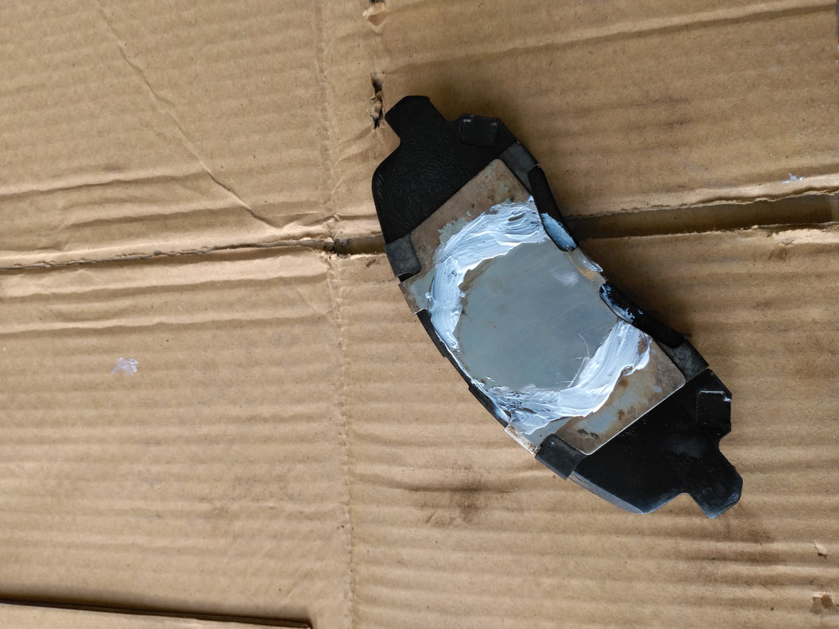

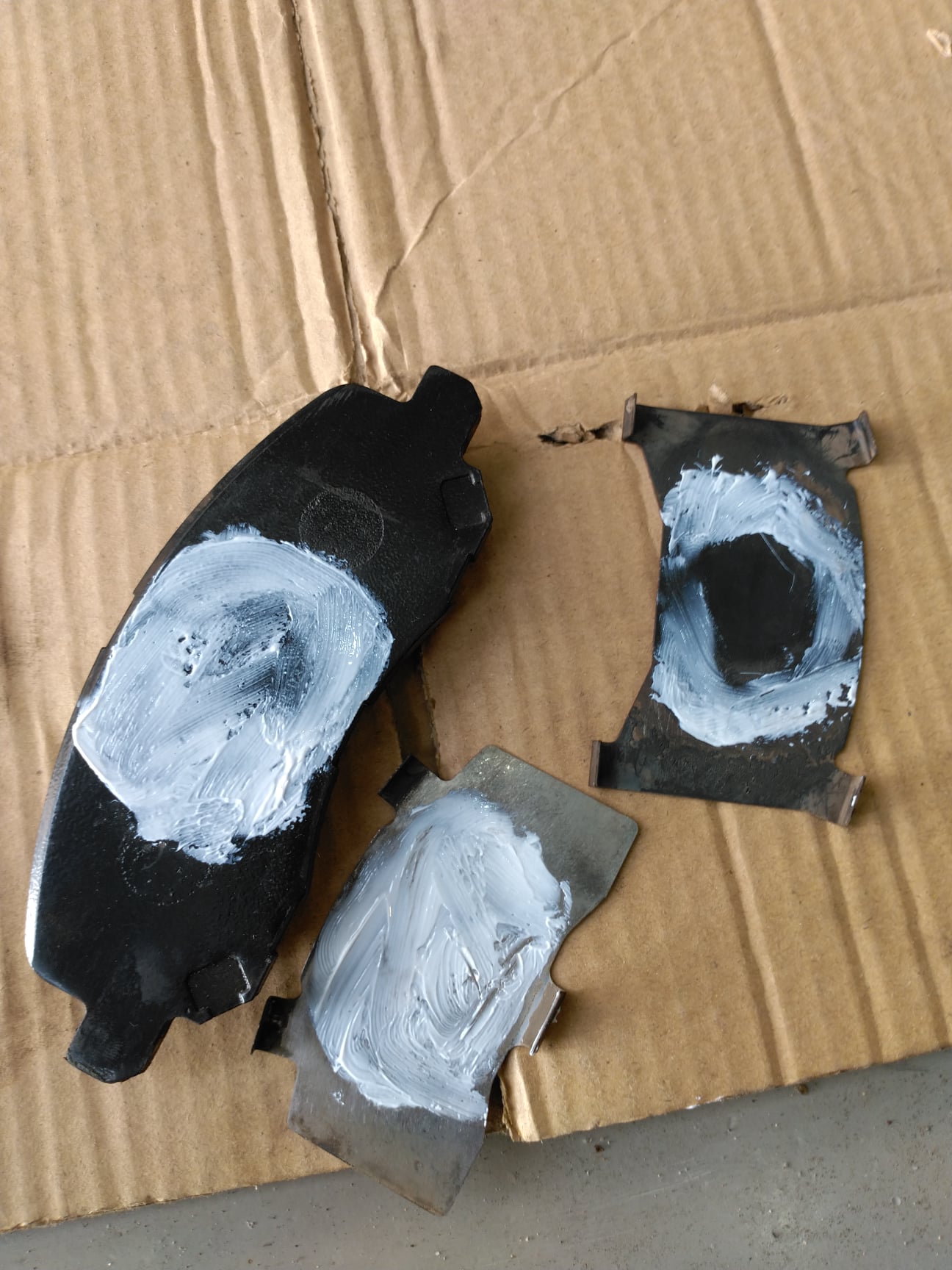

Các bác xem clip của hãng MK để tìm hiểu cách sử dụng (bôi lớp mỏng thôi, đừng bôi dày, bôi ở điểm tiếp xúc của vòng piston và cùm thắng thôi, ko cần bôi hết má thắng. Hình e bôi mỡ là hơi bị nhiều. Tuyệt đối không bôi vào ắc thắng, không bôi vào mặt bố thắng.

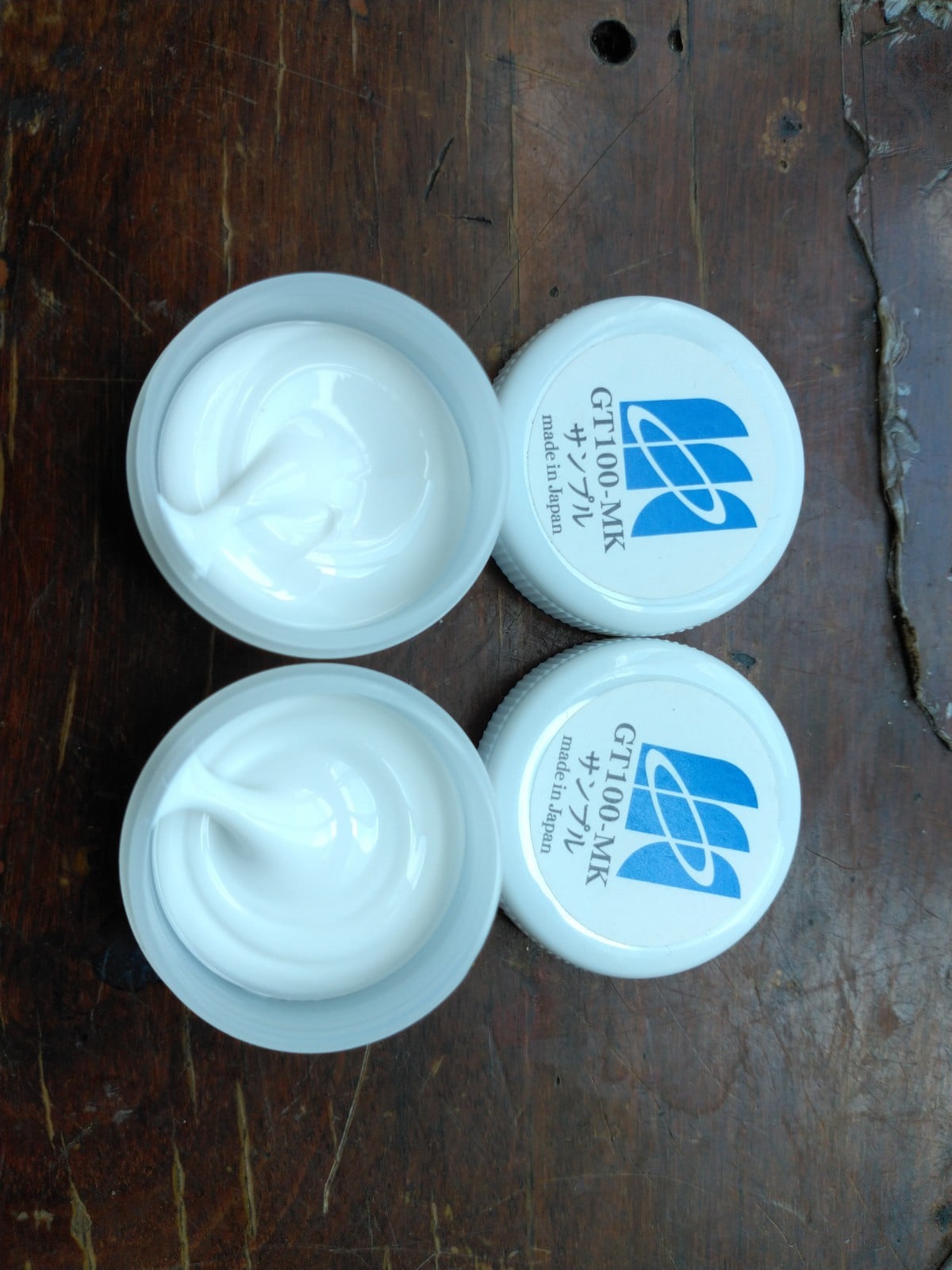

Em thì xài mỡ của hãng MK Japan chuyên sx má thắng, không có bán ở VN.
