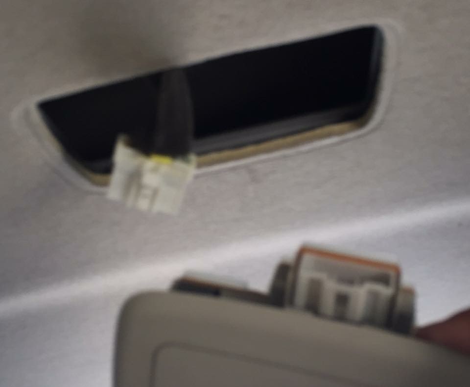

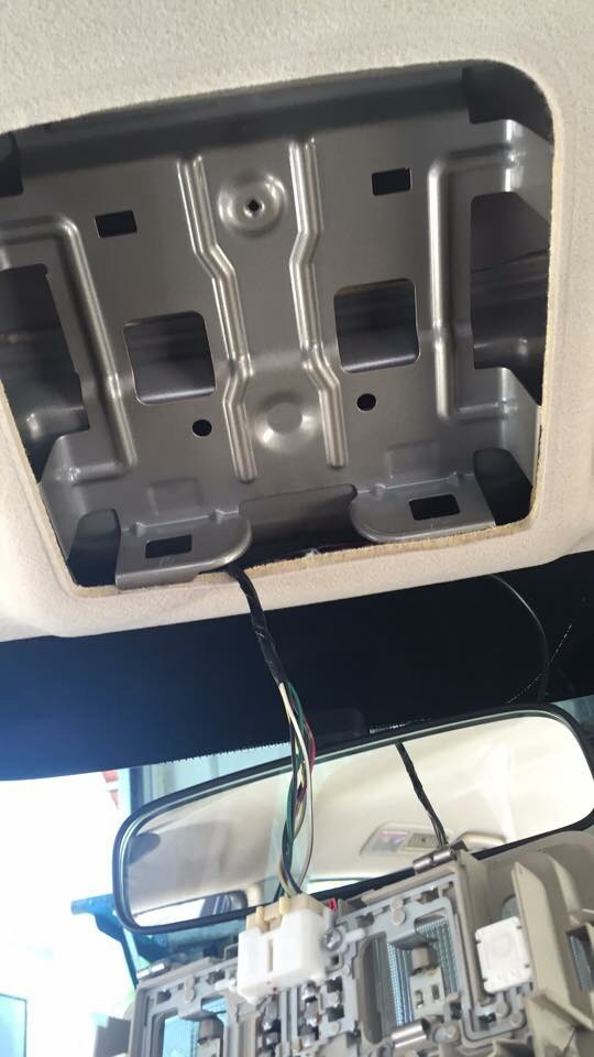

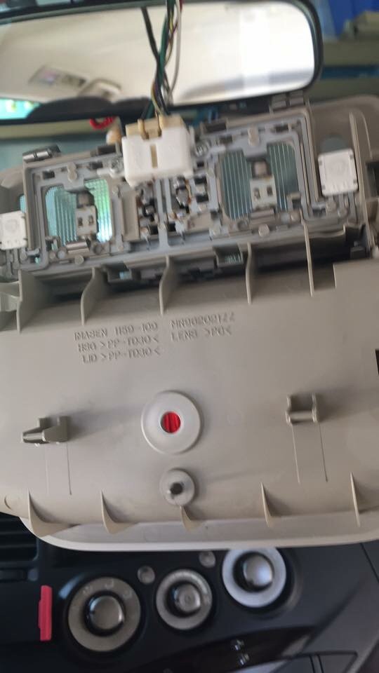

Để hạ laphong phải mở hết tất cả mọi thứ dính lên trần xuống. Đầu tiên hạ đèn trước xuống
Gở jac điện ra để lấy ra

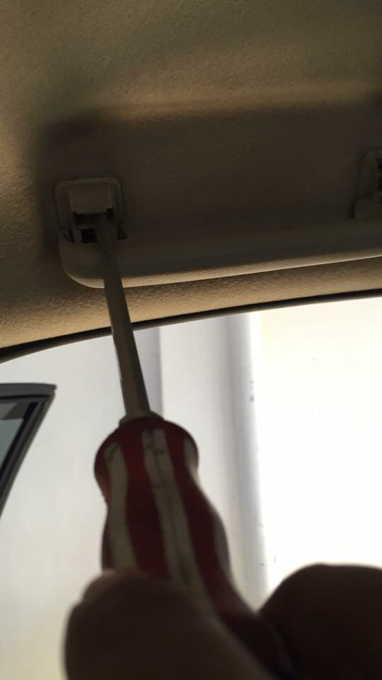

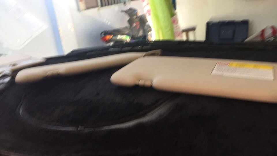

Gở 2 miếng che nắng xuống

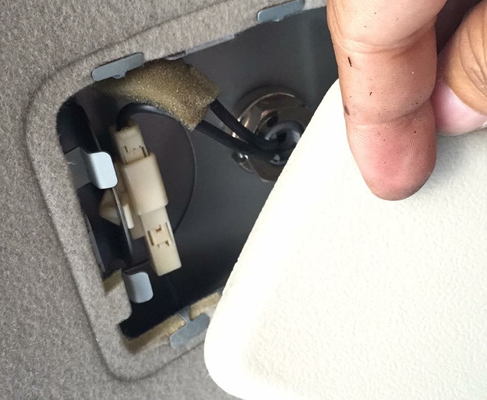

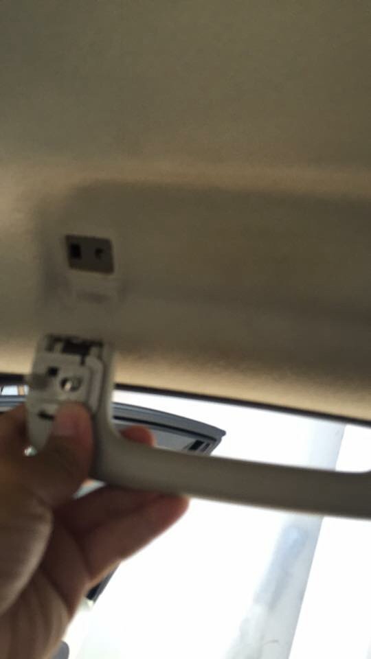

Để gở tay nắm trần thì gở miếng che nhỏ ra và mở vít
Lấy xuống

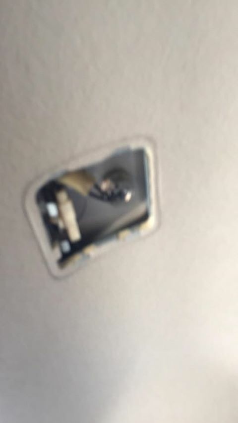

Tới chổ mở đế gắn anten radio

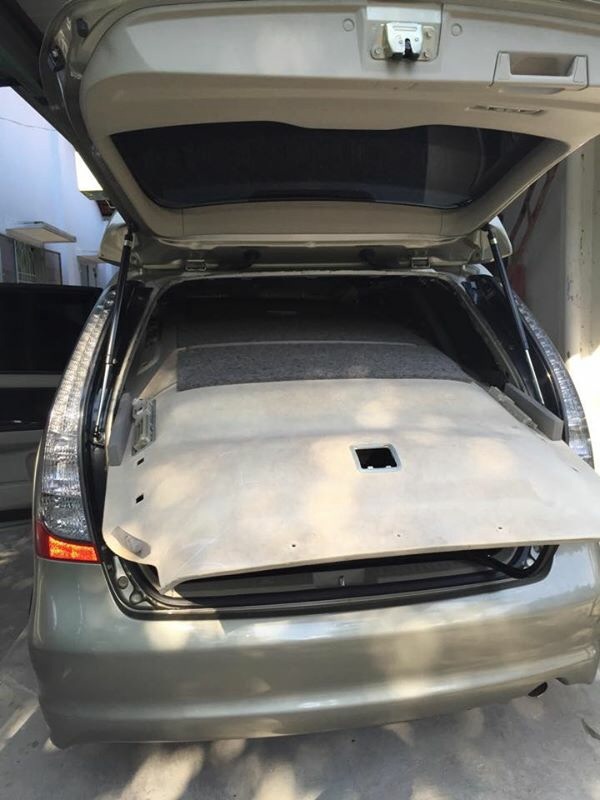

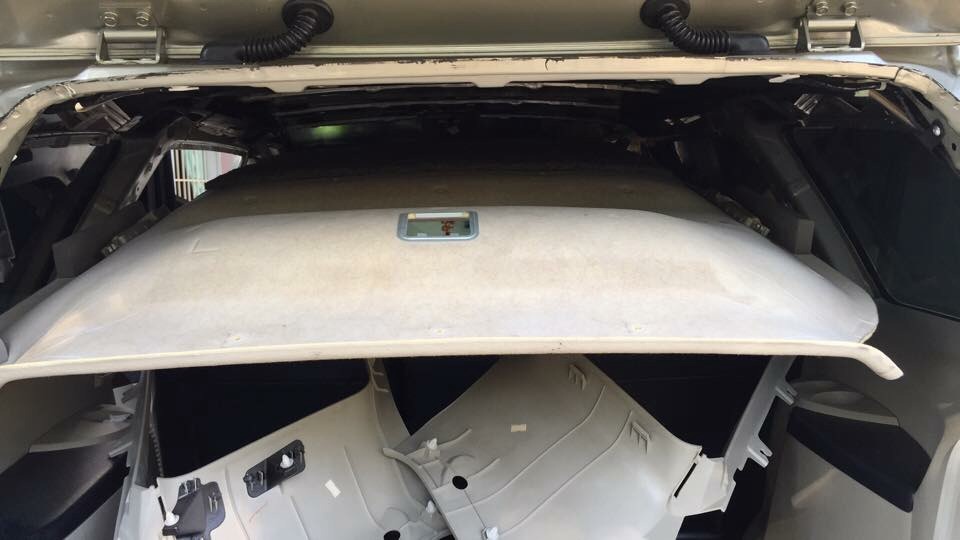

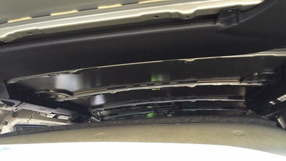

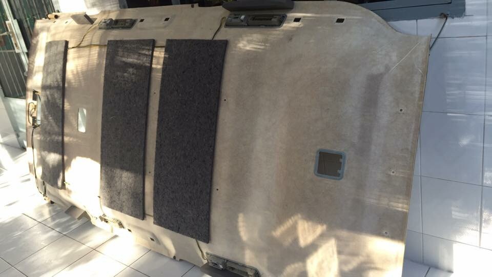

Sau đó là các phàn dám mí với laphong và hạ xuống
Lấy ra đây
Cho ra ngoài luôn để dễ thao tác

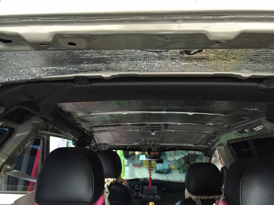

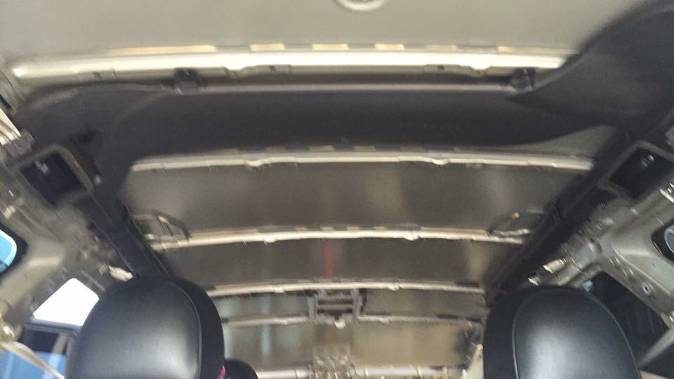

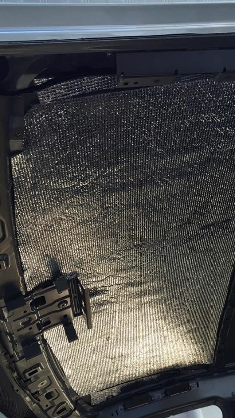

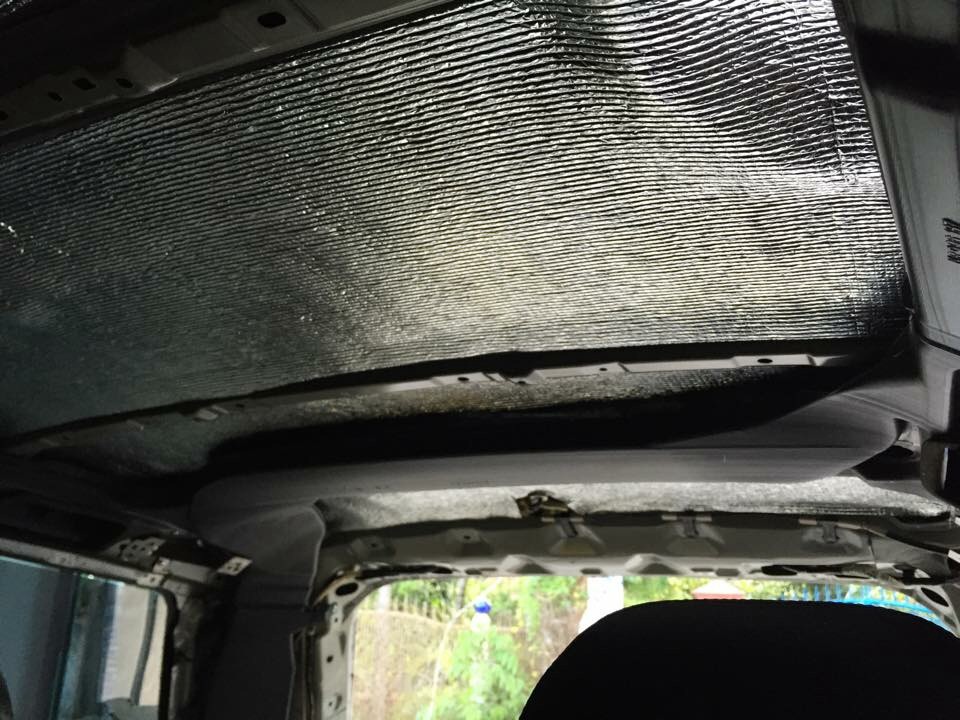

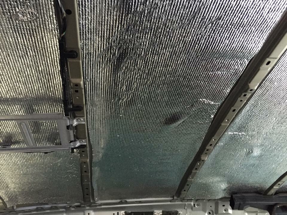

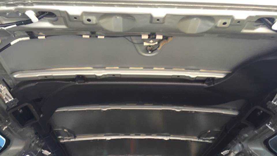

Tới khâu dán vật liệu thì đơn giản rồi bà con coi thành quả
Đây cũng chỉ là thử nghiệm vật liệu thôi nên các bác có thể sử dụng vật liệu cách âm tốt hơn nếu cần.
