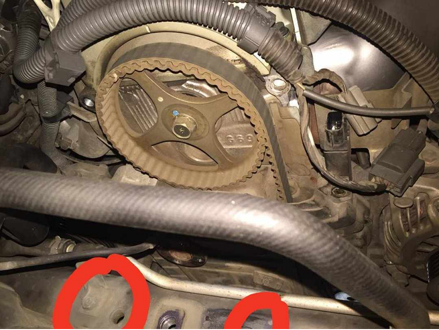

Chân máy dầu Grandis có 2 loại được ký hiệu là L2 và L4.
khi gắn lên xe thì xài 2 chân ốc khác nhau trên chassis.... cùng nhau tìm hiểu về nó

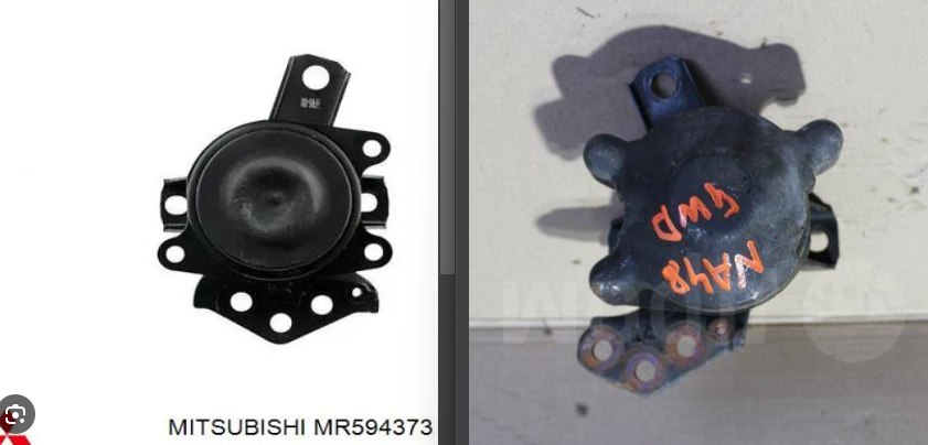

cục cao su máy L4 mã MR594374 xài cho xe 2 cầu 4WD. Xe Vn chỉ có 1 cầu trước xài cục cao su máy L2 mã MR594373. Cơ cấu hộp số xe 2 cầu sẽ có thêm chi tiết nên trọng lượng cục máy sẽ nặng hơn 1 chút so với xe 1 cầu trước, và trọng tâm cục máy sẽ bị thay đổi về phía sau nên cục cao su phải đẩy về phía sau 1 chút.
