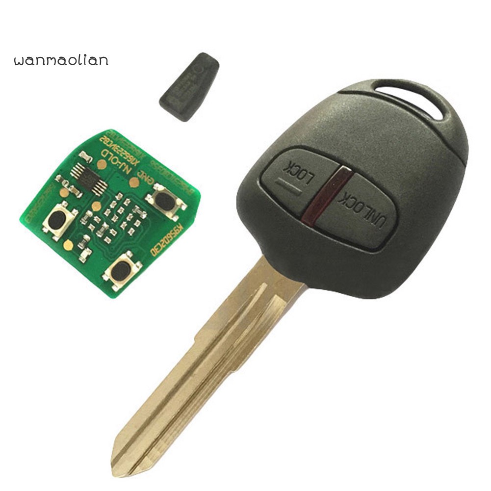

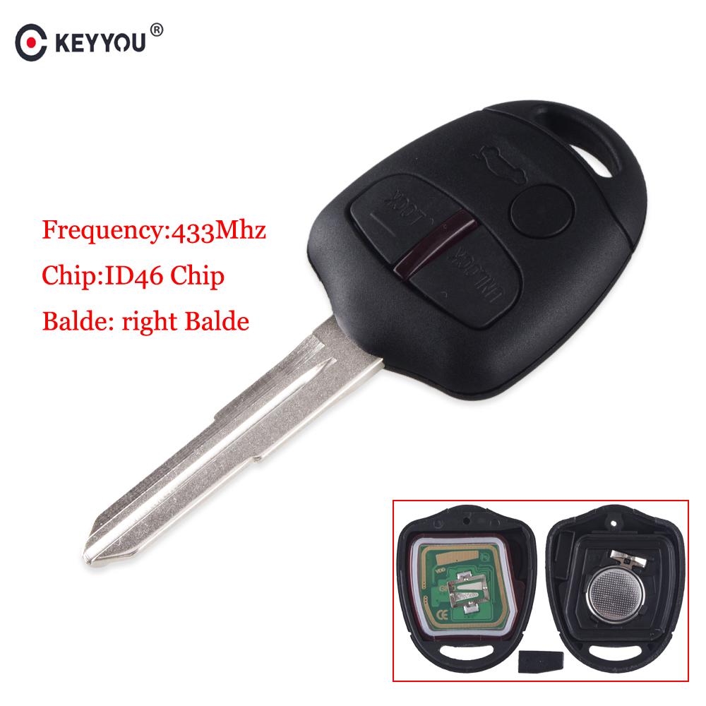

Về việc mất chip chìa khoá làm khó nổ, group đã có cảnh báo nhiều lần nhưng một số ae mới vẫn khôg để ý . Hôm nay em tập hợp lại thông tin lại
Xin nói rõ thêm trong chìa khoa của grandis có một chip từ... chip này để hệ thống nhận diện để nổ máy dc ... nhiều anh em khi thay pin, vô tình làm rot
Nếu rơi mất thì phải vô hãng làm lại chìa khoảng 2t5... ra ngoài làm thì tầm 700k cho cả chìa...
vì thế khi có đọng chạm gì về bó thì các bác lưu ý nhé.
