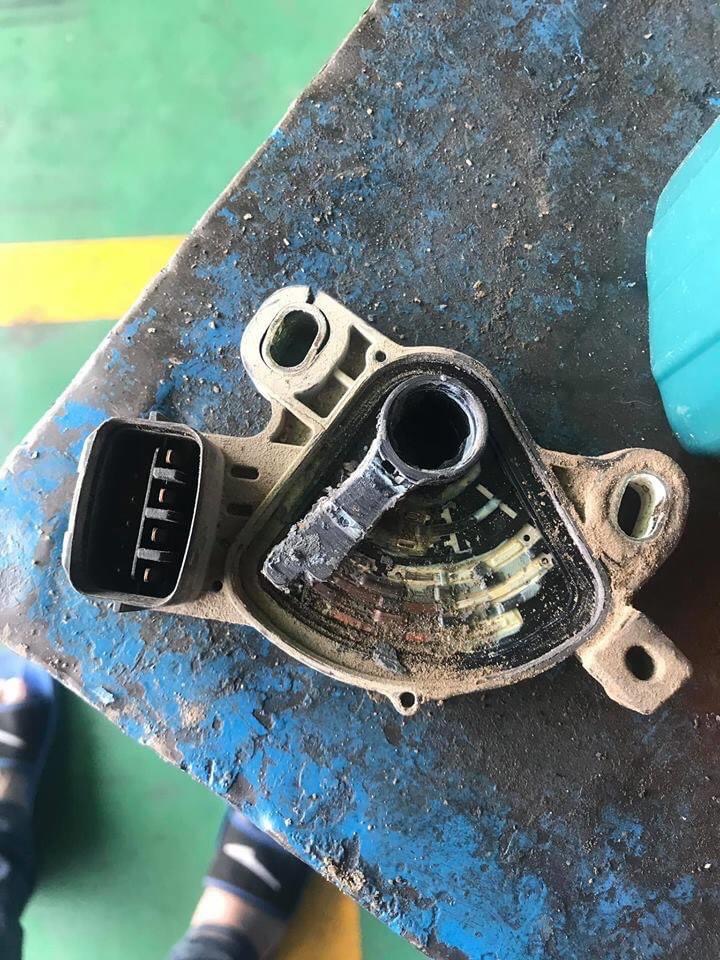

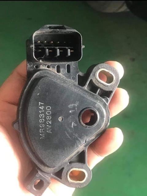

Nhưng vk1 tối qua không rõ thế nào mà lại rủ rỉ nói cái công tắc nó cứng ngắc....khó vô ra quá anh ơi. Em ức chả nói chả răng nên sáng ni đè ra vệ sinh luôn em nó.
Mà công nhận cái cần này xịt bôi trơn mấy phát mà vô ra trơn tru nhạy lắm mấy bác nà. Làm cái nào cái nấy phê lòi luôn.
Khi mở ra vệ sinh mà thấy nhớt/ dầu rỉ ra xung quanh (trong video) thì nên thay mới luôn nhé các bác.
#công_tắc_số, #cảm_biến_chuyển_số, #SWITCH #A/T #CASE_INHIBITOR #MR983147
p/s: khi cần số cứng, khó vào số thì có nhiều nguyên nhân khác nhau lắm nhé các bác. Cái xe em thì cần làm vậy là trơn tru ngay ah.

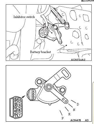

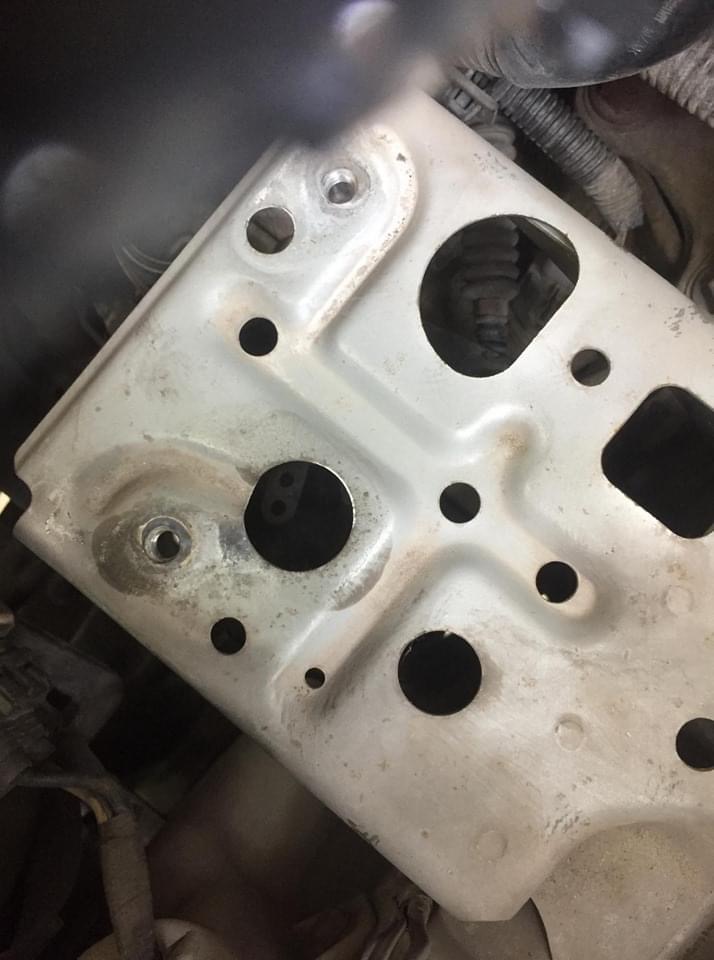

Theo sách vơ thì nó nằm đây

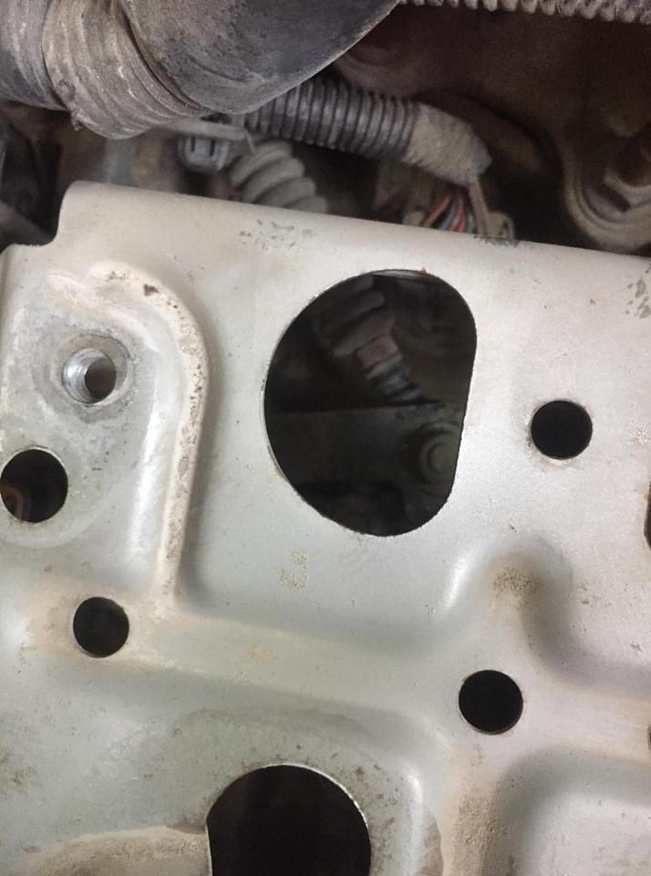

Tháo bình ắc quy và mấy tấm lót ra thì sẽ thấy nó nằm phía dưới.
Cái này là tháo ra luôn rồi, bác nào cần tìm mua thì có mã đó ah.

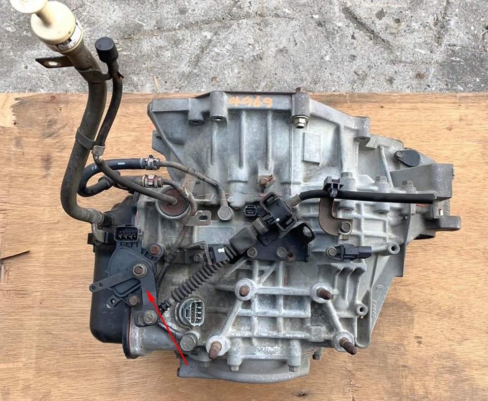

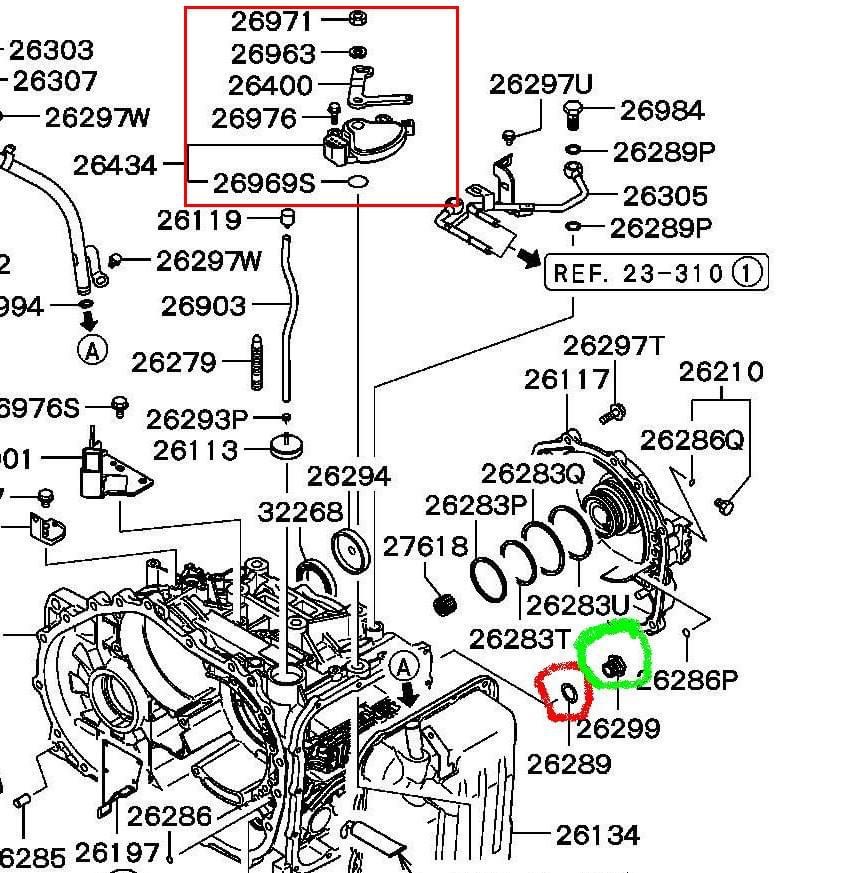

Tháo rời hộp số thì nó nằm ở đây

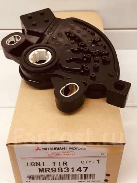

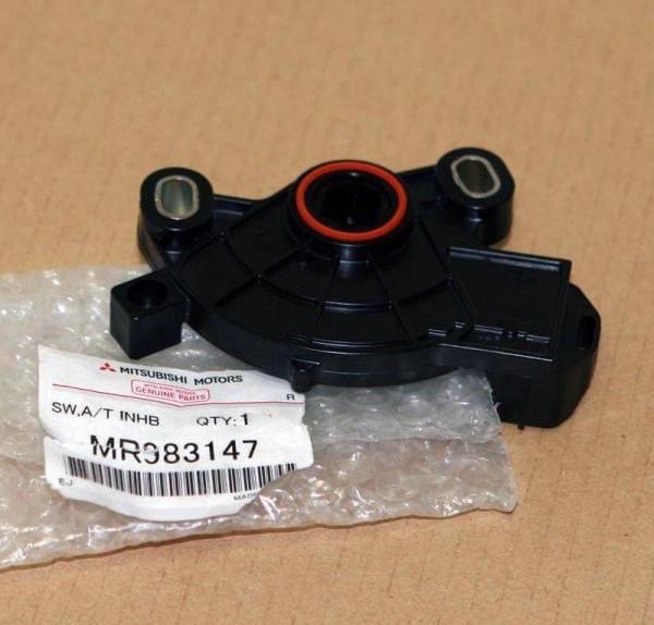

Đồ mới MR983147 SWITCH, A/T CASE INHIBITOR, Mitsubishi
Tháo ra nếu thấm dầu nhiều thì nên thay luoin nhe các bác
