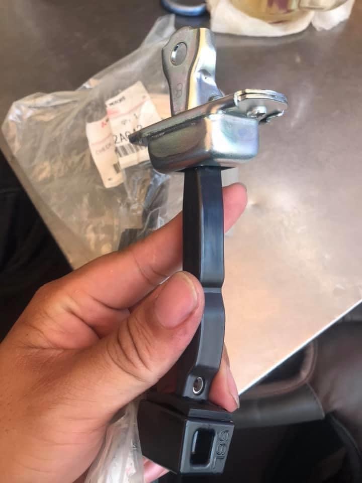

TUT biên về "Cách khôi phục lại Chận cửa - 4 cánh" của Nguyễn Quốc Đạt trên fb #grandisvietnam anh nào biết rồi thì bỏ qua nhé, còn anh nào thích vọc vạch thì mời xem tiếp ah.

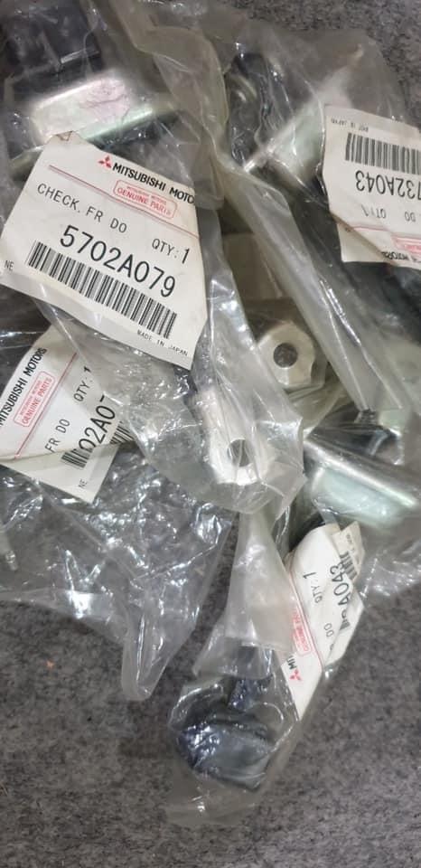

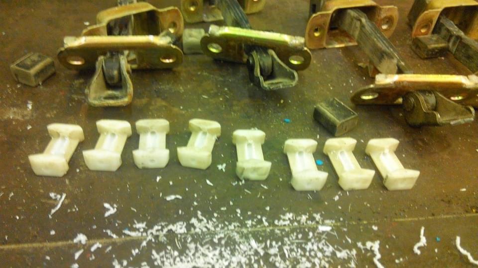

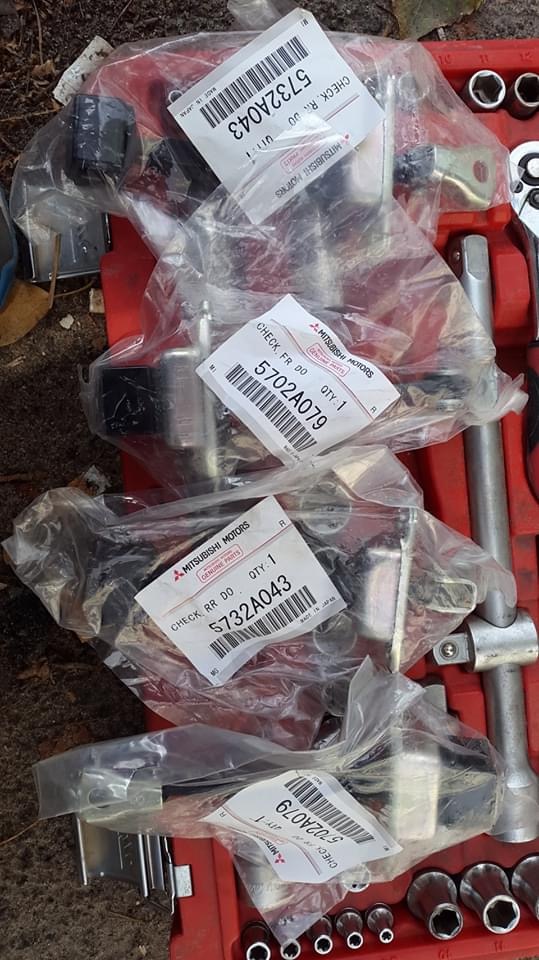

Mấy thứ này có thể mưa mới trong hãng/ thương gia: từ 300k-500k/1 cái. Mã phụ tùng em để ở trong ảnh đăng.
Theo thớt thì món này tháo trực tiếp ra xử lý, chứ khi đã có hiện tượng rồi mà xịt mỡ, bôi keo cũng không ăn thua. Mà lại bẩn xe thêm.

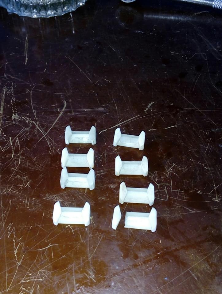

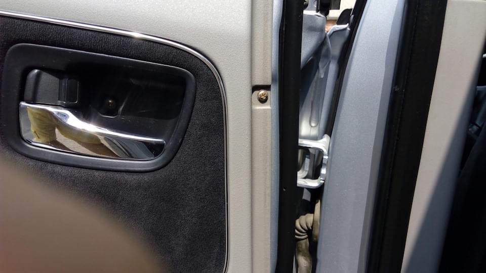

Dấu hiệu nhận biết:
-Khi xe đậu ở nơi bằng phẳng mở cánh cửa xe thì sẽ đứng yên tại đó, chứ ko rình rình vỗ mông tài xế bất chợt.
-Nếu mở cửa ra mà tự động đóng lại thì 4 cái chận cửa này đã tới lúc cần thay.
-Đóng/mở ghe tiếng lộc cộc hay lấn cấn ko trơn tru.

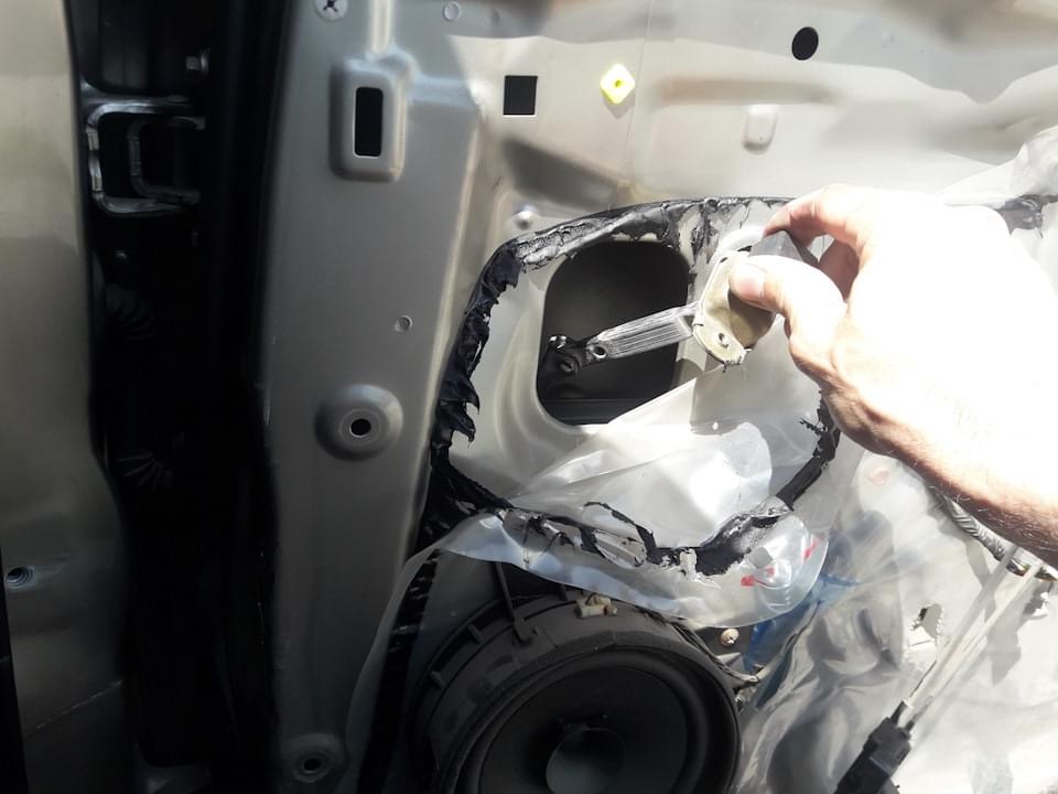

Bộ này ae có thể tự mần ở nhà được ( theo các hình bên dưới) cũng đơn giản thôi. Hơi rắc rối xíu là phải tháo 4 tapi cửa, chốt nâng/hạ kính, loa cánh, bóng đèn dưới đáy cửa.
Khi làm thì nên làm từ cánh một để đỡ nhầm lẫn.

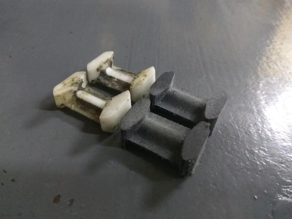

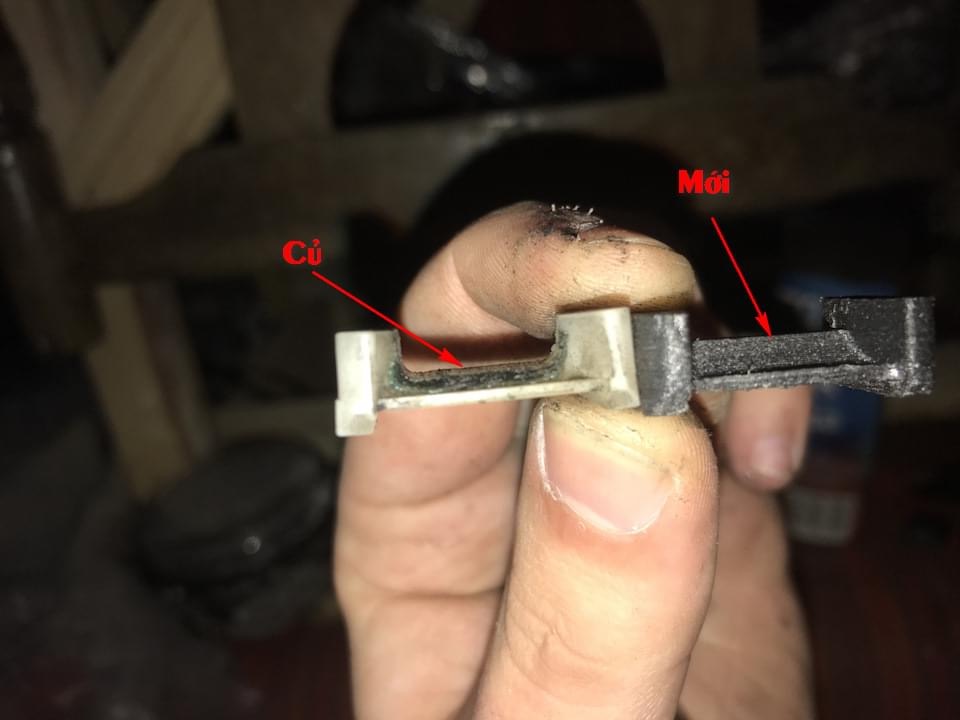

Một số đặt mua về thay vô loại nay

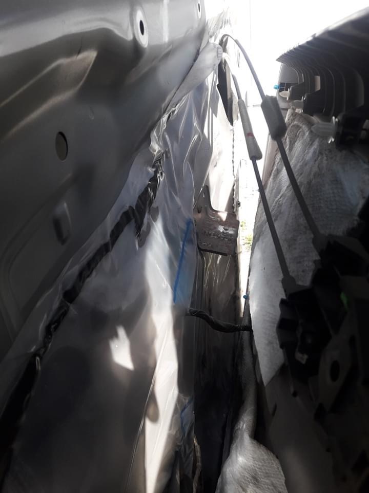

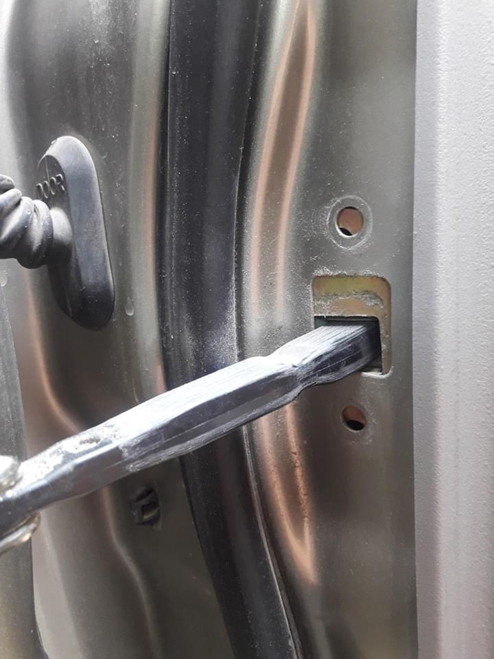

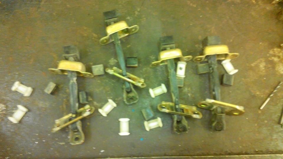

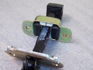

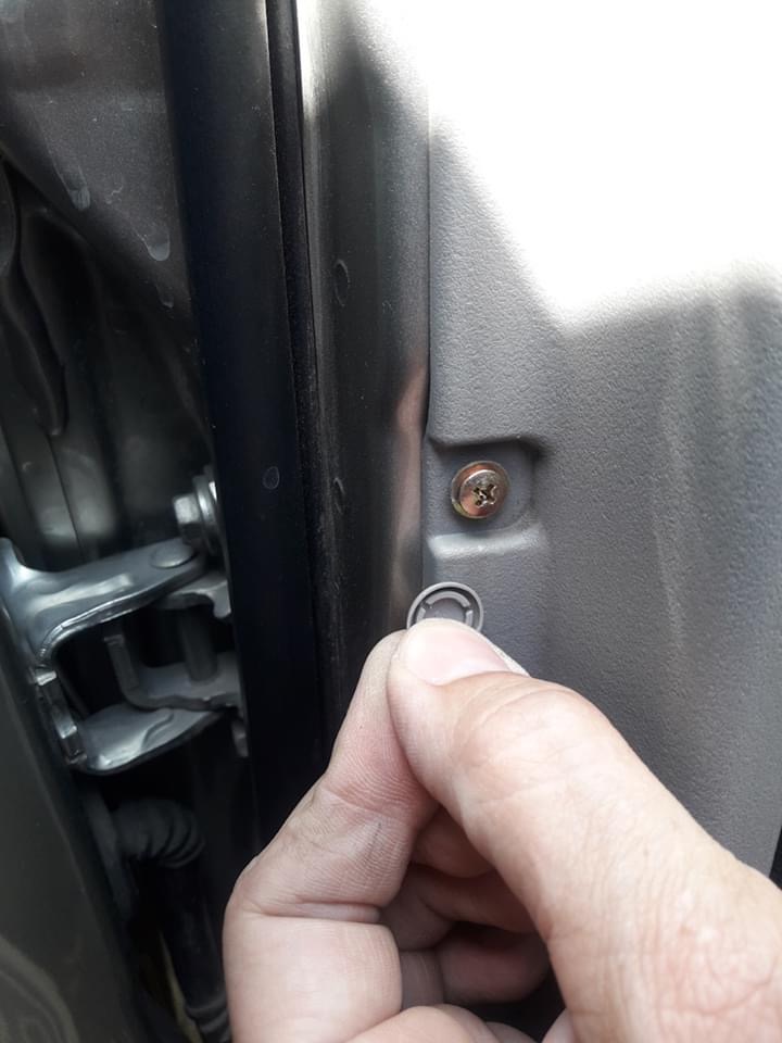

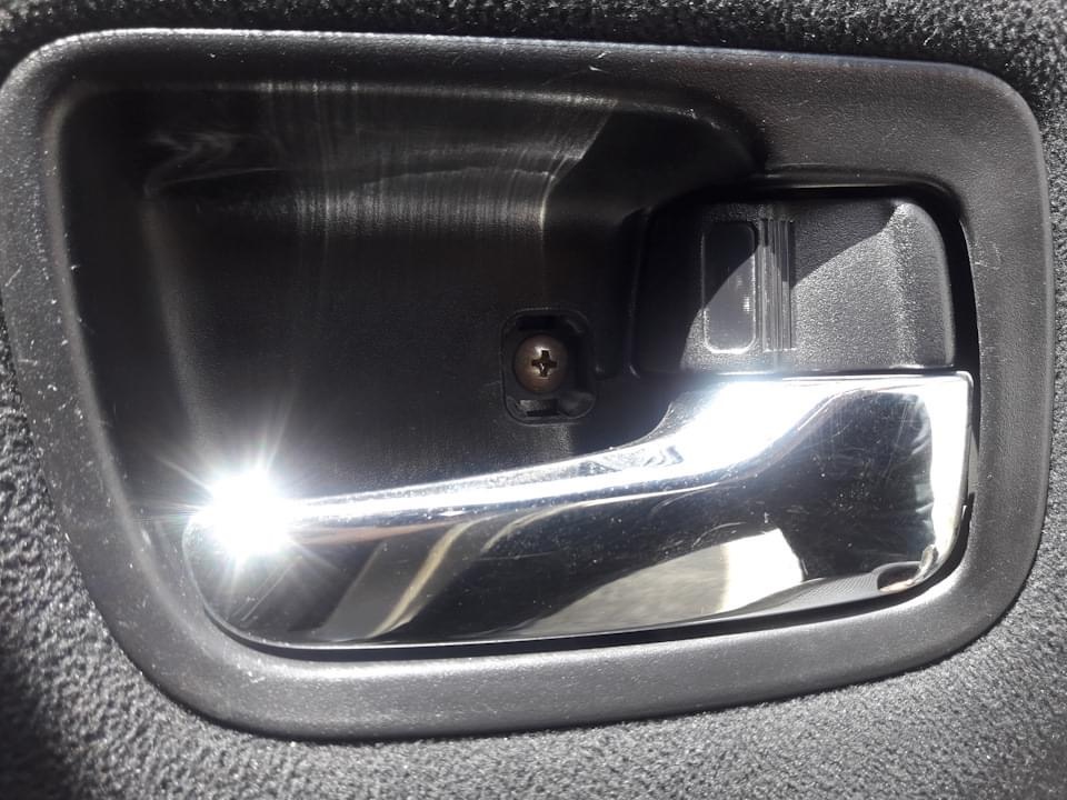

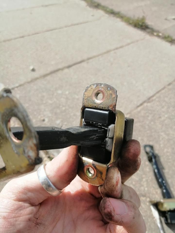

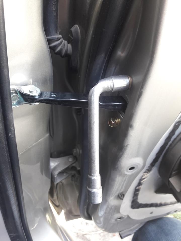

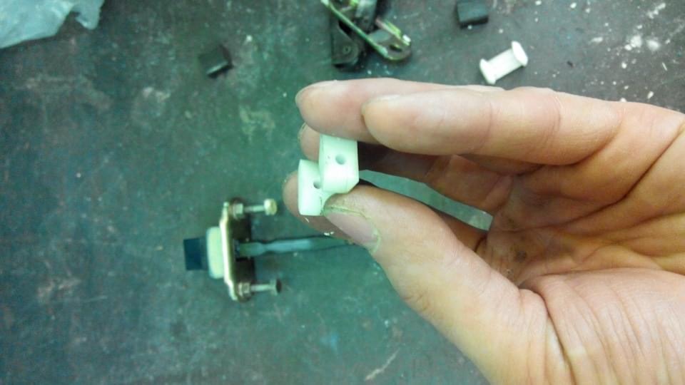

Cách tháo thanh chặn này
Tháo ốp cửa
Lấy nó ra
Grandis.Q9
7/3/18
30

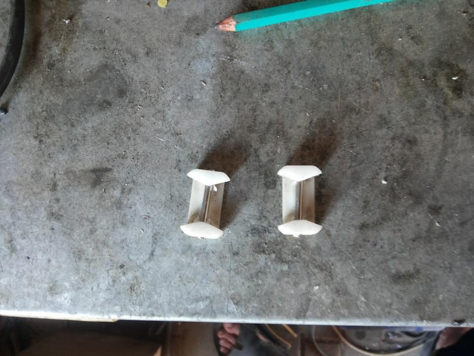

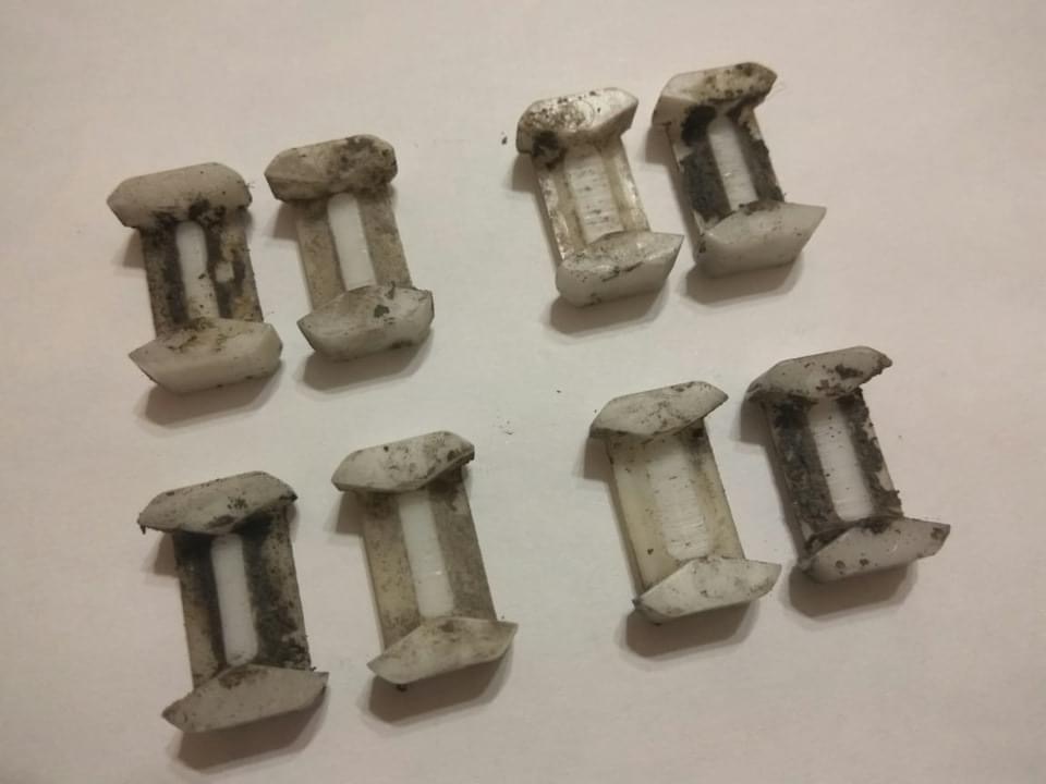

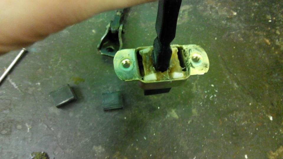

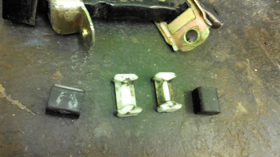

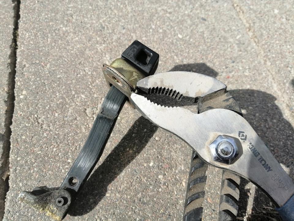

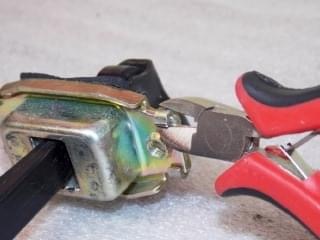

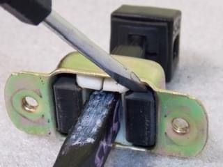

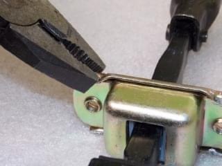

Cách thao cơ cấu ngàm chặn này
Sau khi chế được thì ráp lại
Grandis.Q9
7/3/18
30

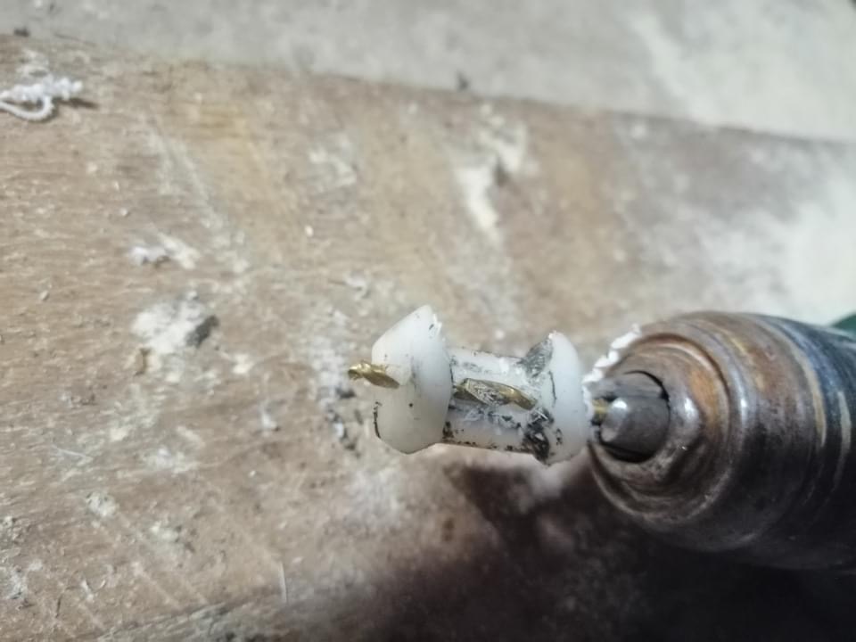

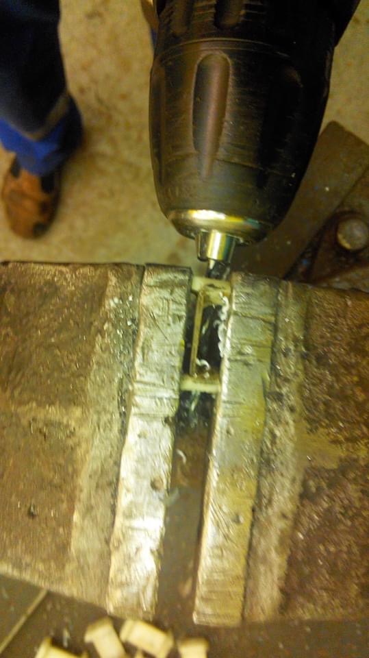

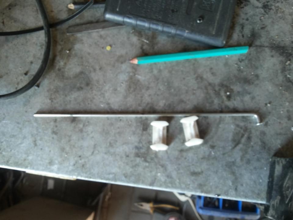

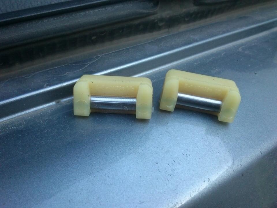

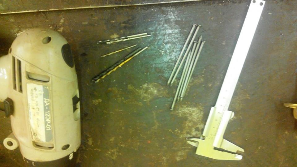

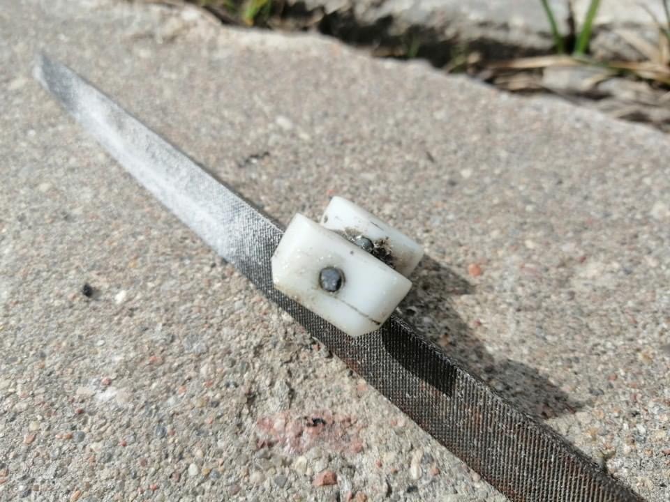

Đây là cách chế.. dùng 1 cây căm xe đạp khoan và gắn căm vào tạo gờ
Xài được hay ko là tuỳ bạn... muốn mua mới vô hãng mua độ chế thủ công thì xài như tôi, muốn chuyên nghiệp hơn thì mua sẳn về ráp
