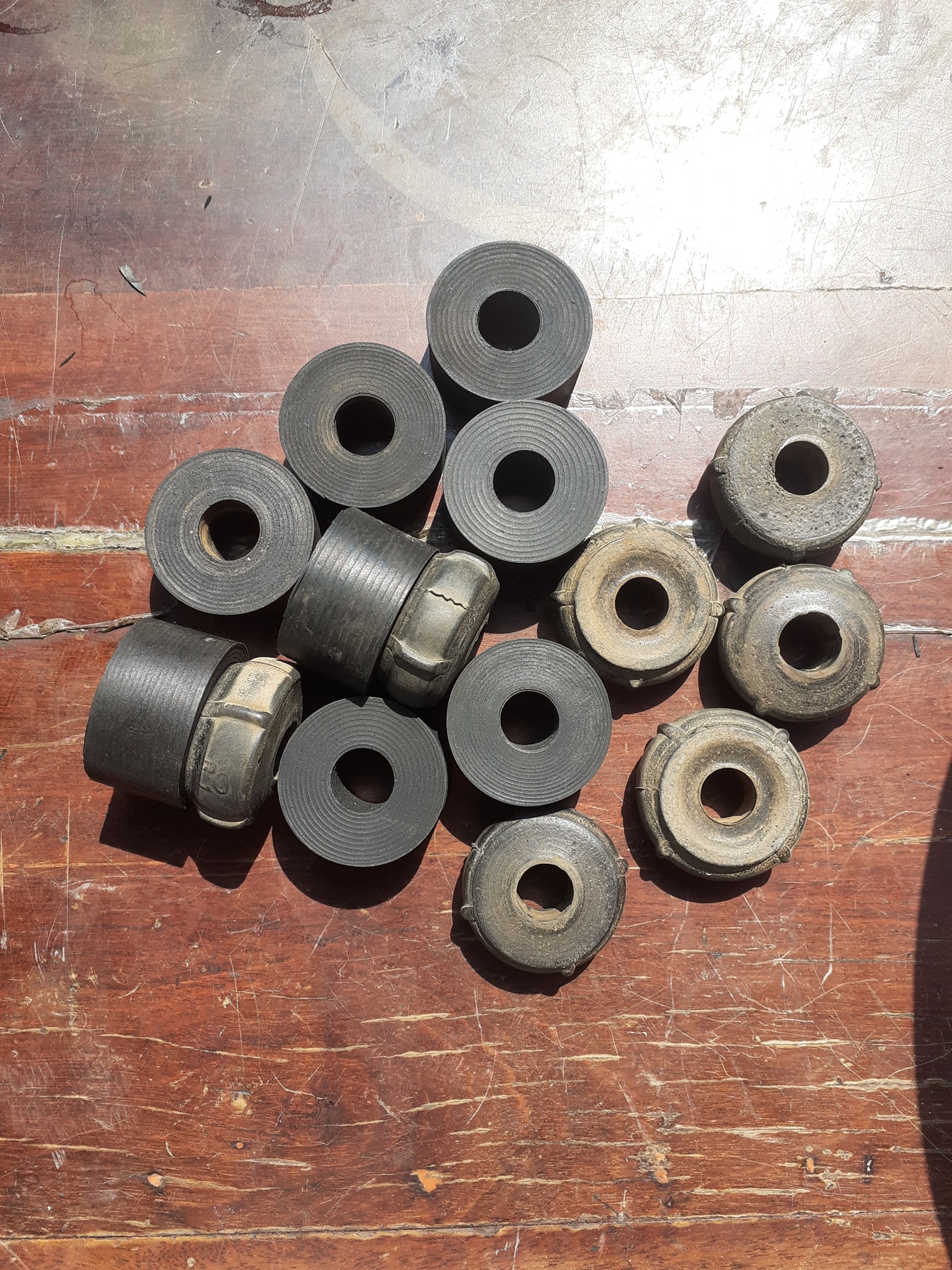

1 bộ 2 cây bulon + 8 cục cao su hãng giá gần trẹo bạc, cao su chai xẹp chứ bulon hiếm khi hư. Ra Tạ Uyên q5 kiếm cao su tiện 5, 10k 1 cục gắn vào ngon choét (cao su phải đạt độ cứng, ko quá mềm), mua về phải cắt bớt chiều cao để cao su cao cỡ 17mm. Ae muốn ngon thì đặt tiện giá cao hơn

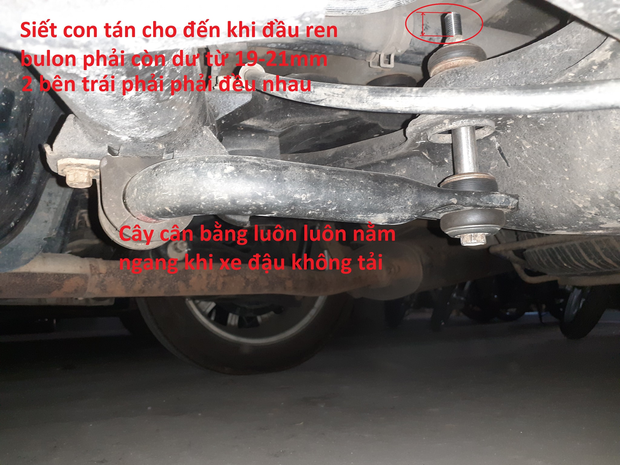

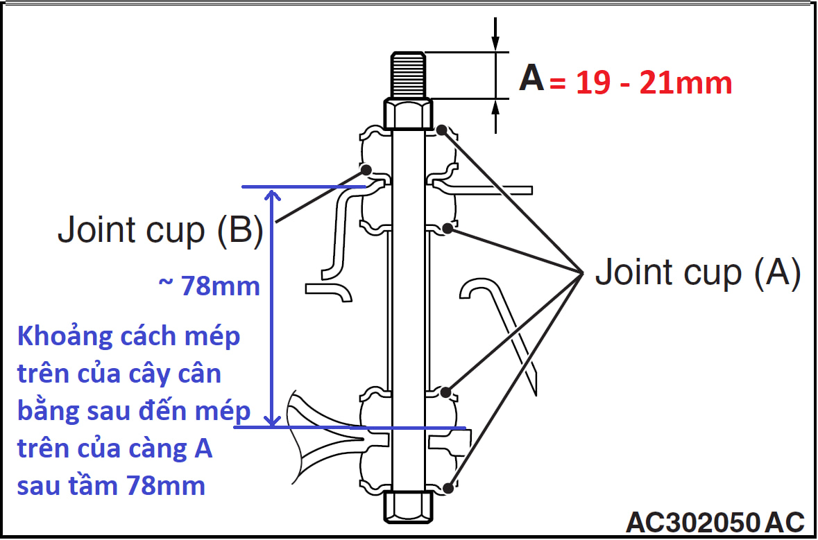

Khi gắn vào ae nhớ siết tán đầu khóa ép 4 cục cao su cho đến khi ren đầu bulon dư khoảng 19-21mm. Vì sao có con số này, vì ở vị trí này cây cân bằng luôn luôn nằm ngang khi xe đậu ko tải. Để khi có tải càng A kéo đầu cây cân bằng lên dễ dàng cho sự xoắn của cây cân bằng. Vì lí do nào đó mà cao su cao hơn, siết tán xuống ko tới, thì đầu cây cân bằng sẽ chúi xuống ko đúng theo thiết kế, gây khó cho sự xoắn của cây cân bằng.
