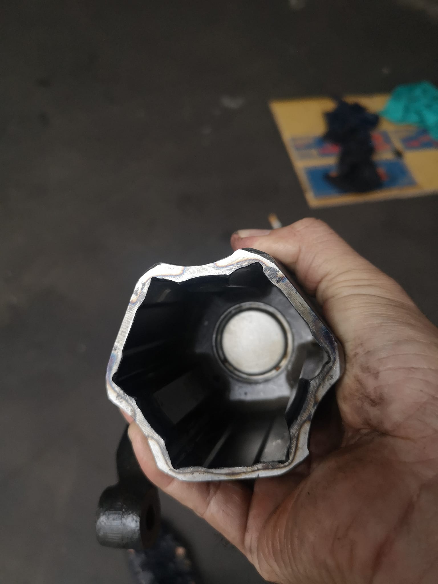

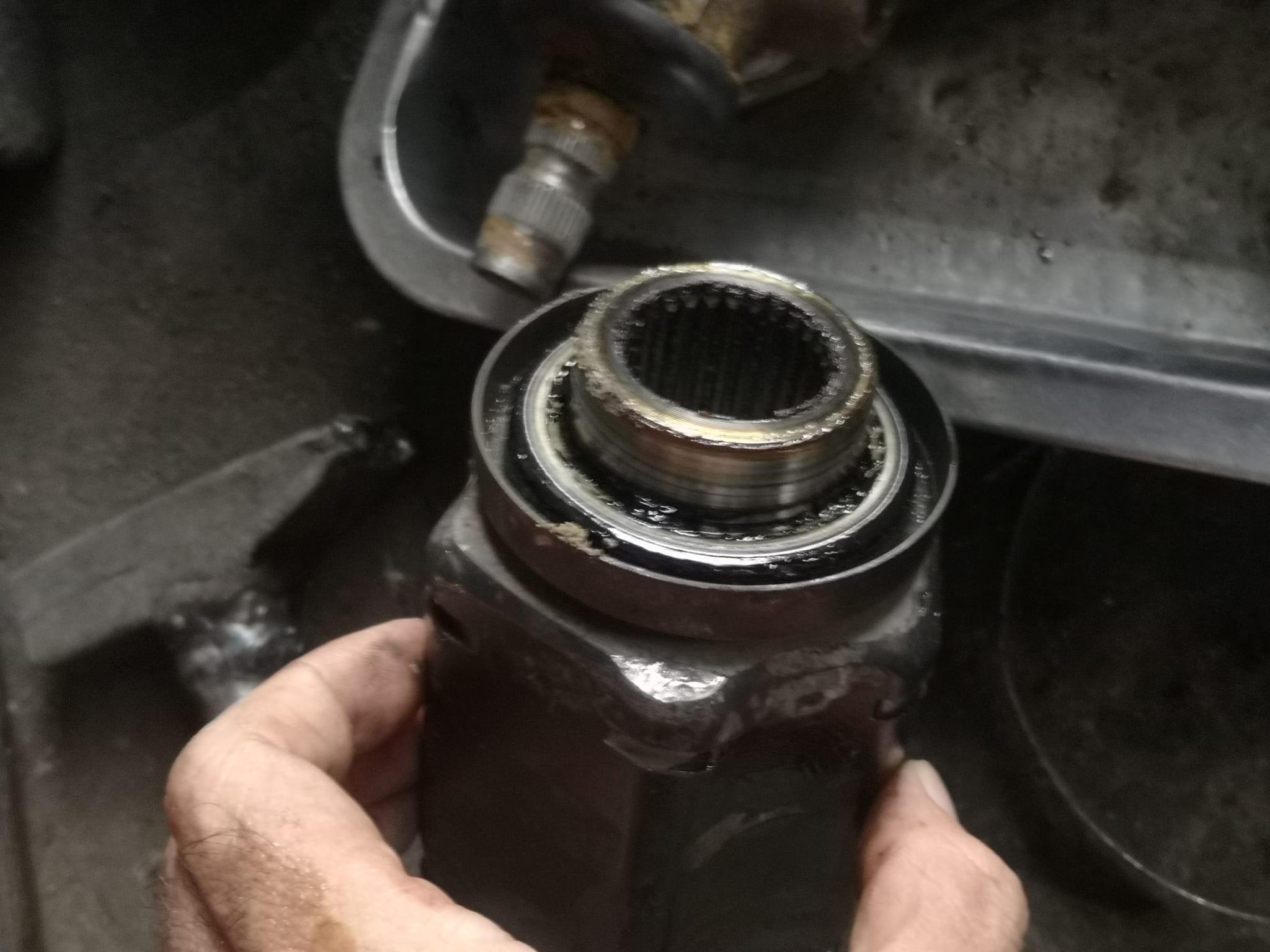

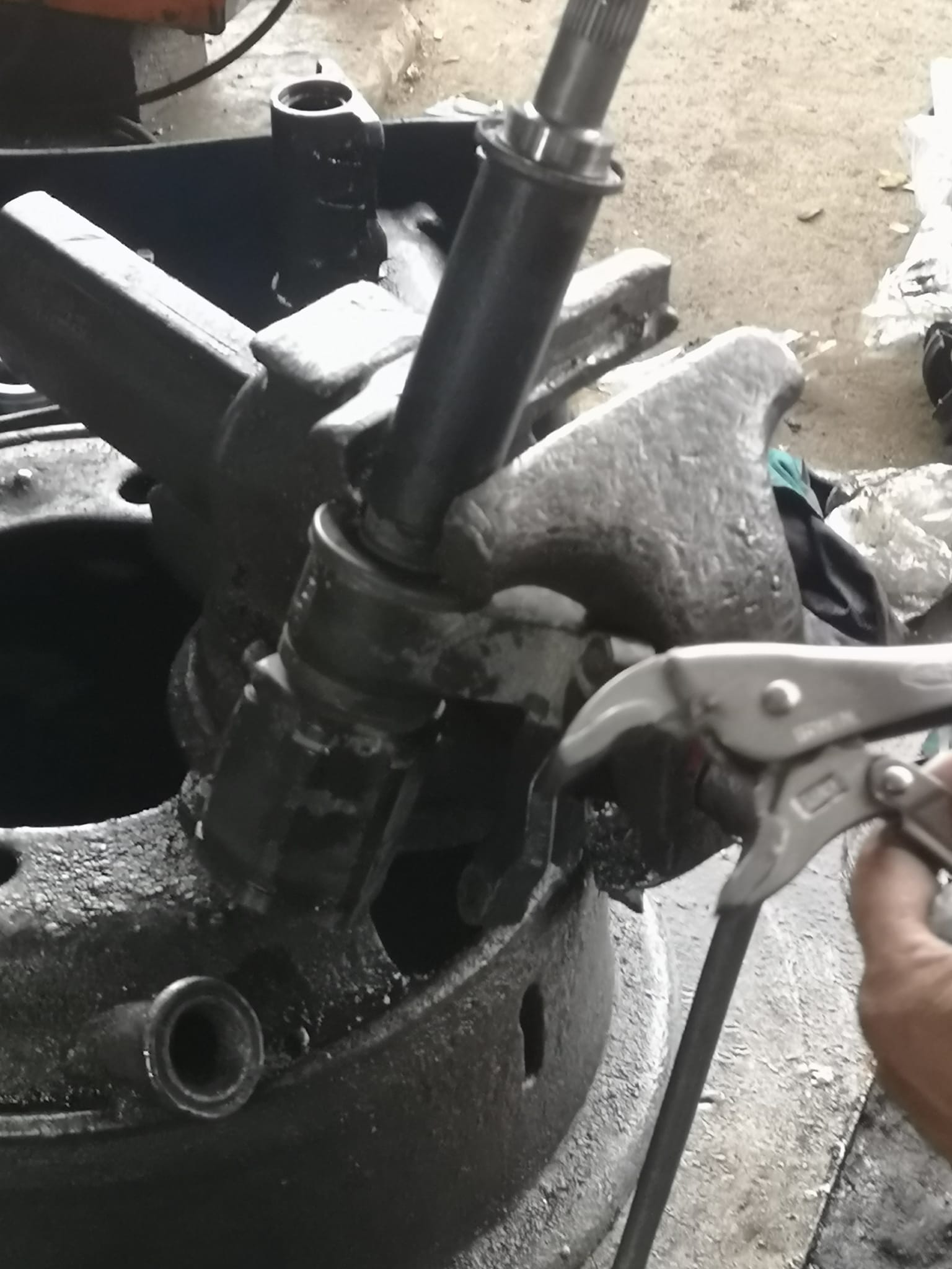

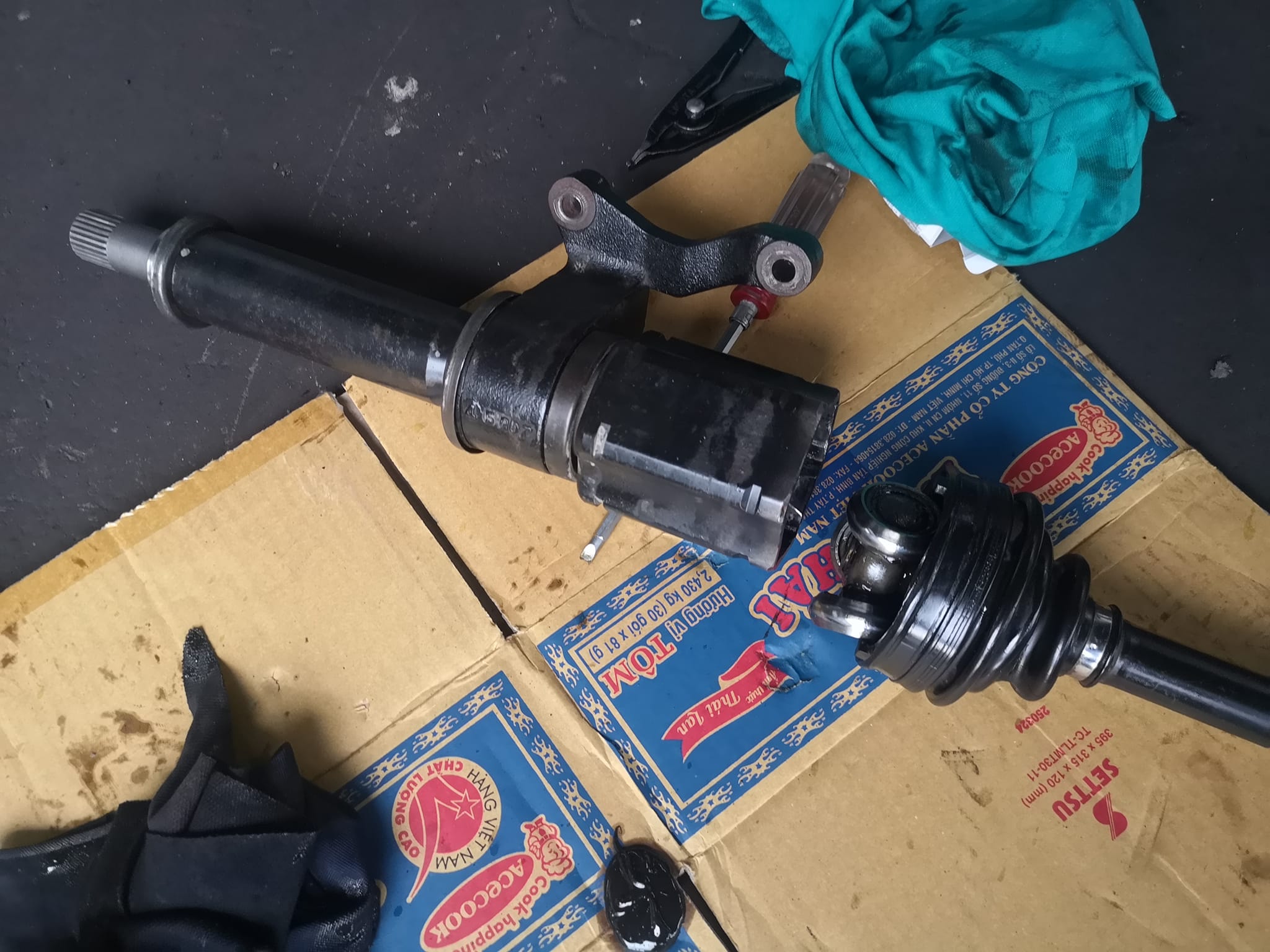

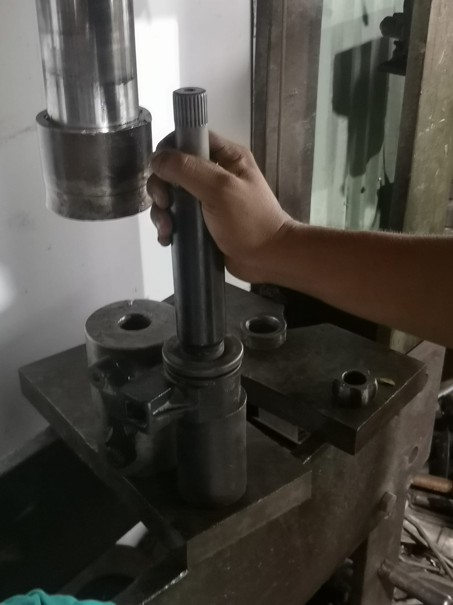

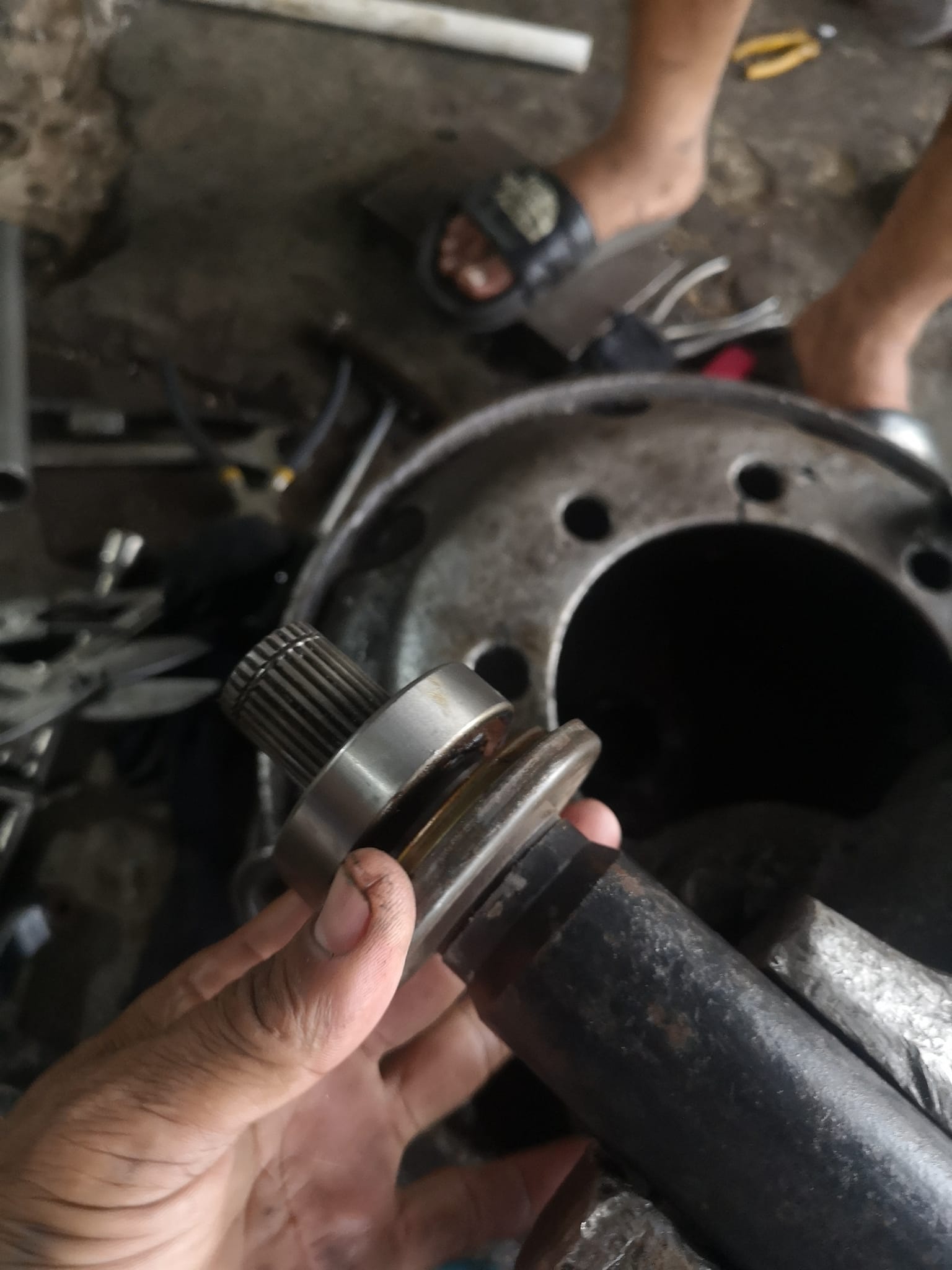

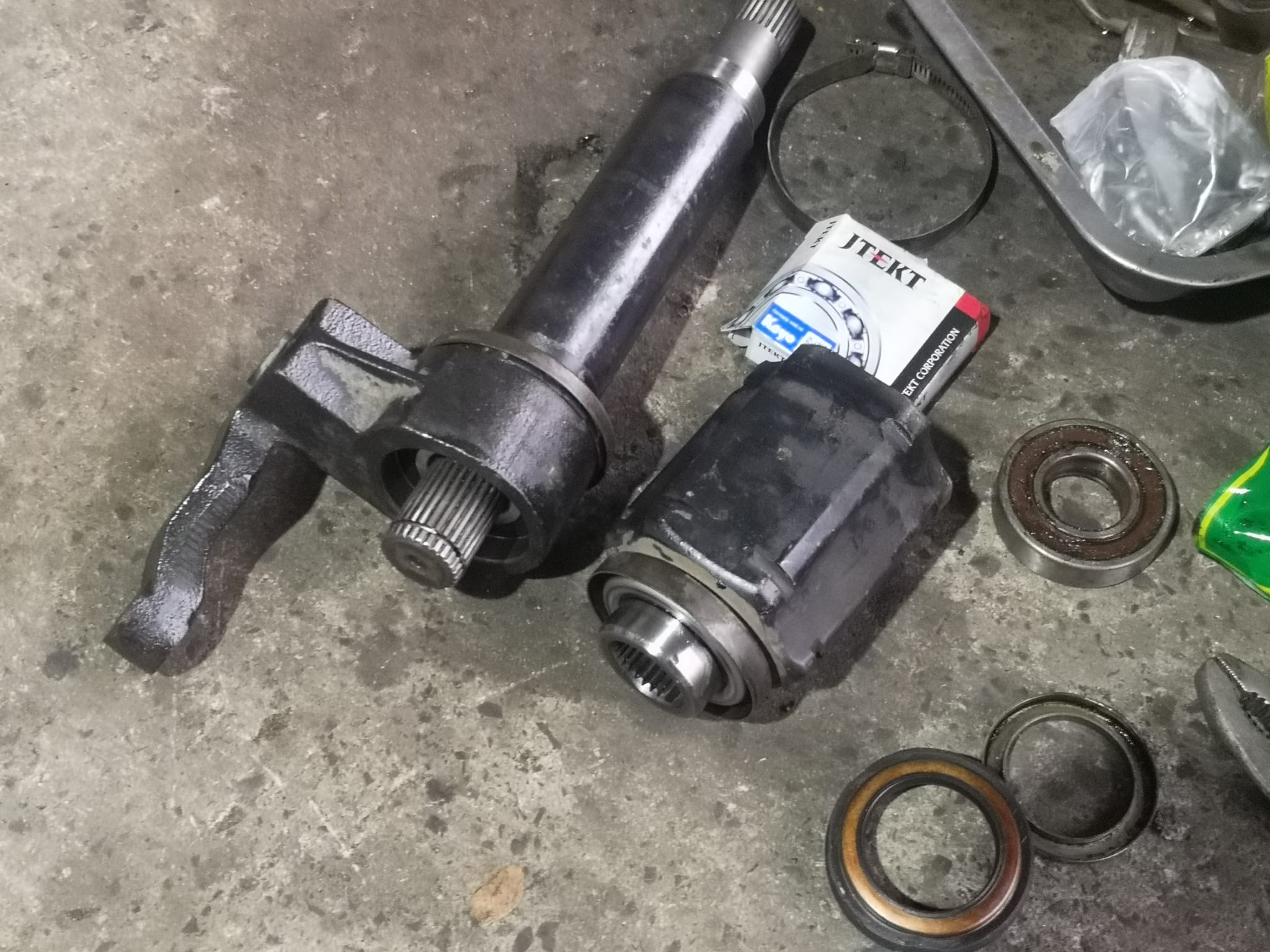

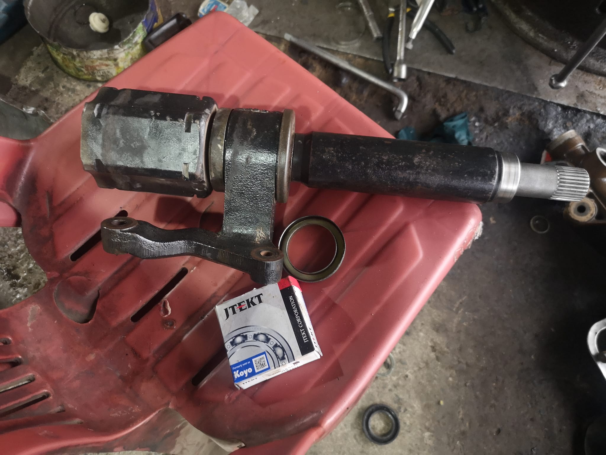

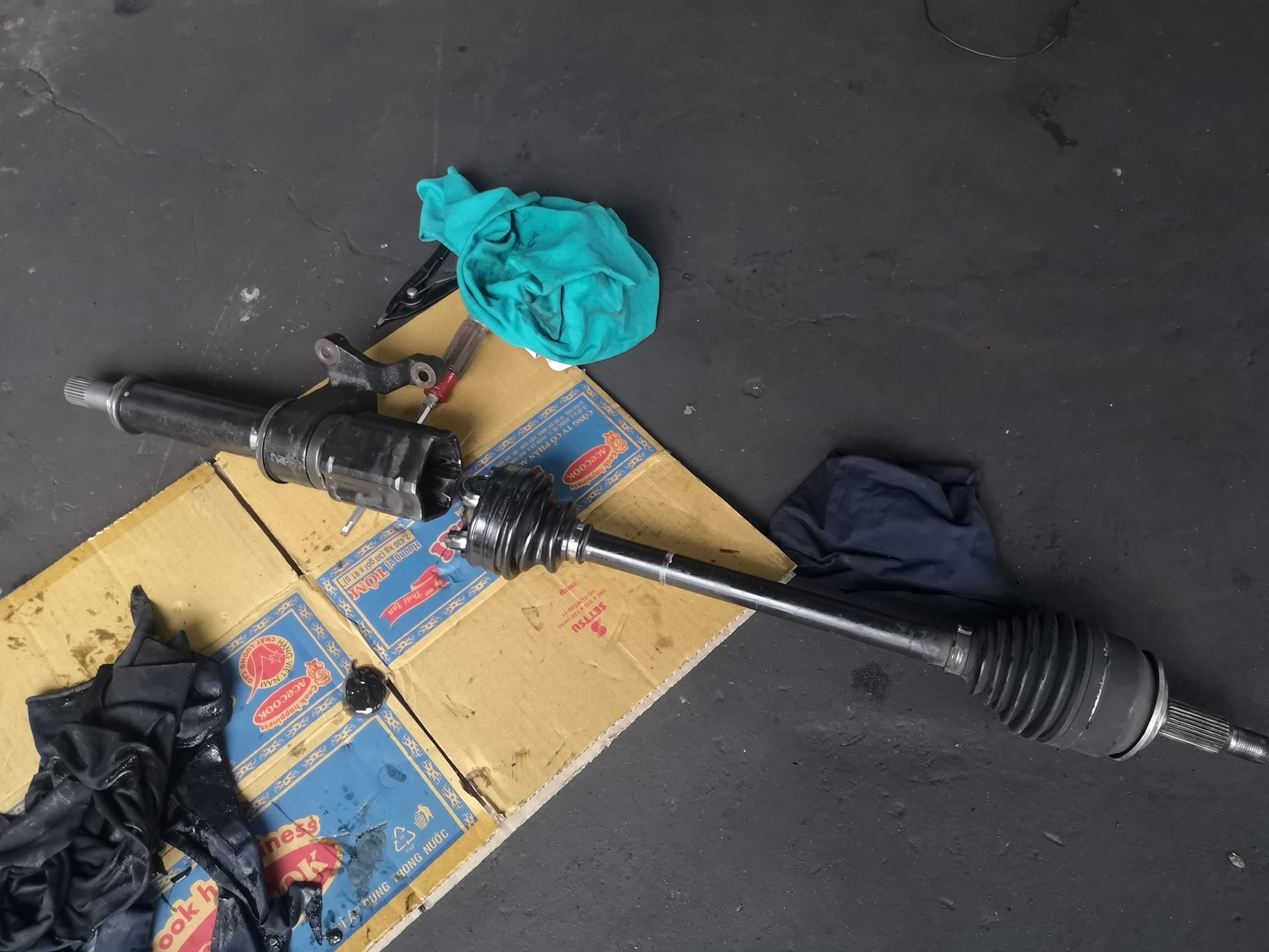

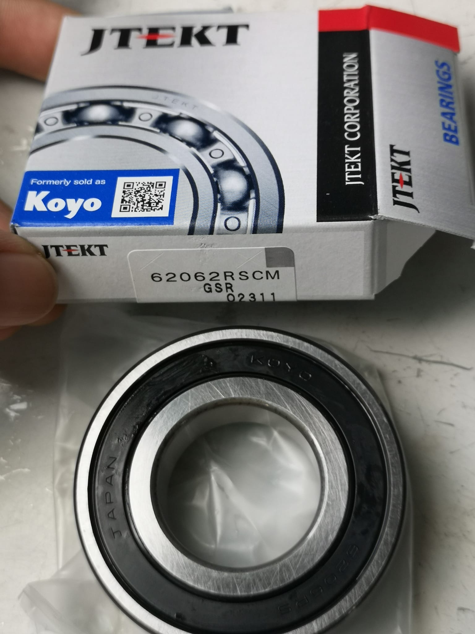

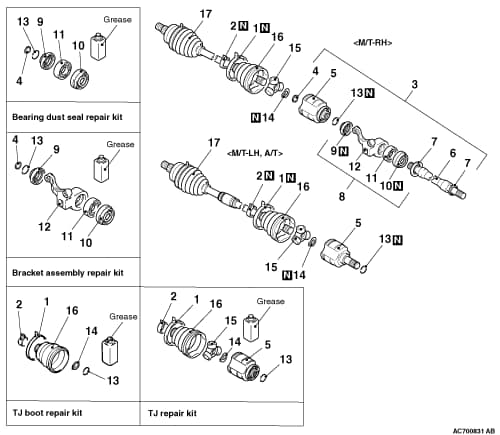

Chắc mấy xe 205 chưa ai thay bạc đạn này. Xe nào chạy bị hú mà thay mayo ko hết thì nghĩ ngay đến bạc đạn này.

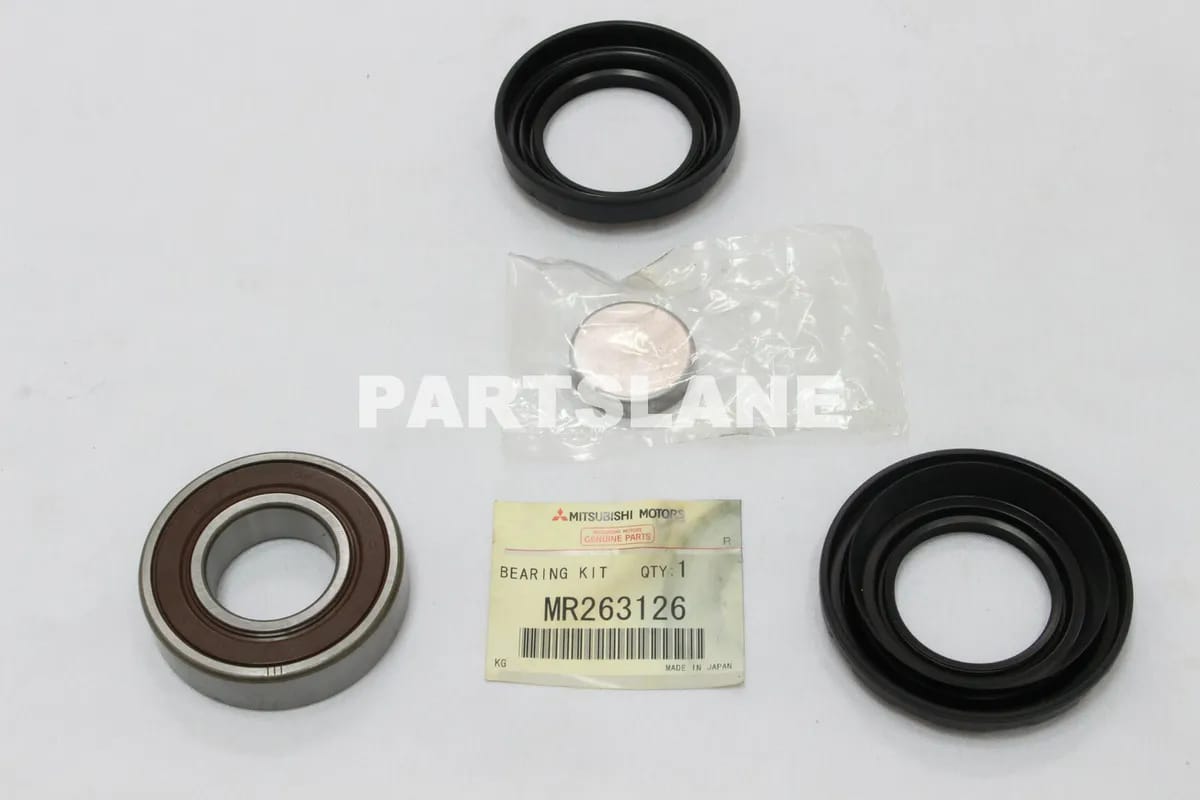

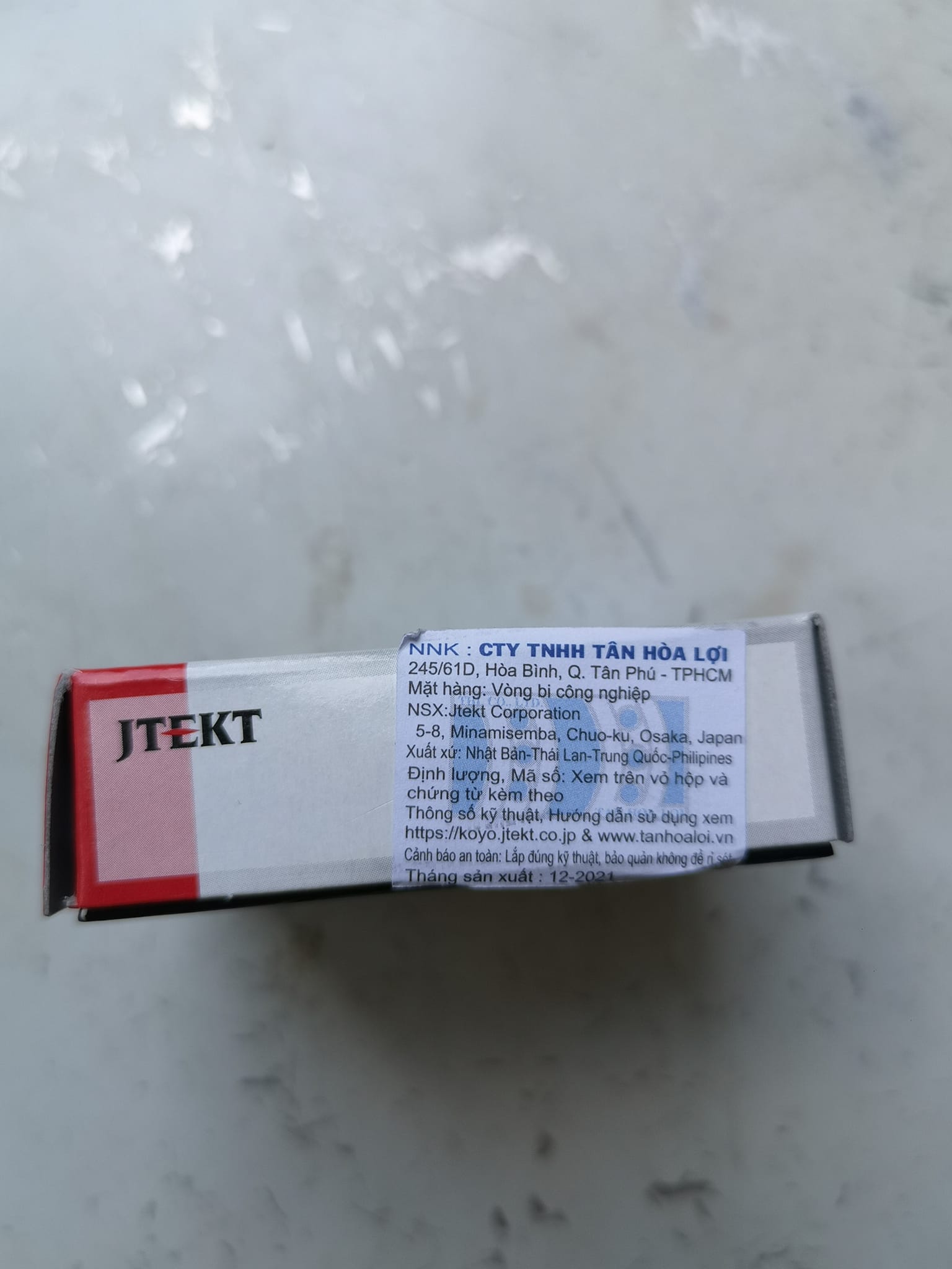

Combo bộ kit bạc đạn + 2 phốt + 1 nắp chụp hãng mã MR263126 giá trên 3 trẹo.

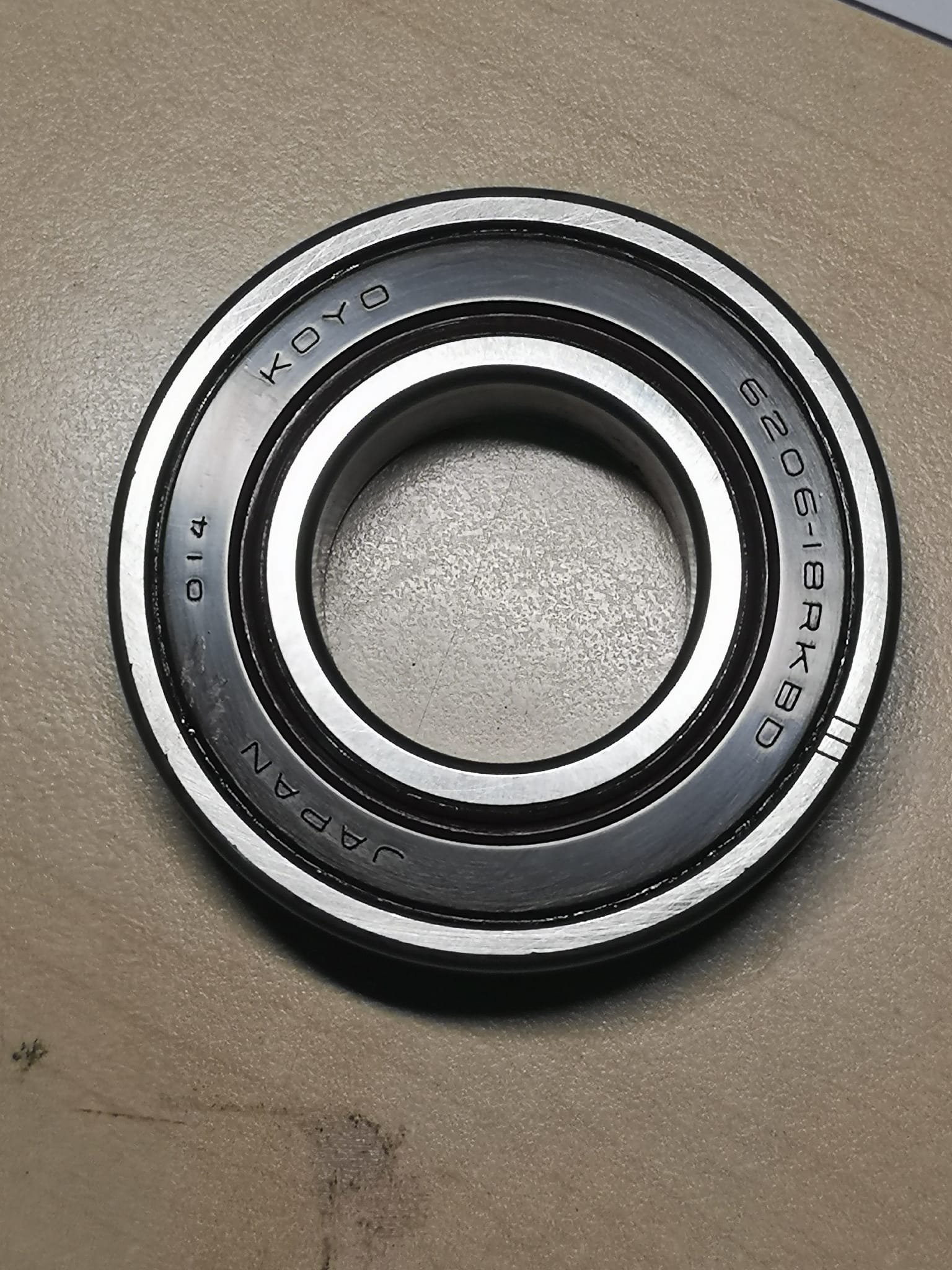

E thì mua bạc đạn Koyo tại đại lý Koyo Tân Hoà Lợi. 2 phốt thì sử dụng lại vì 2 phốt chỉ có chức năng chặn bụi.
