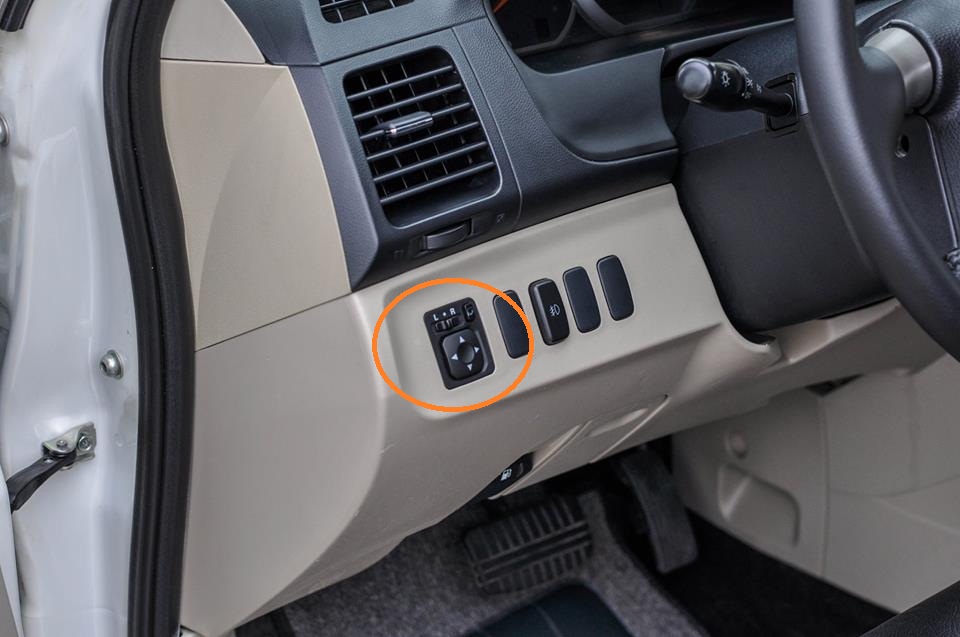

Nút chỉnh gương hậu của xe Grandis không có đèn, buổi tối sẽ không sáng nên nhiều người đã nghiên cứu để cho nó có đèn, anh em bên Thái đã làm được. Nhiều anh em mua cái nút zin của xe bên Nga tới cả triệu 1 cái.... tìm cách nghiên cứu xem sao
đây là hình nút trên xe bác Sơn được mấy bác bên Thái mod đây

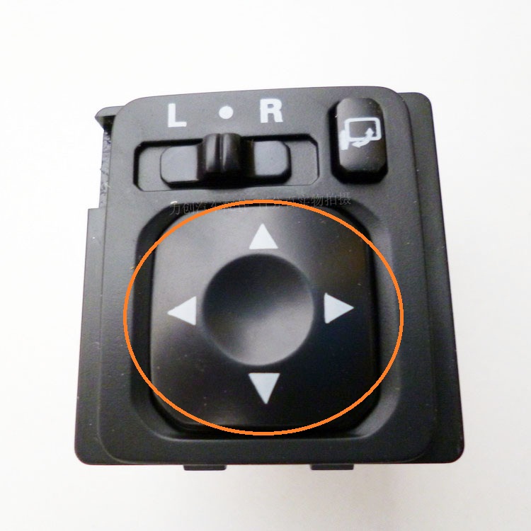

cái nút nó thế này
mình đã bung ra thì nút zin của mình có lỗ chờ sẳn cho gắn bóng, tuy nhiên để gắn được bóng phải mở xả chì cái mạch của nút gương ra mới được. vấn đề thứ 2 là cái núm chỉnh 4 hướng lại là một cùm nhựa đen không phát sáng được. mình đã cạo thử và toàn nhựa đen.... bó tay tập một...

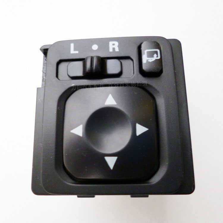

là cái này

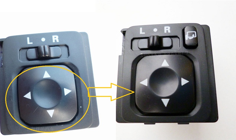

mày mò mình đặt bên kia về nút gương cho Grandis, cho Lancer..... hết 4 cái ..
nút này của gala không có nút gập gương...
mày mò đặt tới đặt lui cúi cùng cũng tìm ra được 1 cái loại nút mà có thể chế vào cái nút

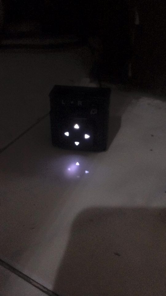

chế led vào ..... cái này để cái thứ 2 mình sẽ chụp rõ hơn quá trình

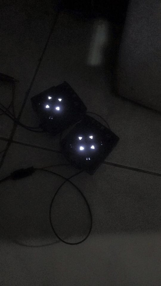

thành quả bước đầu thử nghiệm
cuối cùng là có 2 giải pháp
mua cái nút kia , mod cái nut chỉnh qua và gắn đèn vào. mất zin
mua cái nút kia, mua thêm 1 cái nút theo xe Grandis, phá vào vẫn chưa bằng cái từ bên nga mà có hàng sơ cua giữ zin... bác thích loại nào
cái nút nó thế này
là cái này
