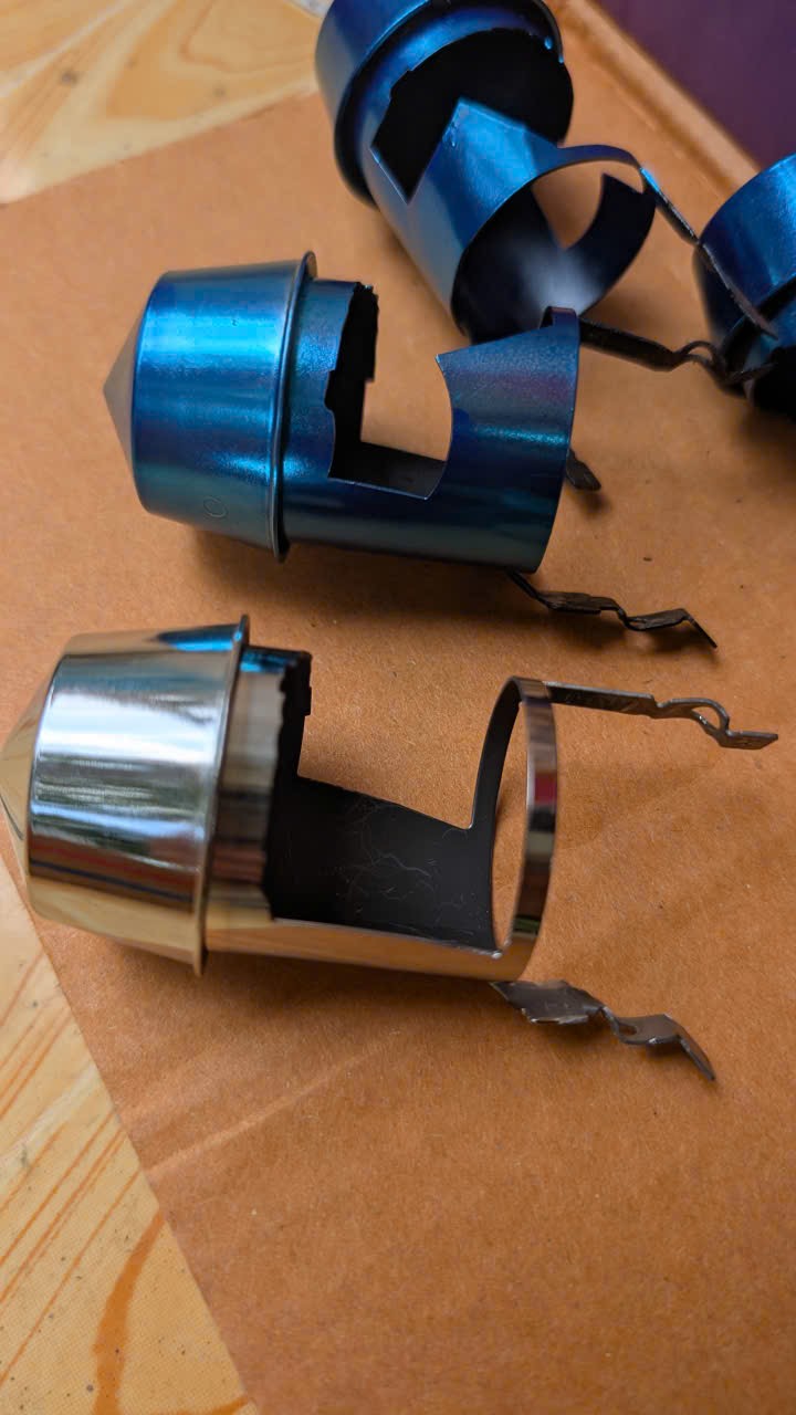

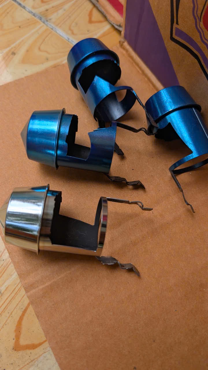

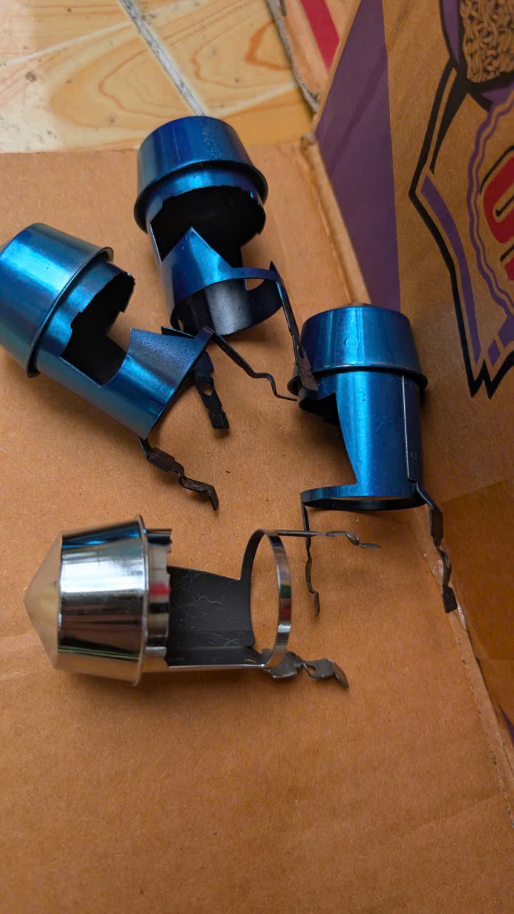

Đèn nhật về bị cho là nghịch đèn và bị đăng kiểm soi. Một số ae tìm cách chỉnh cho đèn thành thuận.
Theo nhưng gì em ngâm cứu thì nó khác nhau cái che sáng này làm ánh sáng hay nghịch. Anh em kiếm maya cái che sáng của đèn 2008 ae độ bi bỏ ra gắn qua đèn nhật là ok ngây.
Sẳn em sơn cái che này cho ánh đèn nó xanh như 2008
