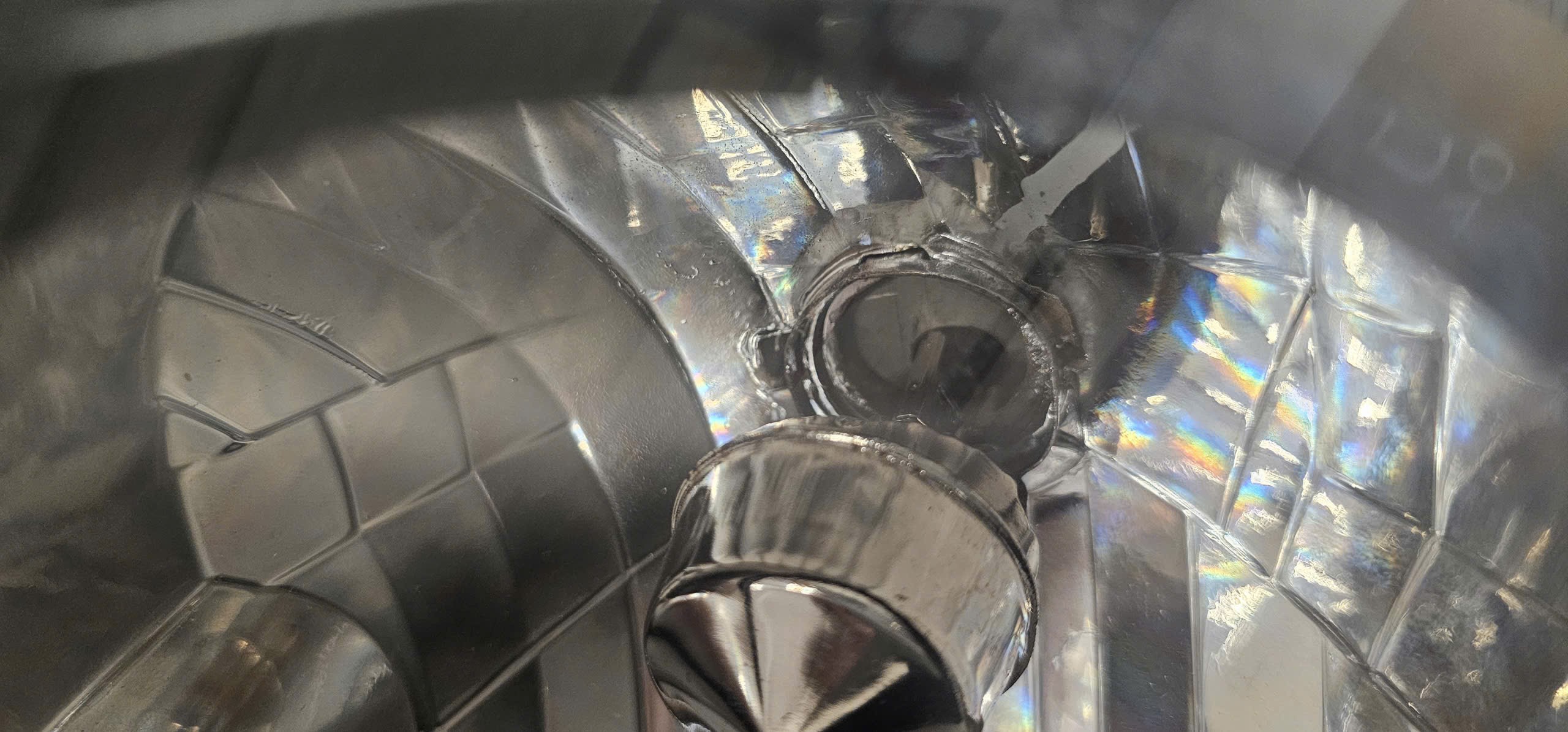

Đèn 2005 chân h1 độ bi rồi hoặc độ bi mini trên choá đèn 2005 thì em chắc không về zin được trên choá đó. vậy các tiệm đó nói về zin được là làm sao?
1. Họ căt 1 choá phổ thông khác gá vào thường chân h4 (kiểu chân xe máy hay đèn xe hơi phổ thông) rồi gắn bóng h4 vào và dc không thì được nhưng không chuẩn là chắc
2. Nếu choá còn lỗ thì cũng ko còn chuẩn họ phá rộng ra và gắn chân đèn phổ thông h4 vào và nó thế nào thì các bác tự hiểu.
3 chế lại tí để áp bóng h1 vào.. lúc này tiêu cự của tim bóng không chuẩn nữa...
Cả 3 dạng trên có lên đèn không? lên là cái chắc. Có sáng ko.. sáng có. Có chuẩn không? H1 thành h4 cũng được đi. Tiêu cự thay đổi thì còn gôm không còn cắt không ? Còn chuẩn không thì chịu nhe.

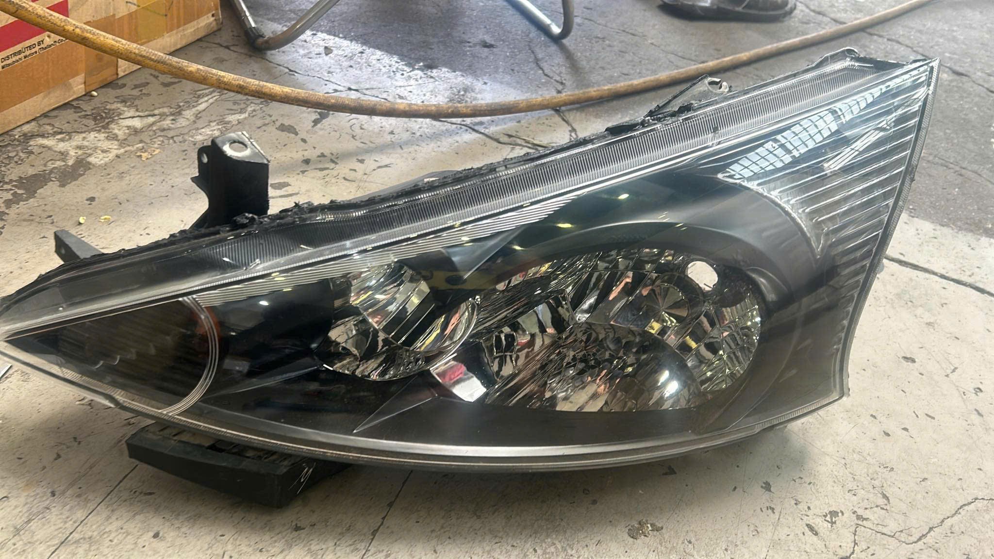

Đèn trên hình là đèn 2005 đã dc 1 tiệm đèn về zin đấy...
