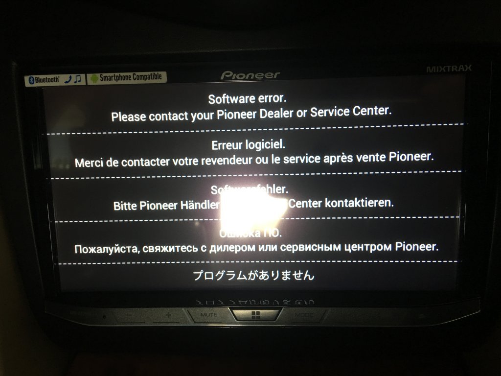

đầu pioneer bị lỗi như sau.
đây là lỗi phần mềm
đây là lỗi phần mềm

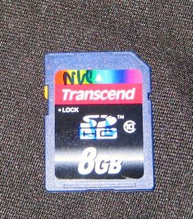

Cụ chuẩn bị giúp cháu 1 cái thẻ nhớ class10 khoảng 8GB đến 16GB.

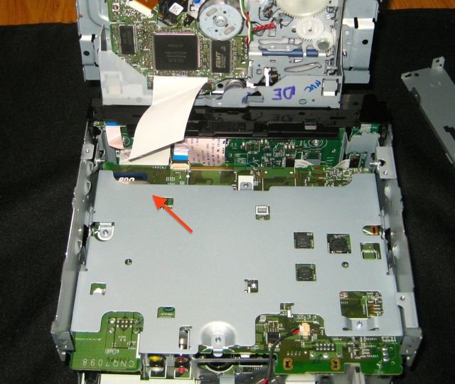

Bước 1: Cụ tháo cái nắp trên của DVD ra nhìn vào bên trong main sẽ thấy có 1 cái thẻ nhớ ạ.
Con DVD của cụ nó đang chết ở cái thẻ nhớ này đây ạ. Cụ tháo cái thẻ nhớ ra và ném nó vào thùng rác nhé.

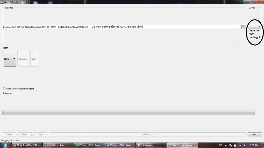

Bước 3: Cụ cài đặt phần mềm Win 32 disk imager vừa tải về và dùng phần mềm đó để burn file img vào thẻ nhớ.
Cụ chọn như hình rồi ấn White nhé.
Bước 4: Cụ lắp thẻ nhớ đã burn xong vào khe cắm trong đầu DVD là ok
Thảo luận - Sửa lỗi Pioneer AVH 8750 BT !!
Có cụ nào bị tình trạng ntn hok ạ , cách khắc phục & chi phí ntn ạ . Kính mong ae giúp đỡ ạ ( hàng chính hãng & hết BH đã lắp 2.5 năm )
