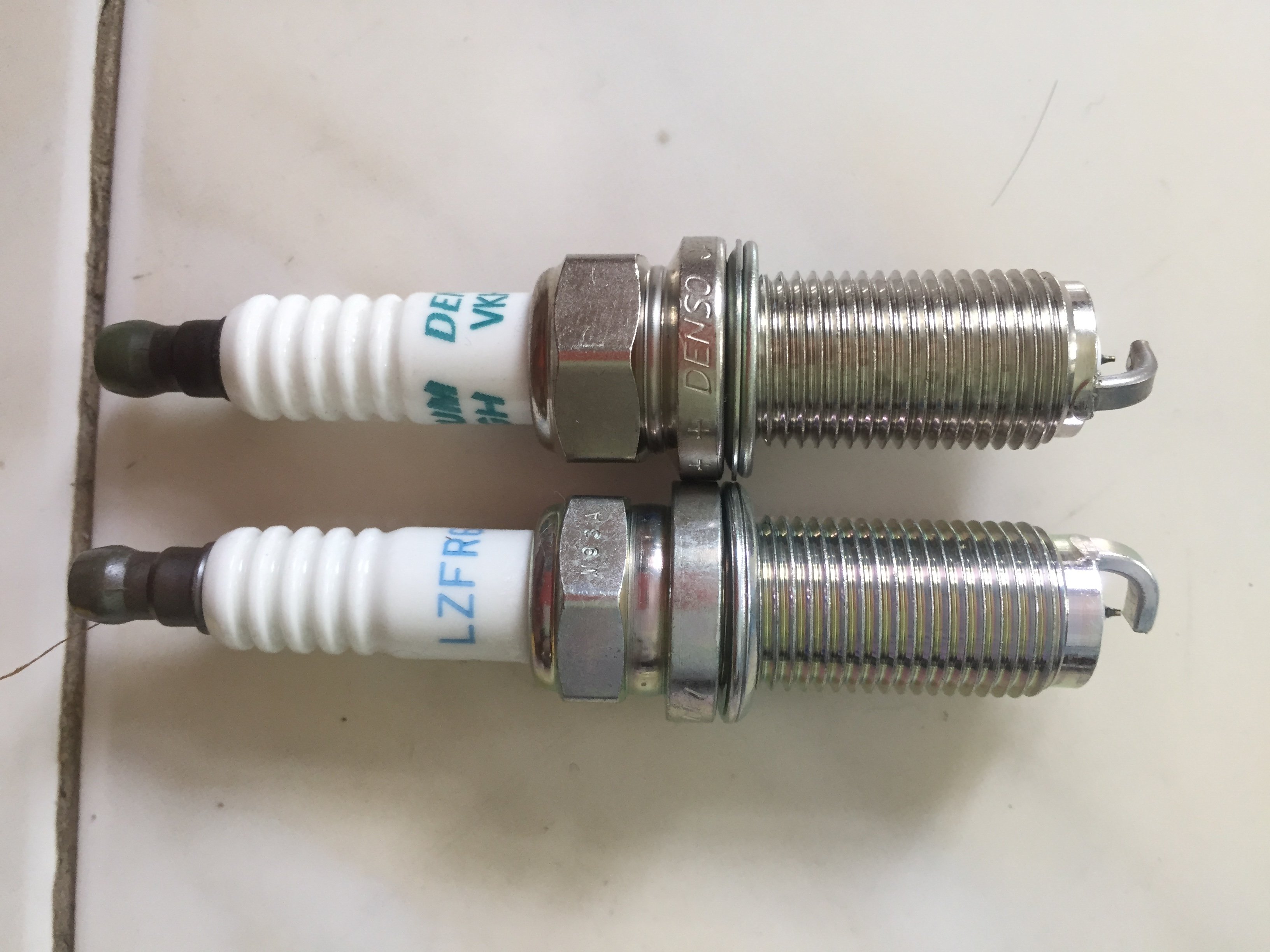

Thấy bàn rôm ra mat có vụ bugi dài ngắn khác nhau ko? Có khác gì ko... thì em cũng hóng hớt

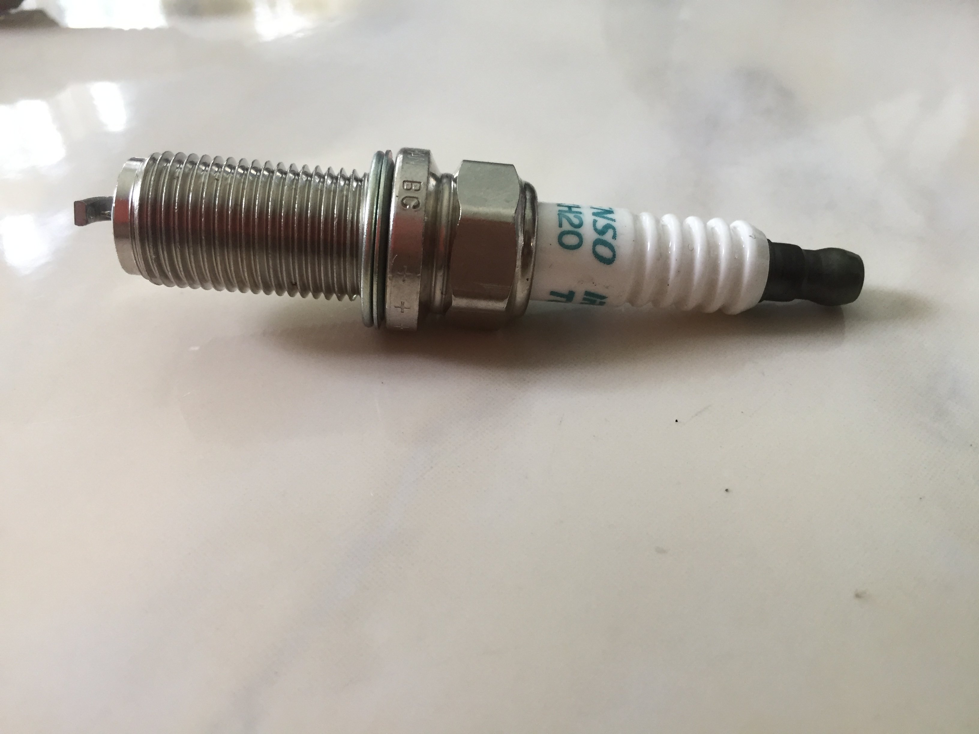

Bugi zin của grandis là ngk lzfr6ai , anh em đang xài thêm loại của đenso là ikh20 hay cao hơn tí là vkh20

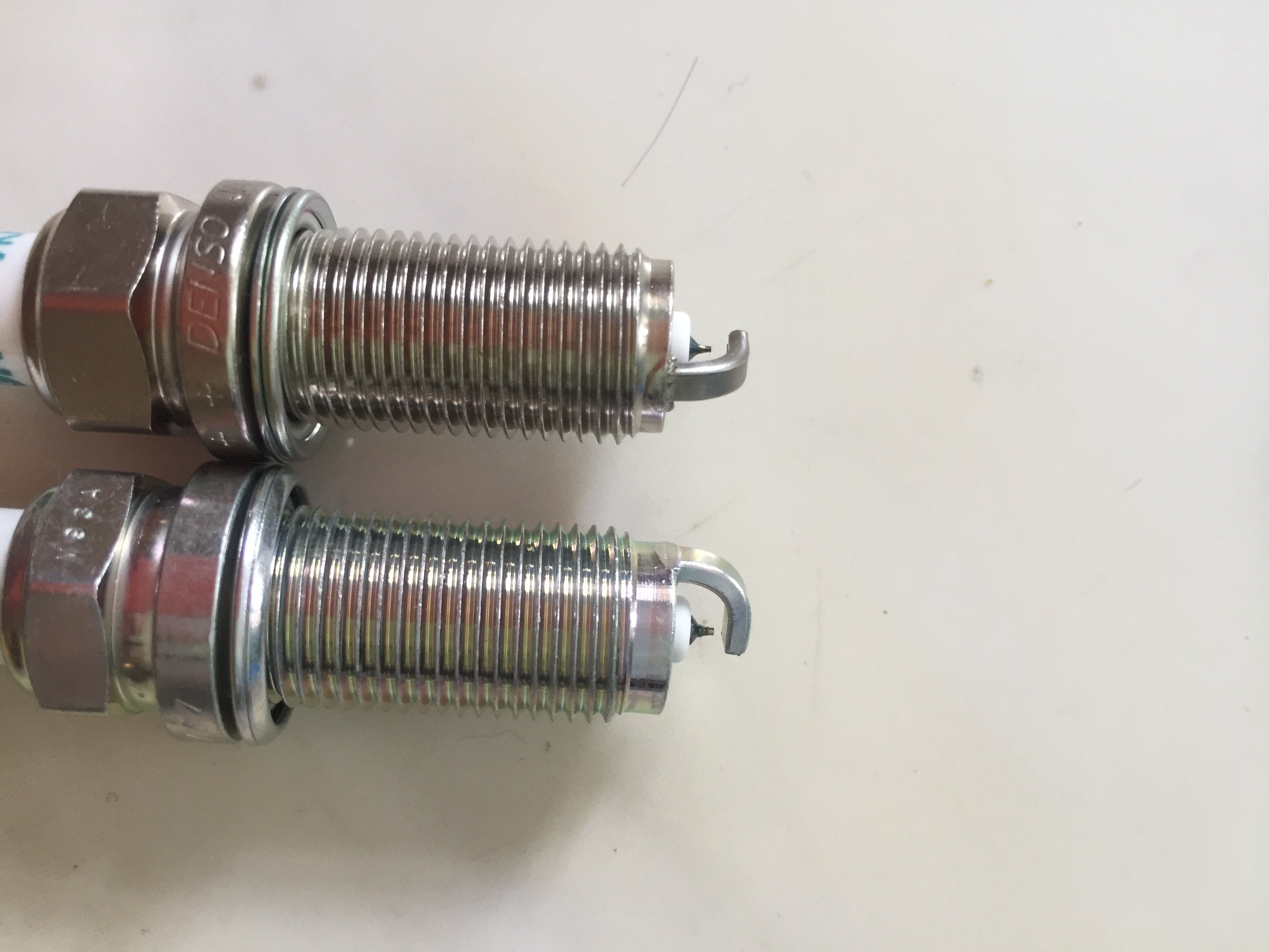

1.Em đã từng gặp bugi ngk zin cùng mã lzfr6ai có ngắn hơn 1 tí. Khoảng gần 1mm
2. Về xài thì ko thấy gì khác biệt tuy nhiên người nói , phân ti hs khoa học lắm là có ảnh hưởng.. tốt hơn hay xấu hơn thì em ko biết. Chắc phải có chuyên gia chế tạo máy trả lời

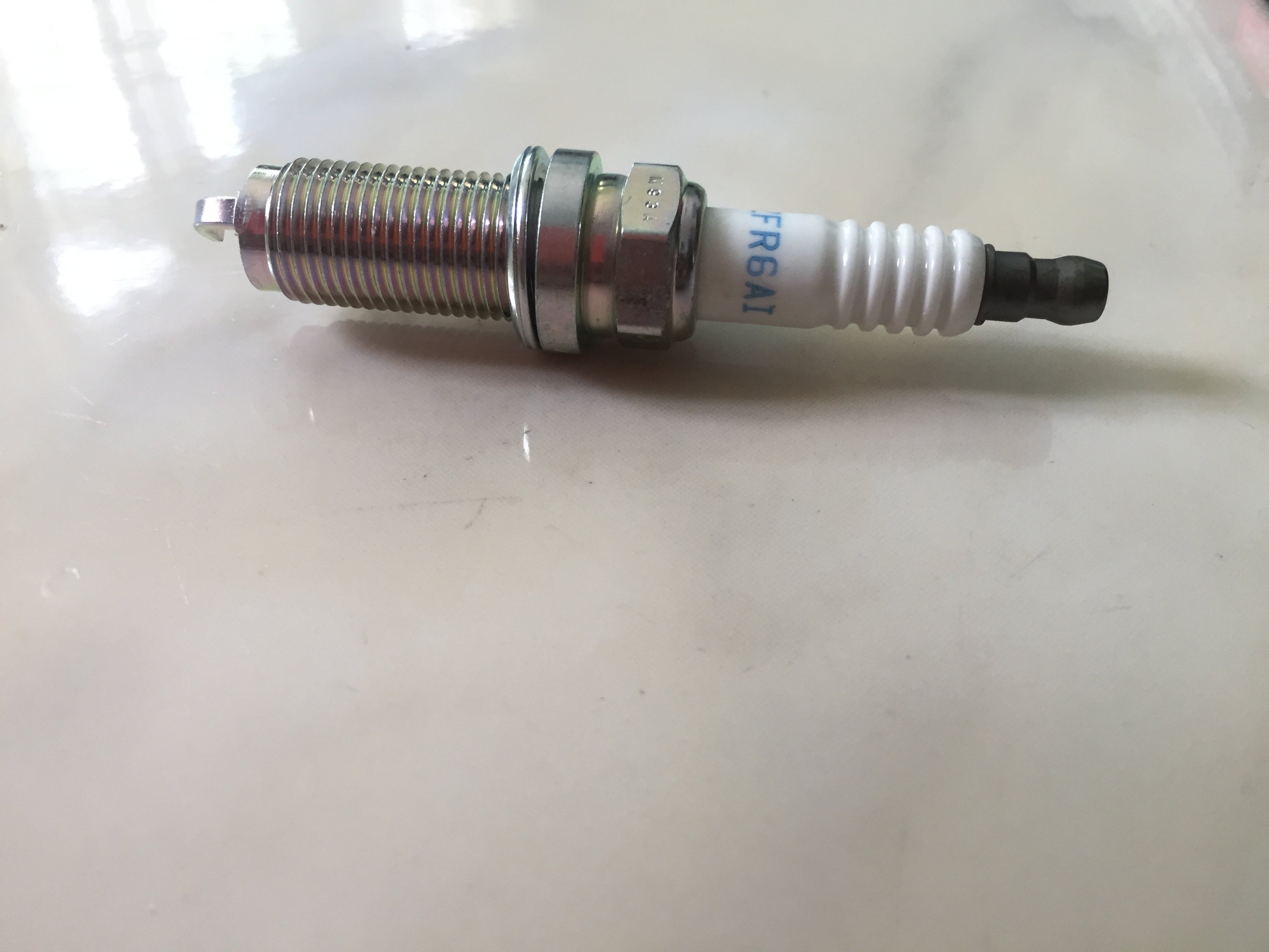

3. Còn test như thế nào để biết nó ngắn hơn thì... bugi zin khi thả nằm ngang thì nó cân bằng .. nghĩa là chân ko chạm sàn...

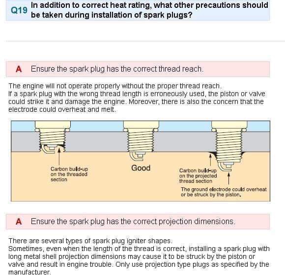

Có người nói là bugi ngắn hơn làm tăng thể tích buồng đốt... ngon hơn... nhưng cũng có người nói điểm tiếp xúc đánh lửa xa hơn làm chậm nổ hơn.. em thì thấy chả ảnh hưởng gì... nhưng ko phán dược... nhưng em rất ko ưa kiểu là bugi ngắn hơn là bugi dỏm gắn vào phá máy hư bobin hư dynamo.... tào lao mía lao ko...
Hãy lấy bugi mà thử nhé. Rồi tự quyết định vậy
