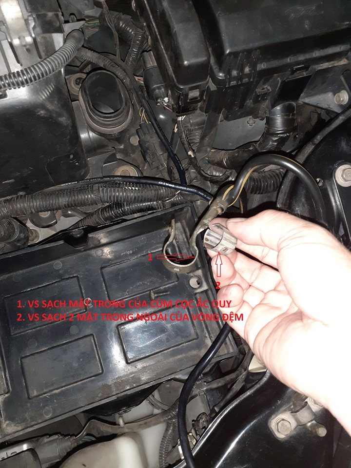

Các bác khi vệ sinh cọc ắc quy chịu khó tháo rời con bulon cùm ắc quy lấy vòng đệm ra vệ sinh cho sạch sẽ. Nếu chỉ vs mặt tiếp xúc với cọc acu mà ko vs mặt tiếp xúc giữa cùm cọc acu và vòng đệm thì tính trạng dẫn điện ra mát sẽ bị kém. Mà thiếu mát thì các bác biết hậu quả của ló dư lào rồi
