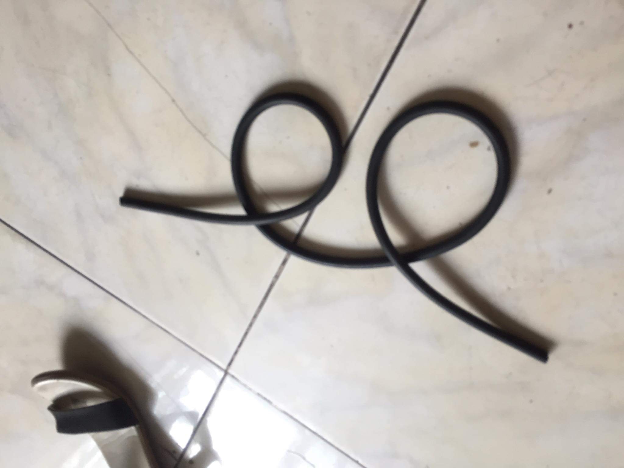

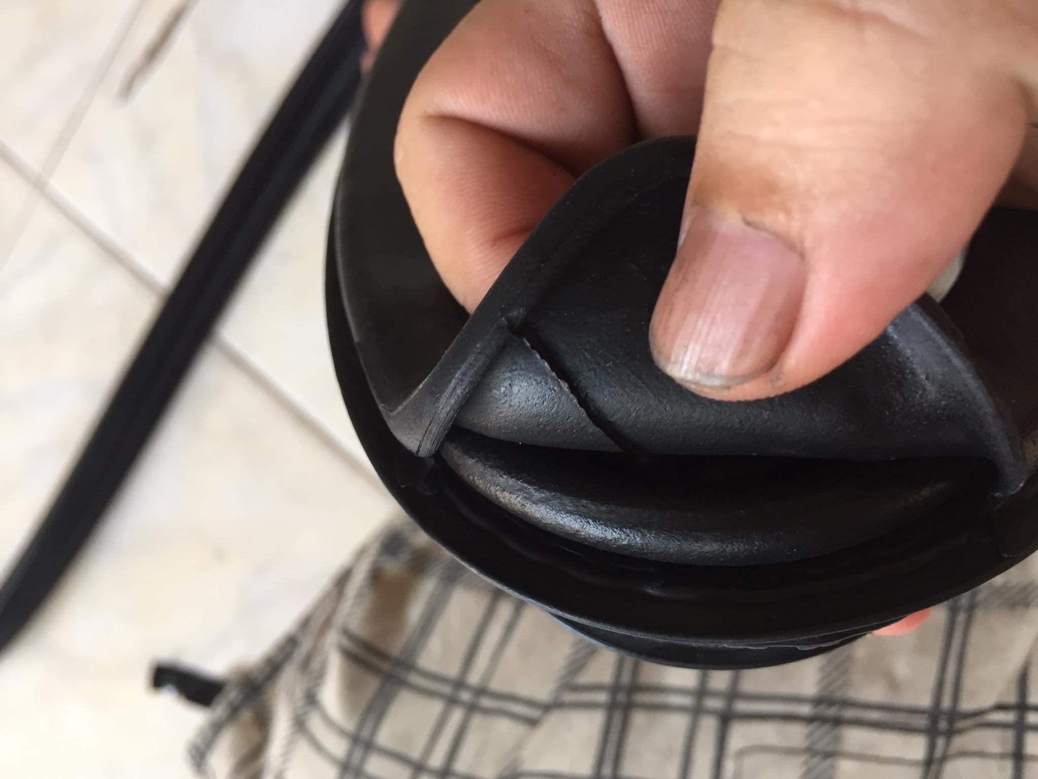

Ron cửa cho grandis cũng 15 năm hơn rồi nó không còn độ phồng của zin... làm cách âm kém đi tí.
Trước đây, anh em hay luồn ống nước vào nhung nó khôngcos độ bung đàn hồi, và khá cứng.

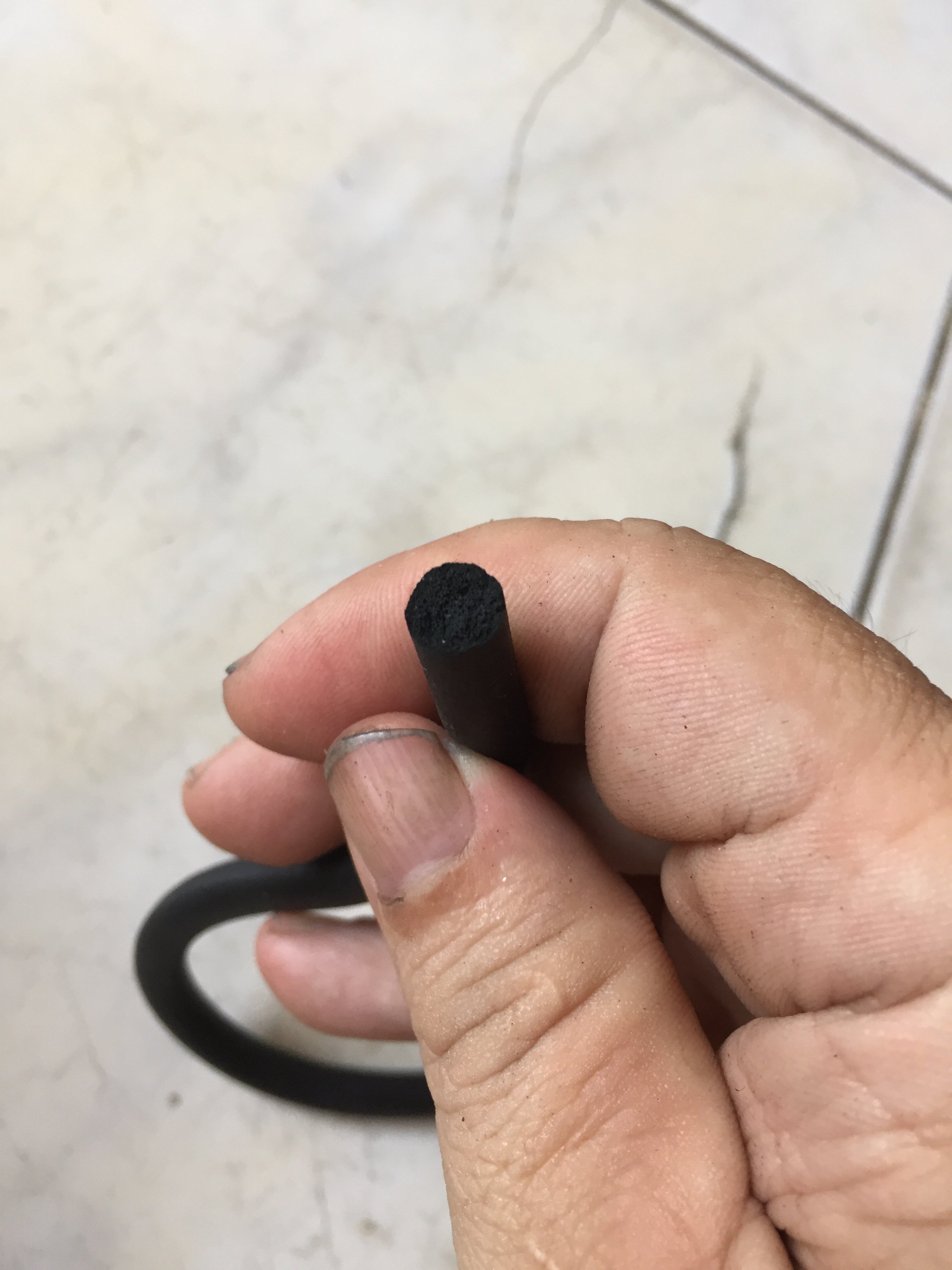

Hôm nay được Long dưa một vật liệu dây dai đàn hồi , và co giản tốt luồn vào ron rất ok... thế là em thử luôn và thấy ngon thiệt

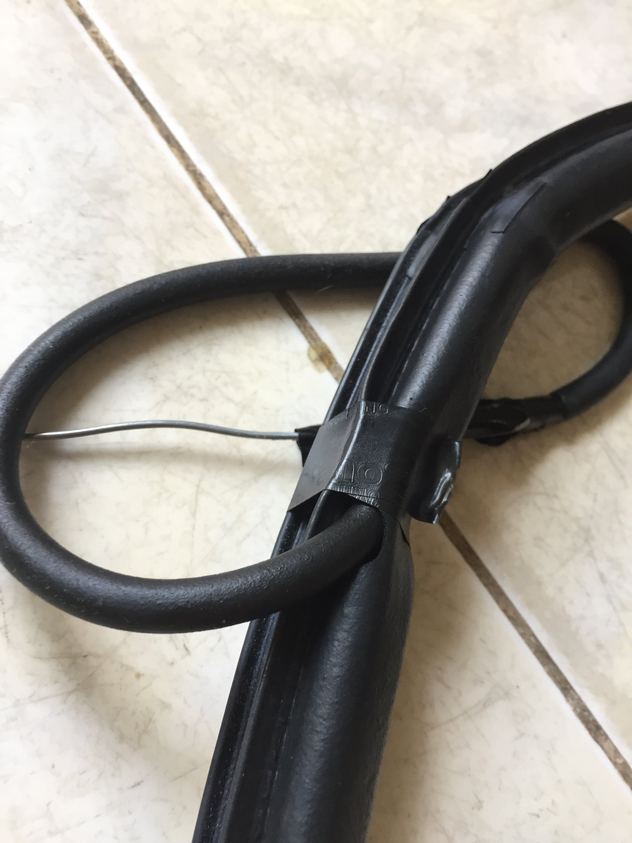

Đây là công đoạn luồn
