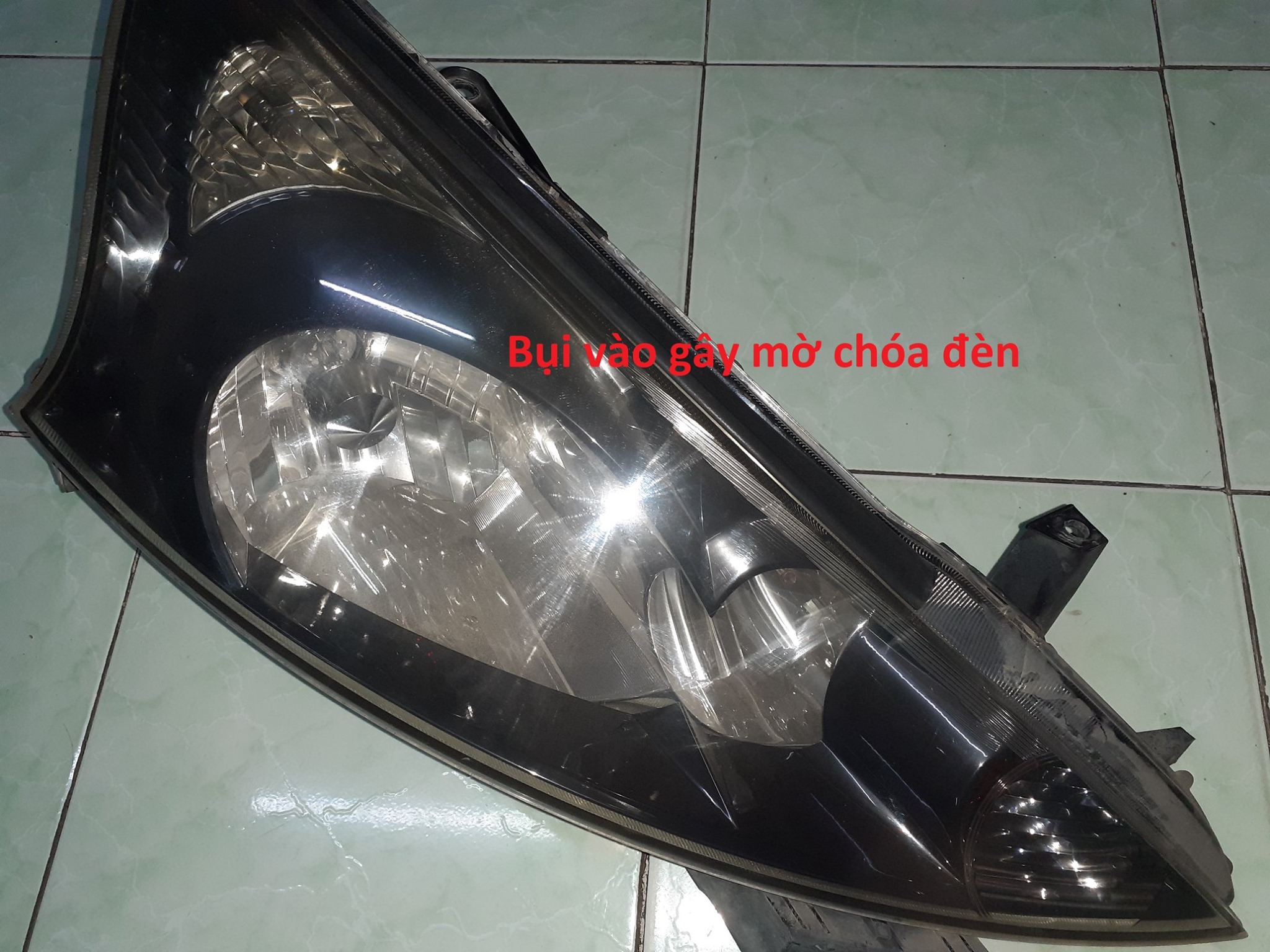

Vì lý do gì đó mà đèn pha xe grandis đi lâu năm sẽ bị bụi lọt vào bên trong chóa đèn làm giảm độ sáng của đèn cos và pha nhất là xe 205 xài bóng halogen thì sẽ bị giảm độ sáng trầm trọng thêm.

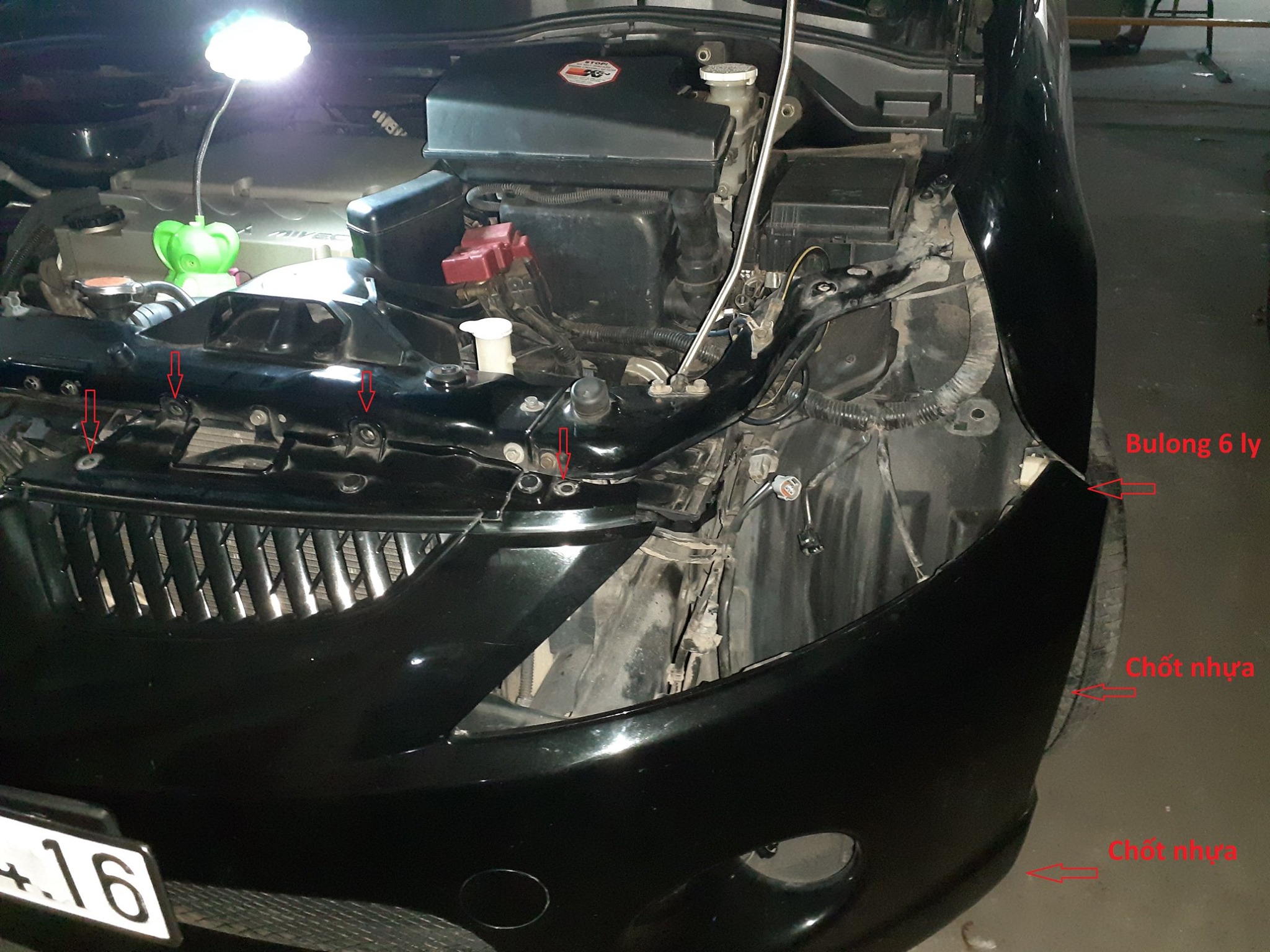

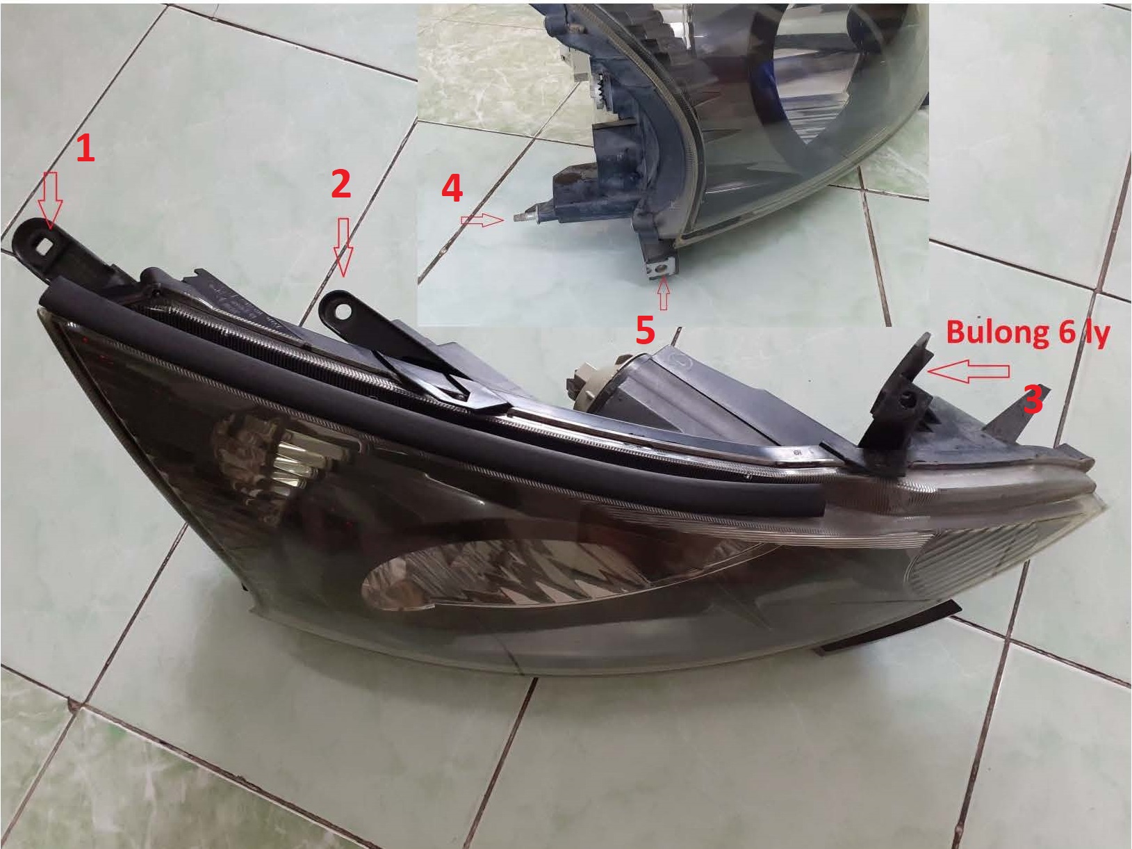

1. Mỗi bên tháo 4 chốt nhựa phía trên của cản, 2 chốt nhựa của chắn bùn hốc bánh xe
2. Banh tấm nhựa chắn bùn hốc bánh xe rộng ra, dùng khóa 10 mở bulong 6ly bắt mép cản chổ hốc bánh xe
3. Banh mép cản ra, dùng khóa 10 mở 4 bulong và 1 con ốc bắt đèn

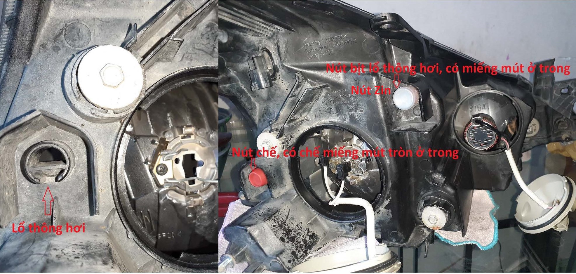

2. Tháo 2 nút nhựa thông hơi của đèn (bên trong nút nhựa có miếng mút để ngăn bụi), nếu không tháo nút này thì sau khi sấy khô đèn nước vẫn còn thấm trong miếng mút này gây hấp hơi. Nếu bị mất nút thì kiếm nút chai chế xài ok.

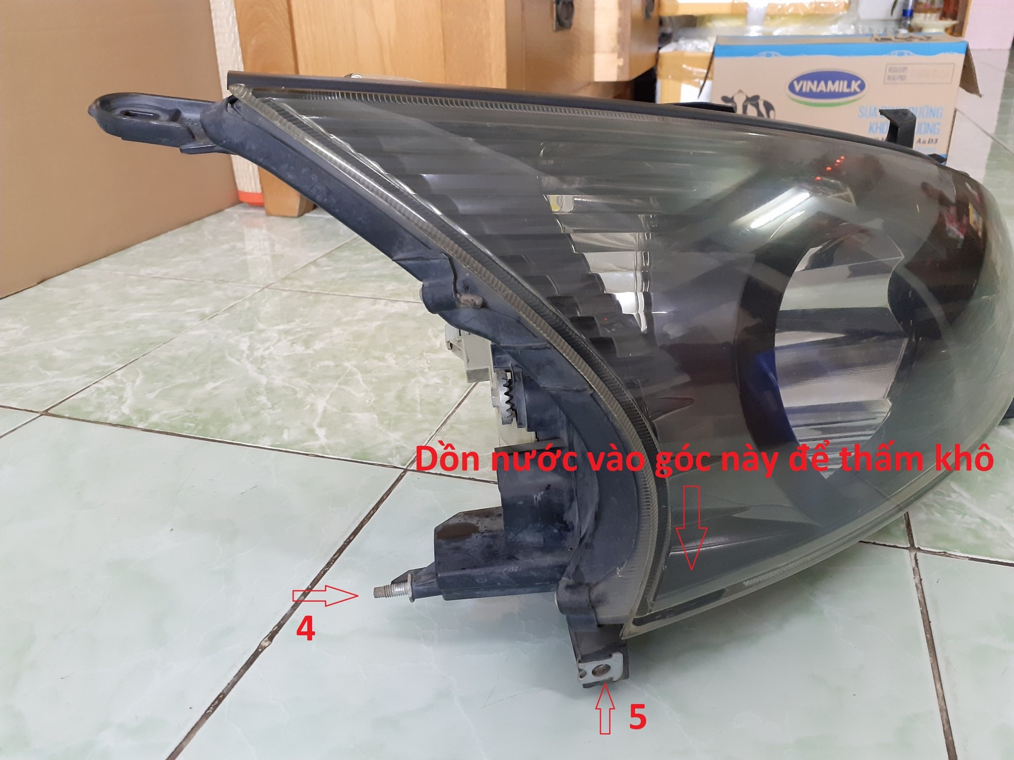

1. Sau khi đổ nước ra, thì vẫn còn nước ở các ngóc ngách, nghiêng đèn (mặt đèn nằm ở dưới thấp) để nước chảy về góc vị trí bulong số 5, quấn khăn khô vào ngón tay trỏ luồn ngón tay vào hốc đèn cos, đưa đầu ngón tay xuống góc mặt đèn ở vị trí bulong số 5 để thấm nước. Sau khi thấm xong nghiêng đèn các kiểu để xem còn nước hay không, nếu còn thì lặp lại cách làm để lấy hết nước ra

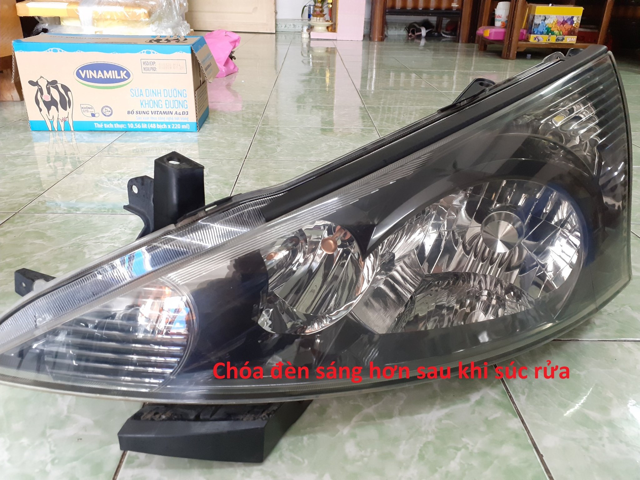

Sau khi sấy xong, chiêm ngưỡng sự khác biệt trước và sau khi rửa đèn.

THÁO ĐÈN (xem thêm hình minh họa)
