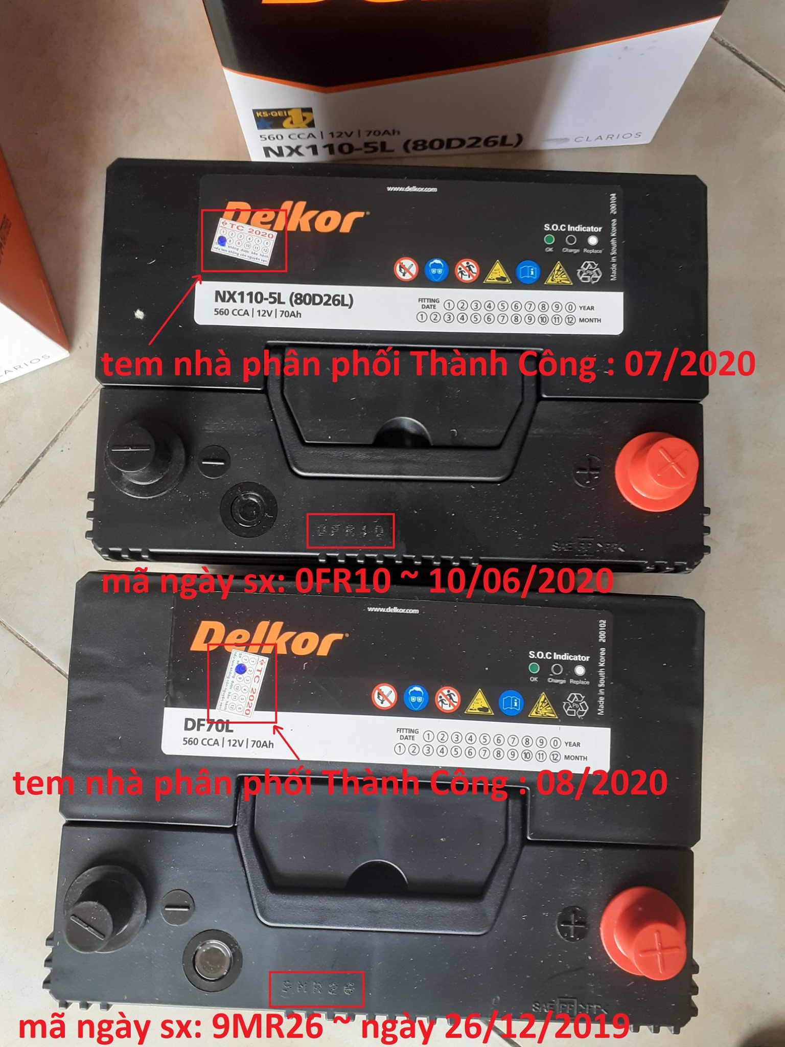

Trên tinh thần tìm hiểu và học hỏi, đi tham khảo từ nhà phân phối acu Thành Công đến tầm 1 chục cửa hàng bán acu. Cuối cùng hôm qua e đã múc e Delkor. Có 2 mã acu DF70L và 80D26L (thông số acu, kích thước như nhau) cho em lựa chọn, em chọn acu có tem tháng 08/2020 thay vì cái 07/2020 vì nghĩ rằng date mới
Về nhà gắn lên xe, tối về lăn tăn tìm hiểu ngày sx thì phát hiện ra rằng tất cả acu đều có mã ngày sx. Theo hiểu biết hạn hẹp của e thì có 2 cách in mã: 1 là mã vòng tròn tháng, năm có mũi tên chỉ (mã này thì dễ đọc), 2 là mã chữ số được đóng lên vỏ nhựa của acu.
MÃ NGÀY SẢN XUẤT CỦA ACU:
++ THÁNG SX: A – January; B – February; C – March; D – April; E - May; F - June; G - July; H - August; J - September; K - October; L - November; M - December.
Người ta bỏ chữ I vì dễ bị nhầm lẫn với số 1.
++ NĂM SX: 9 – 2019; 0 – 2020; 1 – 2021; 2 – 2022; 3 - 2023 ...
Cách đánh mã của acu Delkor: 0FR10 là acu sx ngày 10/06/2020.

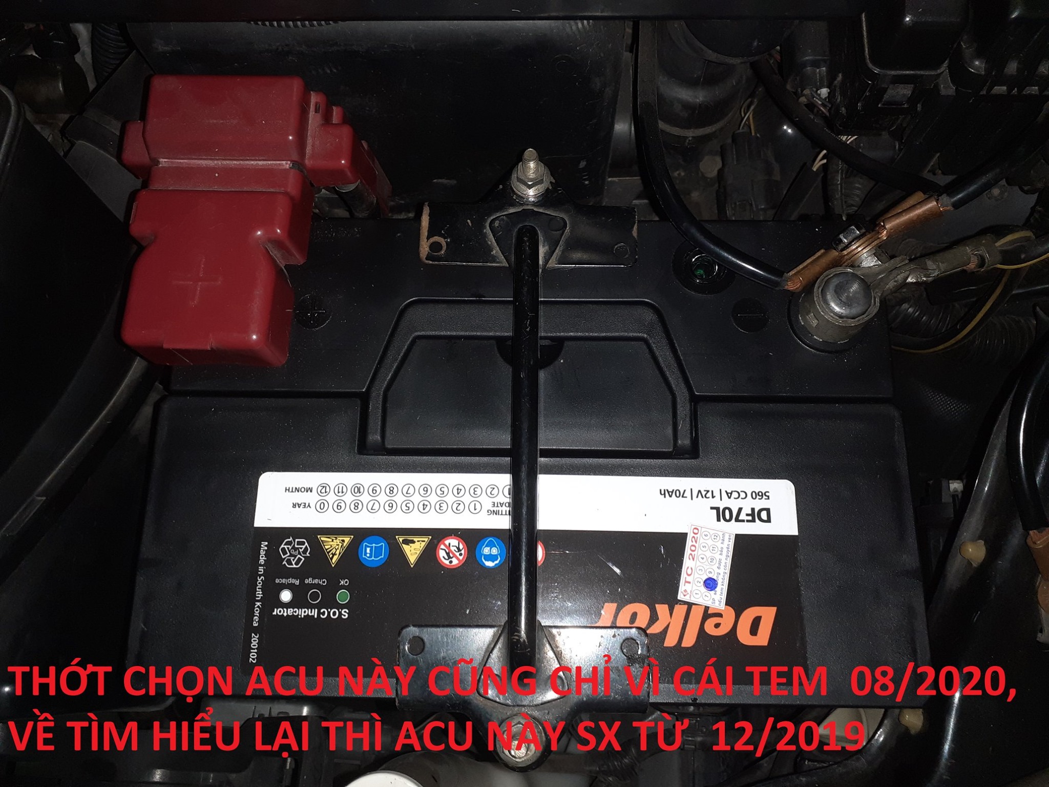

Dcmn, lựa qua lựa lại thì em lại chọn ngay cái acu sx 12/2019 cũng vì cái tem 08/2020 của nhà phân phối
Các bác khi mua acu cố gắng xem mã, chọn date sx của acu mới để thời gian sử dụng lâu hơn, đừng quan tâm gì đến cái tem ngày tháng mới toanh dán lên nhé.
